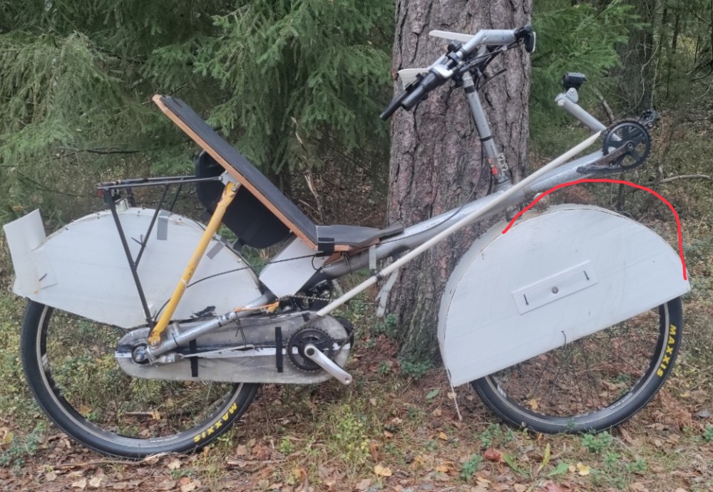

Poljinkeskiö tietysti mahdollisimman alas, kunhan kampi ja poljin eivät pääse mitenkään kiilaamaan etupyörää lukkoon. Nykyisessä talvipyörässäni jättilokari vastaa leveydeltään läskirengasta, ja kantapää osuu välillä siihen. Jos läskiin ei laita leveää lokaria, tilanne ei siis varsinaisesti pahene, mutta olen kovasti tykästynyt näihin kotelomaisiin lokareihin:
Ulkonäöstä voi olla montaa mieltä, varsinkin likaisina, mutta kuski ja ajoneuvo pysyvät hyvin puhtaina. Tuo pitkä etuosakin on tärkeä, koska ilman sitä lumi pöllyää haarukan kruunun kohdilta eteen ja ylös, päätyy kuskin jalkoväliin ja jäädyttää kassit :mrgreen:

Näyttäs, ett kammissa olis varaa lyhentää - kantapäät mahtuu paremmin.
Varmaan jotkin vähän lyhyemmät tulee kuin tuossa kuvassa. Esim 140mm kuten tuossa pyörässä on nyt.
Mutta... onko niistä lyhyistä kammista sen enempää hyötyä, koska jalkaterä jatkuu kuitenkin paljon pidemmälle, n 20cm, ja osuu renkaaseen lyhyilläkin kammilla?

PW kirjoitti: 10 Tammi 2025, 09:49
Niin, kammen lyhentäminen auttaa sen verran ku kampea lyhentää, eikö? Samalla keskiötäkin pitää siirtää eteenpäin - vähän auttanee sekin?
Joskus kokeiltiin klossien siirtämistä lähelle kantapäätä. En tiedä ajaako kukaan tällä tyylillä säännöllisesti?

Tee testi, niin loppuu arvailu. Tuommonen muovisuikale kiinni lokasuojaan ja kokeile kuinka lähellä kampia kestää ajossa olla?
Vauhdissa kaksipyöräisellä polkupyörällä ohjausta ei pysty kääntämään kuin pari astetta, jyrkemmät käännökset tapahtuvat aivan matelunopeudessa.
