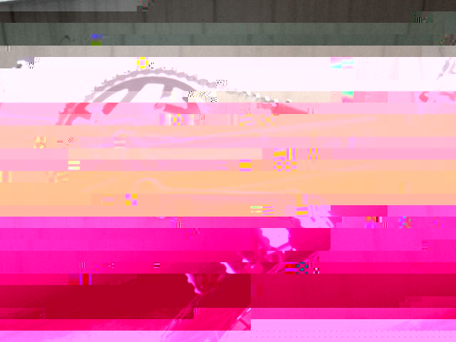

Ja uutta tänään 152mm kammet ja 44T ratas. Koeajo odottaa parempia säitä.
Nazca Gaucho 24"

Erikoista että rattaattomassa on tuollainen. Mutta tokihan siinä pitää niin pitkällä ketjulla joku kiristin olla. Hupaisaa.
Mistä hankit lyhyet kammet?
Espoon Pyörätohtorilta. Hinta oli sikahalpa 15 eekkeriä.
Nazca Gaucho 24"
Re: Nazca Gaucho 24" korkattu
yuruki kirjoitti:
Ei ihan saa kuvasta selvää, oliko ne nää:
kampisarja DOTEK ilman ratasta 110 jako pituus 152 mm hinta 15 euroa
yuruki
Viestit: 39
Liittynyt: 29 Touko 2009, 17:37
Viesti Kirjoittaja yuruki »
@Pastori:
Kyseessä juurikin nuo dotekit. Ketjulinja pysyi alkuperäisenä kun laittoi rattaan "väärälle" puolelle spideriä.
Nazca Gaucho 24"
