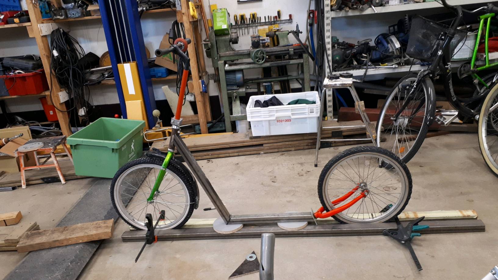

Osat ois valmiit. Nyt vaan pitäs löytää reipas hitsari :D

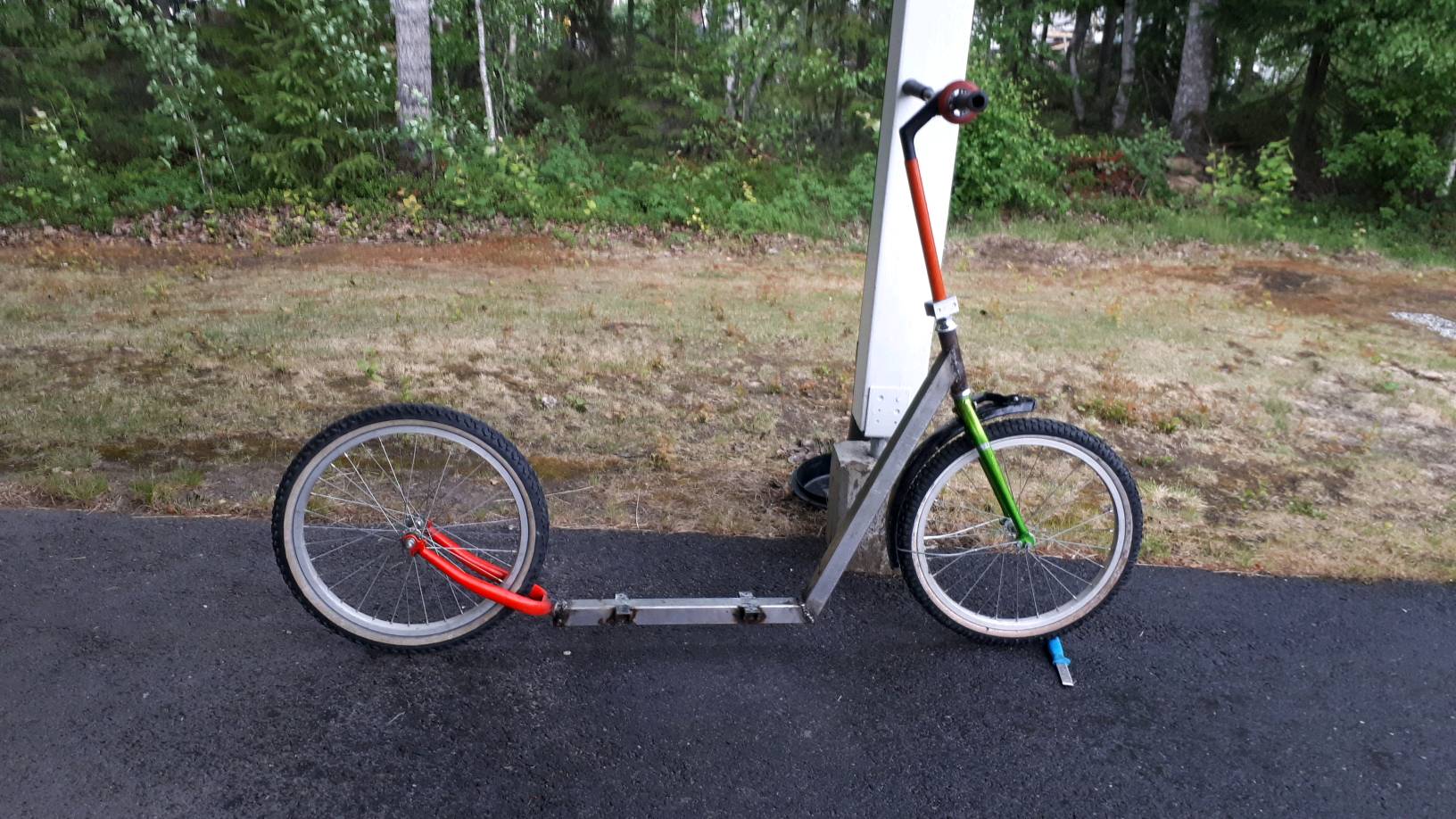

Itte tekisin vielä matalamman astinosuuden. Joku levyistä kyhätty, noin 25mm korkea- mutta vastaavasti leveä profiili vois olla ihanteellinen. Levyistä kun sen kyhäilisi, niin profiili voisi päissä kaventua, ja ehken vastaavasti aavistuksen olla päistään korkeampi :?
Re: Kickbike
Ei se kovin leveä saa olla, joutuu potkiessa kurotteleen turhaan sivulle. Kun seisot yhdellä jalalla niin se jalka ei ole suorassa vaan asettuu vinoon painoposteen alle, siksi potkaiseva jalka viistää astinlautaa hyvinkin läheltä.

Kaksi 50x25x2 palkkia hitsaa vierekkäin niin erillistä astinlautaa ei tarvita? https://www.puuilo.fi/Warma-huonekaluputki-25x50mm-2m

Turhan raskas. Ite joskus mietin että 2 kpl 40x20x1,5 ja väliin parin sentin rako. Nythän mulla on muistaakseni 40x30x1,5 ja hyvin kestää.

Hitsari löytyi kun katsoi peiliin, ei niin innokas, mutta hitsari kuitenkin.
Joosen mieliksi hitsasin puikkokoneella :D
Emäputki ilmeisesti hieman taipui hitsatessa, koska ohjaus ei ole ihan äärimmäisen herkkä. Pitää kokeilla pyöritellä jos se siitä herkistyisi. Jos ei, niin pitää hitsata vastapuolellekin oikaisusauma.
Vielä astinlauta ja maalia....

No en tietenkään :D
Ei kovin rentoa menoa ollut, ainakaan vielä.

Eilen tein astinlaudan. Jännä homma kun pyöräillessä tuo huono jalka ei paljon haittaa nykyään, mutta kickkailussa se on todella huono. Potkut sillä onnistuu vähän paremmin kuin laudalla seisominen. Kumma juttu?
Turhien lihasten jännityksen huomaan kyllä. Jospa se siitä, kun harjoittelee.
