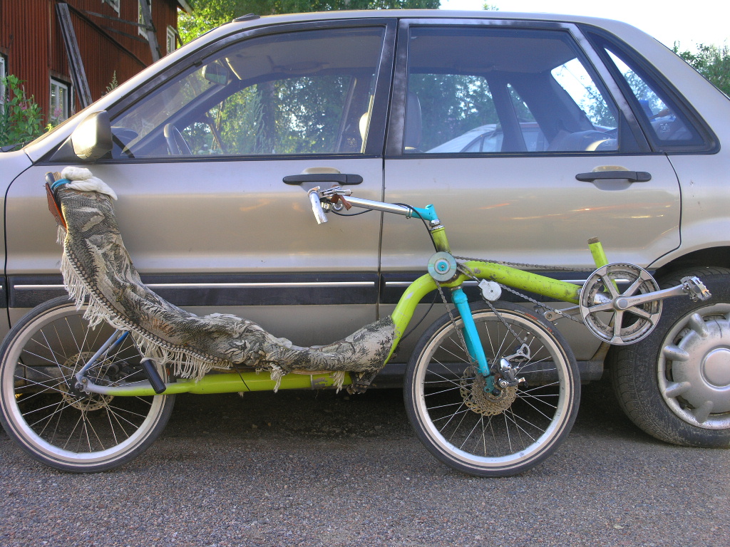

Lisää pituutta haluais tuohon "etupuomiin" ( kukapa ei :D )
Olis vähän varaa ottaa penkkiä eteen päin jolloin saisin painoa etupyörälle enemmän ja sutimiset liukkaissa ylämäissä toivottavasti vähenisivät. Lisäksi tuo kampi ei enää ottais eturenkaaseen kiinni.
Yks mahdollisuus ois tässä yhteydessä tehdä siitä säädettävä eli ohuempi putki sisään ja jonkinlaiset kuristimet joilla sen saa tiukattua. Onkohan miten vaikee tehdä ? Arveluttaa aina pikkunippeleiden hitsailu. Se pitäs kai halkasta tuo paksumpi putki ja hitsata sen halkeeman reunaan mutterit joilla tuota sais tiukattua. Kuinkahan pitkälti sisäkkäin tuota putkea pitää olla ett kestää ?
Toinen mahdollisuus ois vaan jatkaa tuota sisäputkella ja hitsata se sopivaan kohtaan kiinni.
Petri W
Re: PW 2
Eijei! Hitsaat ensin siihen puomin kylkeen poikittain 2-3cm pitkän pätkän putkea jonka sisään menee 8mm pultti. Sitten vasta halkaiset puomin niin että halkaistessa katkeaa tuo em. ohuempi putki. Siitte vain 8mm pultti läpi ja mutteri toiseen päähän, on kiristys systeemi valmiina eikä tarvi nysvätä pikku osien hitsaamisen ja linjaamisen kans.
Viestit: 17968
Re: PW 2
Kiitos, hyvä vinkki toi putki. Joo ittekin aattelin ett halkasu vasta viimeks ni helpompi tosiaan hitsata. Riittääkö tuohon yks kiristys pultti, joissakin näyttäs niiku ois kaks peräjälkeen ?
Petri W
Re: PW 2
Minä olen monessa nojakissa toteuttanut Jukalta aikoinaan saamani ratkaisun, joka näkynee tässä kuvassa:
Kampiakselin ja puomin välissä on 5 mm AL-levy, johon molemmat kiinnittyvät säädettävästi pakoputkikiinnikkein. Tässä ratkaisussa on se lisäetu, että etuvaihtajan putken asennuskulmaa voi myös helposti säätää.
Re: PW 2
Kaupallisissa on kaksi 6mm pulttia, uskoisin että yks 8mm pultti riittää kunhan se on lujuudeltaan riittävä.

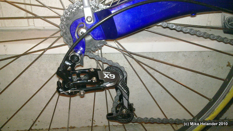

http://www.fastfwd.nl/index.php?id=57 Tuon sivun alimmassa kuvassa on yksityiskohta vaihdevaijerin kääntöpyörästä etuvetoisessa, aika siistin näkönen ja luulis toimivan kun vaijeri ei enää tuossa kohtaa ole putkessa.
Re: PW 2
Ihan kiva:
Melkein yhtä kiva kun mun uutukainen SRAM X-9, ilman mitään spesiaali kääntöpyöriä:
Ja X-9 vaihtajaa saa katu-, keskikokoisella sekä mtb-kehikolla taittorullille...
Re: PW 2
Turhaa painoa etuvetoisessa nuo käätöpyörät ja muut kotkotukset. Vaijerin vetosuunta toisin päin, niin toimii aina.Kuva
