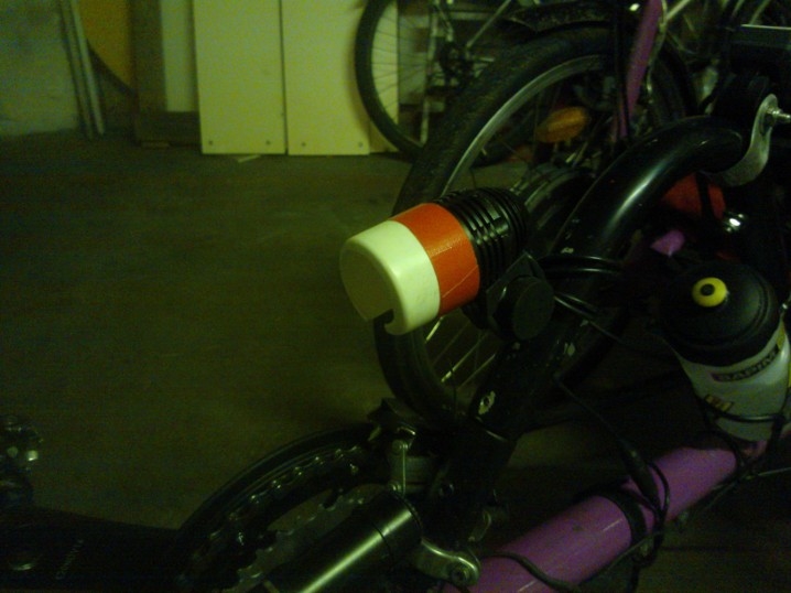

Laitoin lääkepurkista tällaisen sivuvalon. Täytyis vaan löytää keltainen purkki.

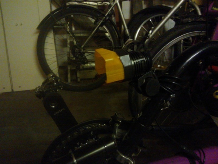

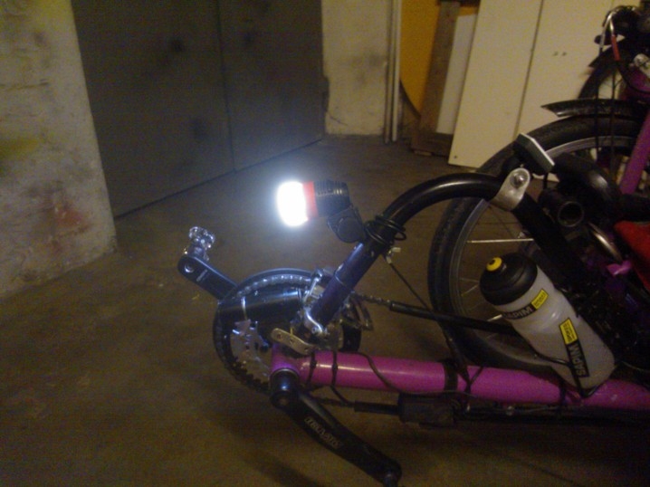

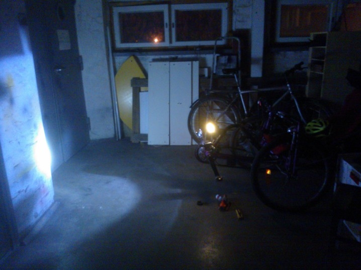

Laitoin yhdestä keltaisesta muovikotelosta valaisimeen keltaisen sivuvalon. Yllättävän voimakkaalta näyttää.
