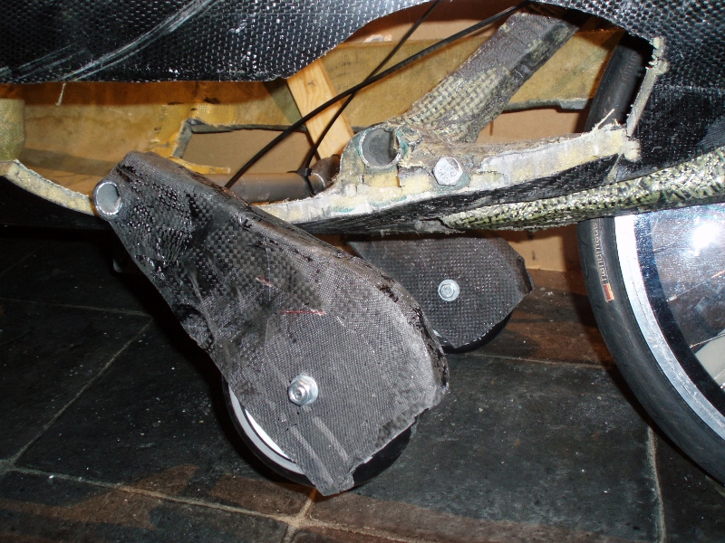

Coneprojekti etenee. Sakari on oikeassa, ekassa versiossa on aina muutettavaa, toinen toivottavasti parempi… ja koukussa olet :mrgreen:
Tähän Cone1:n, Cone protoon, viimeinen muutos (kunnes keksin lisää…) on laskeutumisteline. Varmaankin viikonloppuna saan ensimmäisen version valmiiksi. Laitan kuvaa kun jotain on, ajatus on simppeli vipuvarsi, toisesta päästä väännetään kädellä noin 35 cm leveällä olevat 2 pientä rengasta esille. Koeseisonnan perusteella on riittävän stabiili kun on 4 pistettä maahan, mutta täytyy koettaa ajossa, eli voiko pysähtyä, lähteä ja ajaa hitaasti ilman ongelmia.
Olen jo aloittanut seuraavaa pyörää, Cone Race….. tämä Cone 1 ketju on jo aika pitkä niin aloitan uuden ketjun Race versiolle. Cone Racessa pyrin nopeampaan pyörään ja siinä tulee olemaan seuraavat parannukset: etuveto, piiloon menevä laskeutumisteline, siisti alapohja, ei jousitusta, takapyörälle koppa, korkeampi alaosa, jäykempi yläkoppa, parempi sauma koppien välissä+ kevyempi kuin Proto. Kopan koko ja muoto, eli muotit, on sama kuin protossa, olen tyytyväinen tähän minikoppaan johon juuri ja juuri mahduin.

Nojailija kirjoitti:
...Laitan kuvaa kun jotain on, ajatus on simppeli vipuvarsi, toisesta päästä väännetään kädellä noin 35 cm leveällä olevat 2 pientä rengasta esille...
Öö, siis olisiko pyörien liike tosiaan tuon pdf:n kuvan mukaisesti? Siis koko apupyörähäkkyrä liikkuisi ylös alas, eikä kääntyisi esim. nivelpisteen ympäri? Anteeksi, olen insinööri... :lol: .

Eiköhän tavoitteena ole vain pysähtymistä helpottava vipu. Vähän niinkuin jalkaa lasksi liikennevaloihin.
Samalla tavalla kuin suljetuissa moottoripyörissä: http://evworld.com/press/acabion_gtbo.jpg
MUOKS: Ah, taisin ymmärtää väärin. Joo, hyvä kysymys. Eikös vivulla olisi hyvä juuri päästä vääntämään vastaan, eli vivusta vain kammettaisiin, ei nostettaisi?
MUOKS2: Ehkä kuvassa on kaksi apupyörää yhdistävällä tangolla?

pdf:äni taisi olla hieman hämäävä ja ei-insinöörimäinen, mutta juuri kuten tkorho ilmaisi, vipumainen pysähdystuki, molemmin puolin pyörät. nyt tuli jo kuva mukaan
ja tosiaan olis kivempi olis jos vois painaa kädellä kehosta poispäin
