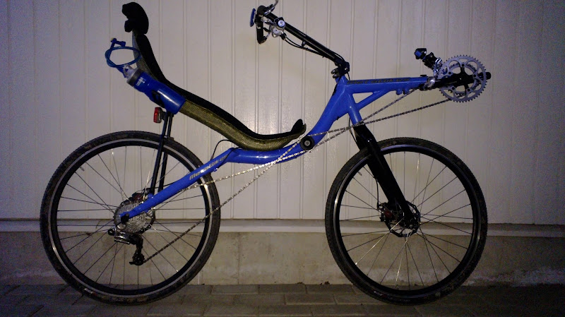

Ja tällä mennään:
Stemmiä pitää vielä jatkaa koska penkin kulma on pystymmässä ja se on pultattu keskimmäisiin reikiin eli noin tuuman taaksepäin, polvet hipoo vähän vaihdekahvoja. Tuohon pulloon tulee Gatorade 6.5 dl ja penkin taakse 2L vettä UnBottle -juomareppuun. Mukaan otan vielä jonkun proteiinipatukan jonka popsin 2-3 tunnin kohdalla.
Vähän hurjalta tuntuu tuo ajoasento asfaltilla mutta vääntöä löytyy paremmin pehmeemmällä alustalla ja ylämäissä.
Kävin 13 km:n lenkin pyöräteillä, kivituhkaisella lenkkipolulla, ajelin voimalinjan alla suottuneella kelkkauralla, sitten poikkesin ilmeisesti syksyllä tehtyyn karkealla soralla olevaan tulevan lenkkipolun pohjalle jossa jopa pehmeällä hiekalla oleva keinotekoinen ylämäki. Sitten pudottelin vähän eksyksissä soratietä kunnes tulin Hiukkavaaran ampumarata-alueelle ja kunhan ressut vartiomiehet laskivat kuvaamisen jälkeen portista hortoilin ihan metsäautoteitä pitkin ihmisten ilmoille.
Kyllä tällä voi maastossa ajaa. Ihan hiljaistakin vauhtia. Ei tosiaan kannata yrittää vauhdilla mistään kuopasta tai kummusta yli puristaa, terävämmät esteet kuten pyörätien reunakivet pitää ajaa nätisti vaikka nousee se silti niiden yli.
Kroppa vaan meinaa punoa vasemmalle mutta katsotaan miten se siitä lähtee menemään. Kaivoin jopa 20v vanhat SPD-maastopyöräilykengät esiin ja niillä voi jos ei muuten pääse hölkytellä mäet ja pahat paikat yli.

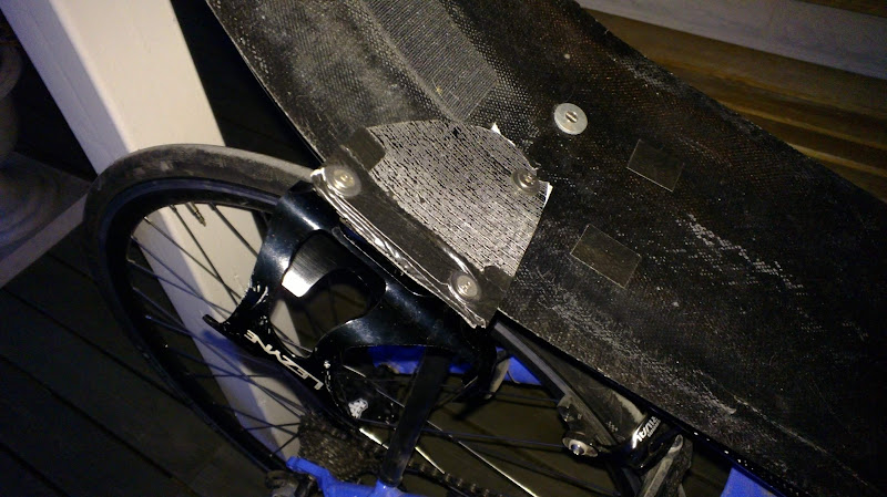

Mutta alkuperäiseen sikahentoseen hiilikuitupenkkiin piti joku viritys sitten keksiä ja tällanen siitä tuli:
<snip>
Saa nähdä toimiiko, on vastaava kuin mitä kaupallisesti saa, hylkytavarasta tehtynä lähes nollahintainen ja ei paina juuri mitään.
Ja hyvin toimii. Täysi 6.5dl:n pullo pysyy hyvin mukana vaikka teline on Lezyne ja auki suoraan alaspäin. Musta jeesusteippi hiilikuitusuikaleiden ja penkin reunan välissä poistaa kaikki ylimääräiset äänet. Vastahan tolla on nämä reippaat 200 km ajettu joten aika näyttää kestääkö kovempaakin menoa.
Ja jäi mainitsematta ettei pulloteline kestänyt kovempaa menoa MTB-kisassa. Joko jatkuva rynkytys tai sitten pari kaatumista repäs kuidut poikki pultin alta ja pullo & teline sylissä piti ajaa pikku matka maalialueelle jättämään rojut juomapöydälle.
Kuitenkin periaate toimi hyvin joten pitää tehdä uusi, lowraceriin teinkin jo kahdelle pullolle vastaavan (pullot molemmin puolin penkkiä) joten eiköhän tähänkin saada toimiva pulloteline aikaiseksi.
