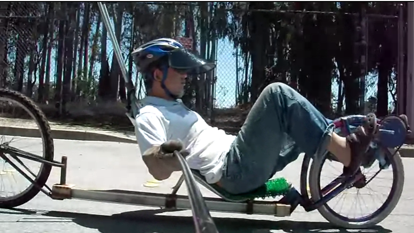

Se toki helpottaa ajelu opiskelua kun saa kädet laskettua alas sivulle hartoiden vierestä kuten p300:ssa. Hartioiden liike rauhoittuu ja kulku on vakaampaa.

Itse pidin selkänojan takana, runkoputken päällä ja toiseen pythoniin laitoin kahvatkin sinne kun oli ketjuvaihteella ja käsijarrulla

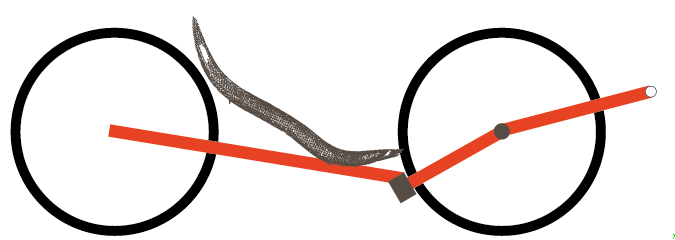

Nyt tekisin 559/559 konstruktion - vähän tuohon malliin kuin tuossa luonnoksessa.

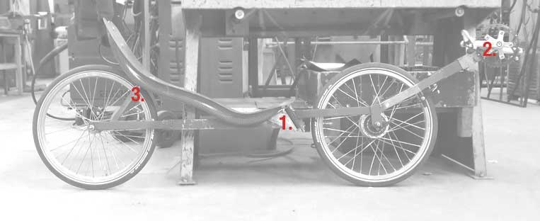

Vuoden 2012 malli tässä ensin. Valokuva: Teppo Mäkelä.
Tuleekin jotain muuta tälle vuodelle, kuin ensin luulin.
No ni. Nyt kirjoituskoneella.
Muutoksia siis edelliseen malliin.
  1. Tein tommoisen tukikotelon tolle kouran yläosalle. Oli näköjään aavistuksen taipunut - kotelo tuonee vähän jäntevyyttä runkoon.
  2. Kuudeesta periytän tuon siirrettävän poljinkeskiön. Tähän tulee sinkulakiekko - jonkinmoista pikku säätöä siis tarvitaan. Samalla lähti kiinnike ketjunkiristäjälle.
  3. Penkin kiinnitys meni uusiksi. Loivempi kulma ja se edellisen penkin alla ollut palikkasysteemi lähti veks.
EDIT: Penkin kulma on siinä 20 asteen hujakoilla. Se ei kuvassa ollut vielä kiinnitetty. Edellisen version penkki oli n. 30 asteen kulmassa.
EDIT 2. Paino putoaa melkoisesti. Pikkuisen tangon pätkä pitää laittaa jarrua varten. En ajatellut kovin pitkää laittaa :) Täysimittainen tanko kiinnityksineen läjti pois - toi penkin alla oleva suorakaideputken pätkä. Toinen jarrukahva - toinen jarru. Takaa penkin tuesta iso pala. Lisää painoa tul tuosta nivelen tuesta ja siirrettävästä poljinkeskiöstä. Melkein tuntui pahalta rälläköidä se keskiö irti. Siinä oli mun ekat hitsisaumat. Heh.

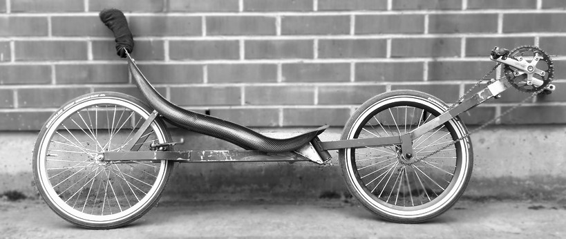

Pyörä kasassa. Ekat kolmesataa metrii ajoin työmatkaa pajalta omalle tontille. Vähän horjuvaa oli meno - mutta jotenkuten hallinnassa. On se pythonilla ajo tuolla jossain selkärangassa, vaikka useampi vuosi on siitä kun viimeksi ajoin – kaudella 2012 siis. Jarru pitää vielä asentaa. Rakkineesta tulee nyt sinkula. Kuva tulee sit myöhemmin tänään.
Re: P300 - evoluutioprosessin tilitys
Uusi kuva.
