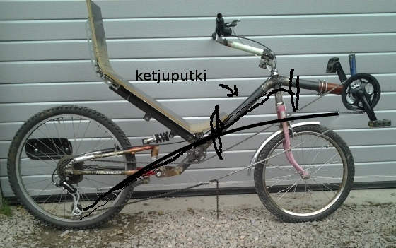

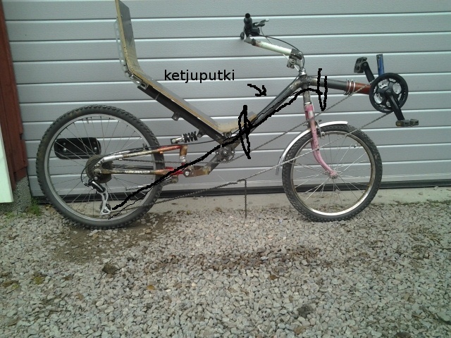

Laitanko ketjuputken nuolen osoittamaan paikkaan, alkaa istuimen alta ja päättyy hiemman haarukka putken jäkeen. Tässä kuva. :?:

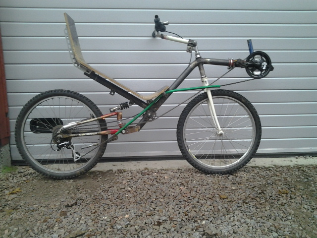

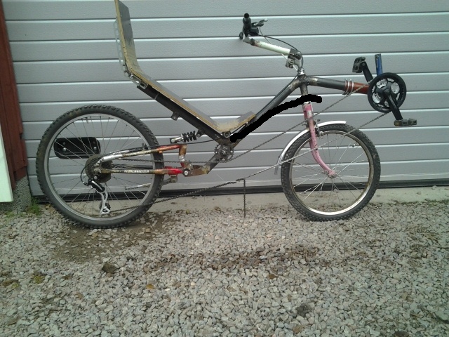

Lähinnä tällaista tarkoitin Tai oikeastaan sen yhden ja ainoan kiinnityksen pitää olla vähän edempänä ja ylempänä, eli siinä istuimen etureunan alla, jotta ketjut eivät risteäisi juuri haarukan olkapään kohdalla. Periaatteessa kuitenkin noin. Suora putki, levitetyt päät yhdellä kiinnityksellä istuimen etureunan kohdalta.
Oki ketjuputki.png (311.87 KiB) Katsottu 3284 kertaa
Vetopuolen ketju mahtuu menemään tuosta haarukan vierestä, ottamatta kiinni haarukkaan. Jos lisään paluupuolen ketjun tuohon linjaan kuin piirsit, niin ketjut ottavat kiinni toisiinsa, ei ole niin paljon tilaa
että menisivät ristikkäin tuossa. Siksi ajattelin ,että jos putken nostaa ylemmäs ,saisi sen mahtumaan vetopuolen ketjun ohi.
Siis näin
2012-10-11 16 (toinen kopio) .16.18.jpg (158.24 KiB) Katsottu 3274 kertaa

Koe ajo suoritettu, tosi keveä ajaa edelliseen versioon nähden . :D
Ohjaus tosi keveä mutta kulmaa täytyy säätää ,samoin joudun lisäämään paluu puolelle vielä putkea
alaosaan ketjut ottavat yhteen.
Ai niin jousitus tosi makee ainakin ensi tuntumalta.

Vähemmällä pääset, kuin ohjauskulman muuttamisella, kun vain oikaiset haarukan suoremmaksi. Samalla etupyörä siirtyy sen 40 mm taaemmas, joka antaa lisää tilaa jalkojen ja kääntyvän etupyörän väliin. Suoremman haarukan vaihtaminen on tietenkin toinen vaihtoehto.
Suoristettuna haarukka tietenkin pitenee vähän ja nostaa hiukan keulaa, joka taas kallistaa ohjauskulmaa. Vähän, mutta oikeaan suuntaan.
Etuvaihtajan putki näyttäisi kyllä olevan aivan liian pystyssä. Sinulla ketju lähtee aika vinoon alaviistoon eturattaalta, joten etuvaihtajan putki pitää olla pystypyörän 70 asteen putkeen nähden tuon ketjun lähtökulman verran lisää vinossa. Kuvasta mittaillen noin 30 astetta vinommassa kuin pystypyörän satulaputki, eli noin 40 asteen kulmassa maahan nähden. Tämä tarkoittaa, että etuvaihtajan putki tulee etupuomiin 33 asteen kulmaan taakse päin.

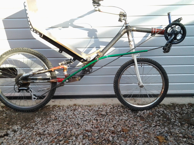

Olisiko ohjaus kulma nyt kohillaan . :?:
Tässä kuva :D
2012-10-14 12.40.14.jpg (172 KiB) Katsottu 3204 kertaa

Näyttää jo ihan hyvältä ja se selviää ajamalla onko ohjauskulma oikea.. Haluat ehkä tehdä vielä jonkin suojan tuolle ketjurissalle ettei ketju pompuissa tipu pois.

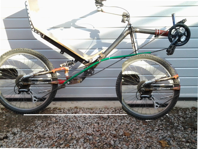

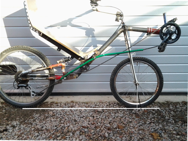

Nyt on Jättö 33 mm ja ohjauskulma 78 astetta ilman kuskia. Kuski laskee perää n. 3 astetta, joka loiventaa ohjauskulmaa n. 75 asteeseen, joka taas hiukan lisää jättöä. Teoriassa alkaa olla OK. Miltä sinusta itse tuntuu, toimiiko ohjaus nyt paremmin. Näyttää aika pitkältä tuo haarukka. Siihen varmaan mahtuu isompikin kiekko. Voisit kokeilla, josko toimisi saman kokoisilla kiekoilla. Eikös tuo takakiekko ole 507 eli ns. 24". Laita eteen samanlainen, niin ohjauskulma loivenee vielä 2,5 astetta lisää, jolloin se on 72,5, joka on jo normaali ohjauskulma.

Tarkkoja kavereita tuo Jori ja Mustasudenkorento, kun kuvasta päättelitte, että samankokoinen kiekko mahtuu eteen kun on takanakin. Itse epäilin ,mutta tänään kokeilin, ei ota rengaskiinni ketjulinjaan, eikä polkimiin hyvä näin. Laitan vielä kuvan ,jotta voitte sanoa mielipiteenne ohjaus kulmasta. :D

75 asteen hujakoilla taitaa olla. Kokonaisuus alkaa olla nyt ajamista vailla valmis :)
