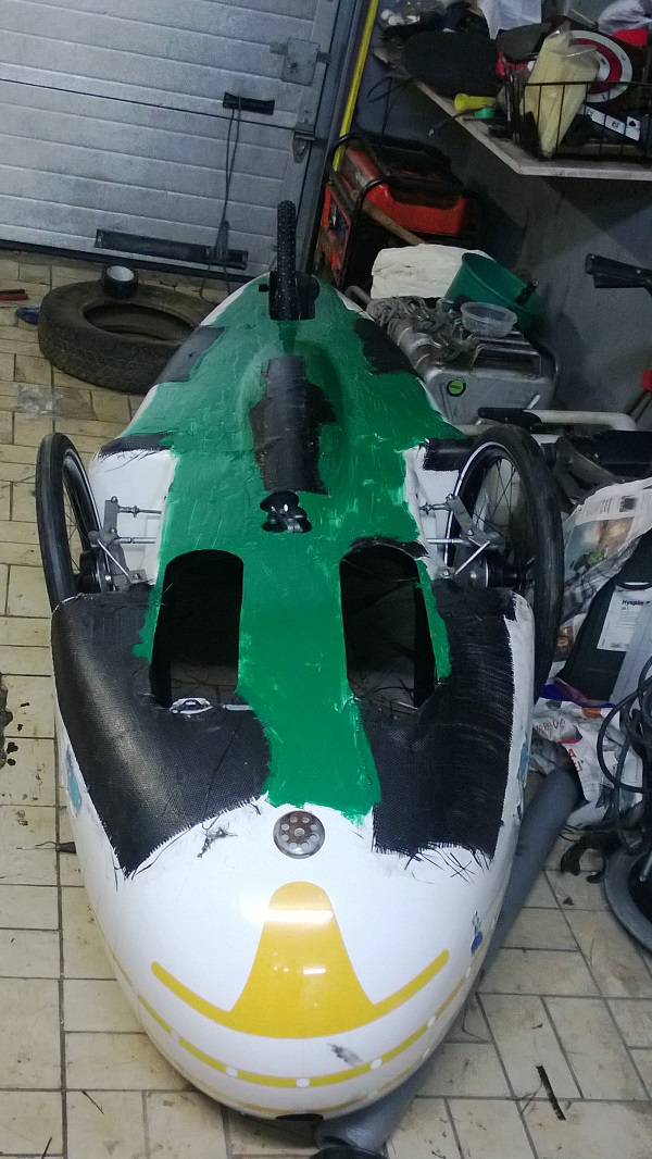

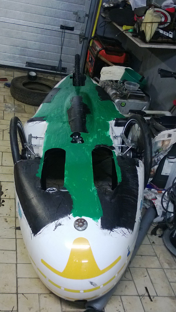

Löysin purkillisen melkein kuivunutta vihreää maalia ja sudin sen melkein tönköllä pensselillä pohjaan ja lauloin " Maalari maalaa ja rahaa saa, rahalla ostaa viinaa ja makkaraa". Harakat kaikkosi ja pinnasta tuli "elävä" mika toivonmukaan helpottaa maastoutumista, vielä kun löytäis jonkun purkinpohjan ruskeaa maalia mutta käy se pakkausteippi paremman puutteessa. Ja sinä joka kyselit miten tein pohjatyöt, mars nurkkaan häpeämään :mrgreen:

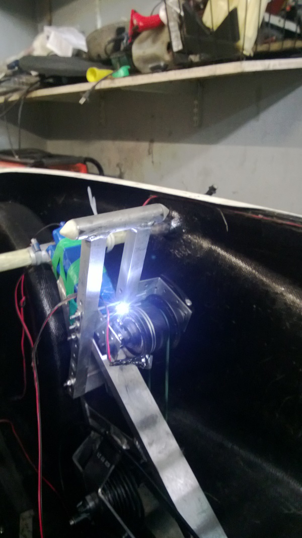

Jäljellä on ainakin peräjatkeen kuituhommat ja kun tilaus saapuu niin siihen on tarkoitus jotenkin fiksusti ympätä tällainen valo http://www.lightinthebox.com/fi/6-tilas ... 33437.html. Sas nähä toimiiko tuo, veikkaan, että ripustus pitäisi olla korkeammalle, jos näin on niin se sitten pääsee kiinni Pioneeriin.

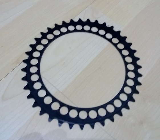

Oy Tepon kampi Ab taikoo 140 milliset kammet joihin tulee (kaupasta ostettu) 39 piikkinen ovaali ratas ja 30 ja 52 piikkiset ympyrän malliset. http://www.bike24.de/1.php?content=8;na ... uct=106778 Rupesin pelaamaan varmanpäälle toimivuuden kanssa ja en reissupeliin kätöstellyt itse, jos noista on vastaavaa hyötyä niin Pioneeriin voisi moiset itsekin värkätä.

Huh! Terppa! Eikö tuon Mangon olisi voinut naamioida jollain kankaallakin tms? En ihan heti lähde maalaamaan omaani tuolla tavalla :shock:

Painoa tulee lisää ja aerodynamiikka kärsii kun pinta ei ole tasainen :mrgreen: eihän se sieltä ulospäin näy kuin vasta pyörän laittaa kyljelleen. maastokangas tms. olisi ihan näppärä mutta vie tilaa reissussa mitä sporttimallissa ei kuitenkaan ole liikaa. napadynamo pienen lokosen vielä haukkaa mutta toisaalta etupään taskut tuo sitä lisää.
Tämä valo asettui sitten pystäriin joka nyt on isoimmalla käytöllä. Suht onnistunut ostos, asennus pitää olla vaan normipyörän tarakan korkeudelle, että "pyöräkaista" on riittävän leveä.
