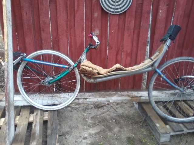

Kovan päivän ilta päättyi kuitenkin lyhyeen koeajoon. Normaalin sähellyksen kautta haluttuun lopputulokseen ;)
Vaihteet viel puuttuu, jos löytäs semmosen pienen kitkavivun vai mikä se oikeesti on - sillä vois pärjätä.
Ulkonäön puoleen tuommoseen etupäähän sopis emäputkesta oikeen olkapään yli menevä tukiputki, joita näkee ranskanfoorumilla. Runkoputki vois sillon olla rimpulampaa.

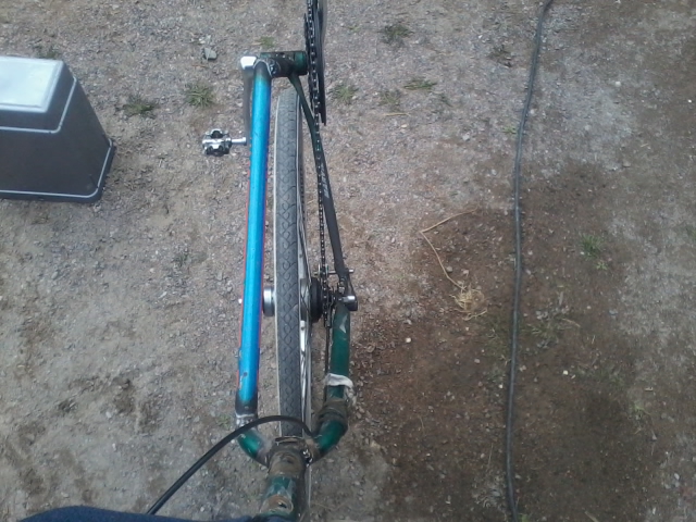

Renkaan hankaamisen oikeanpuolen putkeen ratkaisin voimalla, järjen sijaan - vasaroin putken lyttyyn, nyt mahtuu hius väliin :wink:
Tuo johtuu hitsauksen aiheuttamasta vetelystä yläputkea hitsatessa. Pitäisi hiukan lyhentää hiukan ketjutukihaaraa tai pidentää yläputkea. Millin lyhennys noissa siirtää keskiötä kolme milliä sivuun.
Ei näy oikein kuvasta, mutta miten kiinnitit jarrukammen etuhaarukan vasempaan haaraan. Hitsasitko korvakkeen, kun ei näy klemmaria ympäri.
Eli vähän oikaista yläputkessa olevaa mutkaa niin ei tarvi rälläköidä/hitsata? Jää kuvassa näppärästi kammen taakse :wink:

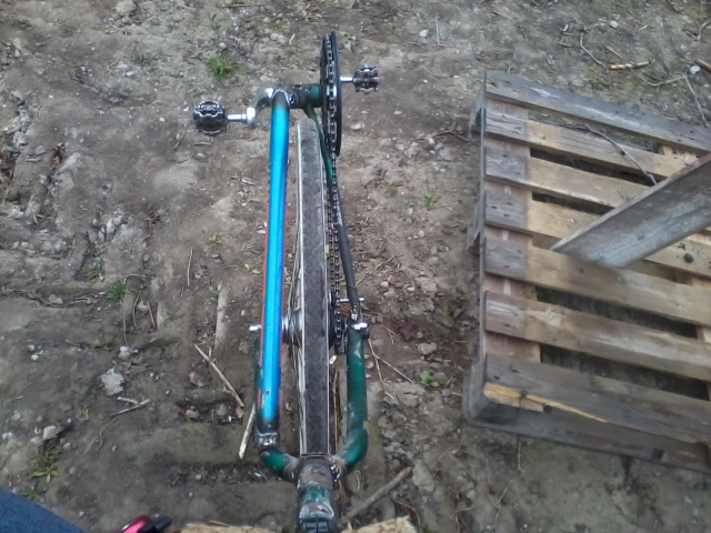

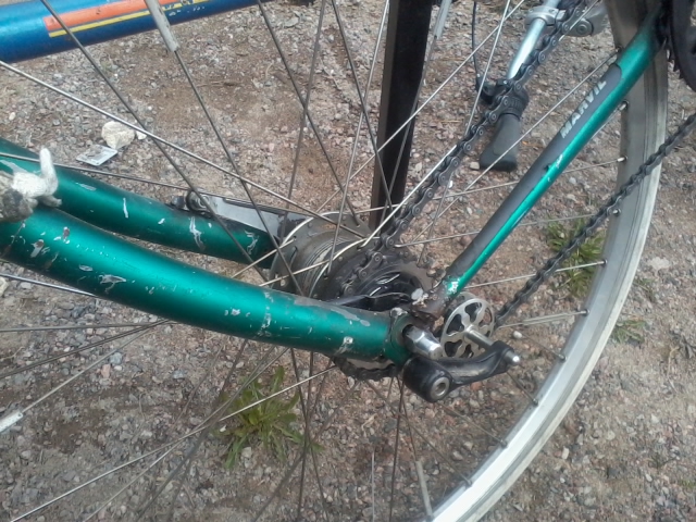

Kilometrin ajoin ja huomasin ett hivottelee kuitenkin välillä ketjuputkea. Kuskin paino vaikuttaa, muuten toimi ihan hyvin. Ketjuputki on toisesta päästään vain akselimutterin alla, tuon kun hitsaan ni jäykistää varmaan ja saan haarukan semmoseen aaentoon ett rengas mahtuu.
Jarrukammelle hitsasin haarukkaan korvakkeen.

Laitan vielä kuvia kun ovat kivoja. Näkyy jarrukammen korvake, vois viel hitsata - ketjuputken dropparista näkee ett ei oo kunnolla jos tuon hitsais haarukkaan niin ett lyhenee ja pomppis tuon vasemman putken päällä ensiks ni ehkä asettus kohilleen.
