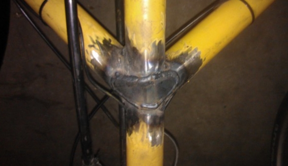

Eikös tuota liitosta vois vahvistaa hitsaamalla siihen palikka tueksi? Alapuoleltako se repes?
Joo
Miksi saumat on sieltä hiottu :shock: Eihän ne edes näy sieltä kenellekkään.

Liinalla on hyvä kiskoa runkoa takaisin suoraan ja lankulla saa voimavektorin kohdistumaan oikein. Kuvassa itse oikaisen runkoa ja korjaan revennyttä hitsisaumaa.
Sain olkavarret käännettyä oikeaan asentoon kiilaamalla niitä ulospäin päistään sopivaksi muotoillulla poikittaisella laudalla. :mrgreen:
Jatkossa kannattaa laittaa olkavarret isompaan kulmaan runkoputkeen nähden, jolloin ne saadaan lyhyemmäksi ja vääntöä liitoksessa pienemmäksi. Syy, miksi ne ovat vinossa, on se, että istumaan meno olisi helpompaa.
Mainio korjausmies Könösen Erkki Vaajakoskelta hitsasi tänään SH23:n rungon kuntoon. Ei tarvinnut ruveta hifisteleen ammattimiehen hitsauksien jälkeen! :mrgreen:
Edit: Kuva

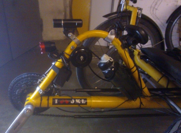

Ajelen usein SH23:lla väliä Vaajakoski Jyväskylän keskusta (n. 7 km) jalankulku-pyörätietä, jonka ylittävät sivulta tulevat pysähtymismerkeillä varustetut ajotiet. Jos luottaisin siihen, että autoilijat pysätyisivät, olisin jo monta kertaa joutunut pahaan kolariin. Läheltä piti tilanteita tapahtuu lähes joka kerta. Löysin Biltemasta 12 voltin jännitteellä toimivan äänitorven http://www.biltema.fi/fi/Autoilu---MP/A ... -V-431920/,
jonka asensin SH23:een. Nyt voi ainakin osoittaa mieltään liikennesäännöistä piittaamattomille autoilijoille.
Torvi toimii nyt 12 voltin moottoripyörän akulla. Osaisiko joku kertoa minkälaisen etuvastuksen torvi tarvitsisi, jos liittäisin sen 48 voltin LiFePO4-akkuun, eikä tarvitsisi kuljettaa kahta akkua mukanaan?
Pitäisi tietää paljonko se ottaa virtaa(Amppeereja) kun päästää ääntä...

Pitää tietää mikä on sen summerin imperansi , että pystyy laskeen sen etuvastuksen arvon . Toinen konsti on että laita siihen johdon väliin auton ajovalojen hehkulampu . Saat siittä Venäläiseen tapaan etuvastuksen . Taitaa olla kokeilua tuo kuitenkin että löytää sen suojan summerille . Eikö siinä akussa ole erillistä ulosottoa pienenmälle jänniiteelle , esim. valoille .
Re: SH23
Ei tarvi jos tietää sen ottaman virran.
Ja polttaa summerin varmasti. Ajovalon(12V/55W) vastus on noin 0,2ohmia, eli ei käytännössä mitään.
Jos kennoista olisi tehty väliulosotto, niin ne kuormittuisivat epätasaisesti. Tuhoaisi helposti koko akkkupaketin siinä vaiheessa kun osa olisi jo tyhjiä mutta loput antaisivat vielä täyttä virtaa.
Jos jättäisi nämä Venäläiset konstit heidän omaan käyttöönsä?
Eikös toi ole vakiojännitteellä käytännössä sama asia :wink:
Ottoteho tuommoisessa voi olla merkittynä jännitteen lisäksi. Tuskin muuta. Hellan torven teho on 66 wattia. Kai tuo pyörii samassa suuruusluokassa.
Jos 48 voltin järjestelmään laittaa 12 voltin laitetta sarjaan, on vähintään toisessa reilu ylijännite. Ratkaisu ei voi olla kestävä.
Tarttis olla neljä tuommoista torvea :mrgreen:
Re: SH23
Jos oletetaan että tämän teho on sama, niin sen ottama virta on 66W/12V = 5.5Amppeeria
Etuvastuksen pitää hävittää 36Volttia (36V+12V=48V) Ohmit saadaan jakamalla jännite virralla, eli 36V/5,5A = 6,5Ohmia
Tämä ei ole ongelma, mutta mistä löytyy vastus joka kestää tuollaisen tehon? 5,5A * 36Volttia = 198Wattia :shock: Normaali hiilikalvovastusten tehonkesto kun on max 1Watti.
Käytännössä torvi ja etuvastus siis ottavat yhteensä saman tehon kuin normaali apumoottori.
Lisäksi tuollainen mekaaninen torvi aiheuttaa melkoisesti sähköhäiriöitä jotka saattaa olla hyvinkin kohtalokkaita moottorin ohjausjärjestelmälle. Jonkunlaista häiriönpoistokondensaattoria pitäisi siis vähintään osata laittaa lisäksi.
