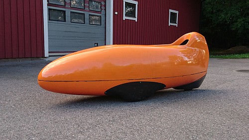

Omg. Kyllä on hieno. Mutta mikä piilomerkitys on kuvaan jätetyllä farmariVolvolla?
Osui Volvo sopivasti kohdalle, ja mielestäni sopi hyvin taustalle :) .
Kuvaa hyvin liikkumisen nykytilaa ja tulevaisuutta :wink: .

Koititko ajaa ?
Viestit: 5230
Re: Avus streamliner
takakeno kirjoitti:
Koititko ajaa ?
Perjantaina vain korttelin kierto, lauantaina tunnin testilenkki. Testipaikaksi valitsin hyväasvalttisen lyhyen tienpätkän (tienviitassa lukee Leppiojantie, Google tuntee tien nimellä Luikkeentie...).
Positiiviset fiilikset, ihan siedettävä ajettavahan tuo Avus on jo tässä vaiheessa. Ohjauksessa ei moittimista, vaikka tarkoituksella hidas onkin (ohjaustankoa joutuu kääntämään enemmän kuin esim. Questissa). Koska edessä ei ole vielä jousitusta, niin rengaspaineet oli tavallista pienemmät (edes jotain joustoa). Pääosin tästä johtuen voimalla poljettaessa Avus keinui puolelta toiselle, ja kovemmassa vauhdissa takapää tuntui elävän sivussuunnassa, ehkä kallistelun seurauksena, ja ehkä kenties korin/pyöränripustuksen jouston seurauksena. Selviää kun kokeilee isommilla rengaspaineilla. Gummit on tällä hetkellä mallia Vredestein Gocycle, koko 50-406. Pitäisi olla jotakuinkin sama kuin F-lite, jota on kehuttu hyvin rullaavaksi.
Päivän huiput 63 km/h, jolloin kampikierrokset 133 rpm -> isoin välitys on vähän lyhyenpuoleinen (70/14).
Parannusta luvassa jossain vaiheessa uuden eturungon myötä, johon tulee "moderni" rataspakka (11-32) nykyisen 7-vaihteisen kierrepakan (14-28) sijaan.
Jonkinlaiset väliaikaiset sisälokarit tuohon pitää viritellä vielä ennen Nokiaa, jos vaikka sattuisi sateinen keli.
Testilenkin kääntöpaikalla toinen eturengas osui kuraan, joka sitten iloisesti lenteli kabiinin sisällä hetken aikaa... :) .
Tänään ruuvailin pyöräkatteet kiinni Avukseen. Alareunat leikkasin linjaan niin, että maavaraa jäi näissä säädöissä noin 3 cm. Sillä kaavailin selviävän myös pienestä testilenkistä, jos ajaisi pyörätien sijaan maantien laitaa, ja väistelisi muutenkin kuoppia.
Pumppasin renkaisiin 6 baaria painetta (renkaiden kyljessä lukee max. 4 baaria...) ja takaiskariinkin "riittävästi", ettei pääsisi joustamaan. Kiesus että tuntuikin epätasaisuudet kabiinissa, ja melu oli infernaalinen. Mutta kulkupuoli oli kunnossa, Avus tuntui liikkuvan aivan toiseen malliin kuin Quest. Tähän vaikutti toki osaltaan myös voimansiirto, jokainen polkaisu tuntui vievän pyörää tehokkaasti eteenpäin.
Siirtymäosuuden jälkeen testitieosuudelle päästyä kinneri ei tuntunutkaan enää kulkevan yhtä iloisesti, ja alamäkiosuudella nopeus jäi heikommaksi kuin eilen. Vastatuulta toki muttei sekään selittänyt kaikkea. No syykin selvisi, kun jarru alkoi vinkua äänekkäästi kesken kaiken. Pysäytin vikaa paikallistamaan, jarrusatula oli tulikuuma. Vasemman etupyörän kiinnitysruuvi oli päässyt tärinässä löystymään ja pyörä liikkumaan akselillaan. Jarrulevy piti kiekkoa paikoillaan, kun hinkasi jarrupalaan. Ei ollut sopivia työkaluja matkassa, joten piti lopettaa testit siihen ja ajella hissukseen takaisin kotiin.
Vaikka testilenkki päättyikin ennen aikojaan, niin alkumatka jätti hyvän fiiliksen ja uskon Avuksen suorituskykyyn.
Kunhan tulevan viikonlopun Nokian kisat on ohi, niin voisi aloitella uuden jousitetun eturungon tekemistä (ja päivittää ensin suunnitelmat tähän mennessä opitun pohjalta). Samalla pyöräkatteisiin voisi leikata lisää maavaraa, jotta niitä voi käyttää kunnolla maantieajossakin.
Sen verran tämän päivän lyhyellä lenkillä selvisi, että korkeammat rengaspaineet eivät poistaneet tunnetta liiasta takapyörän sivuttaisjoustosta. Korin kiertojäykkyys ei ole riittävä välillä takapyöränripustus - eturungon takakiinnityspiste. Korjausidea vetelyyden vähentämiseksi on jo mielessä, mutta tuskin ehdin sitä toteuttaa ennen ensi viikonloppua.
Kesäloma loppuu, huomenna töihin. Sain kuin sainkin loman aikana Avuksen jonkinlaiseen ajokuntoon. Aivan kuten loman alussa haaveilin :) .
