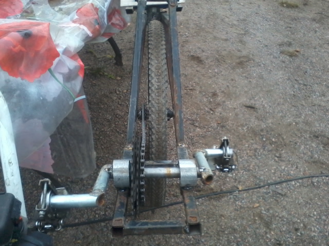

2014-10-31 11.25.07.jpg (224.89 KiB) Katsottu 2740 kertaa
Kun tämän pyörän rakentamisen yksi syy oli tutkailla, läski-MBB:n tekemisen mahollisuutta ni otin tämän kuvan. Etupäätä pitää tietyst leventää, jotta napa mahtuu ja ohjausnivelen kohdalta jotta rengas mahtuu. Lisäksi eturatas pitää laittaa ulommas mutt se ei välttämättä tarkota ett polkimet pitäs olla leveemmällä. Näyttäs ett ei oo ongelmaa rakentaa läski-MBB:tä tällä rakenteella.
Kuvasta ehkä näkee myös sen ett ohjausakseli ei oo renkaaseen nähden ihan suorassa.

Onko tuossa keskiössä havaittavissa välystä?
Re: MBB Talveksi ja soralle
Lähetetty: 31 Loka 2014, 11:49
Kirjoittaja PW
Käsillä kun vääntelin polkimia, en huomannu välystä. Polkimet ei varmast oo täysin suorassa, tein nuo kolmipyörän kampiakselista, joka aikoinaan murtui - kammen ja polkimen kulmat oli valmiiksi hitsattuja ja asettelin ne suurinpiirtein sinne päin :wink:
