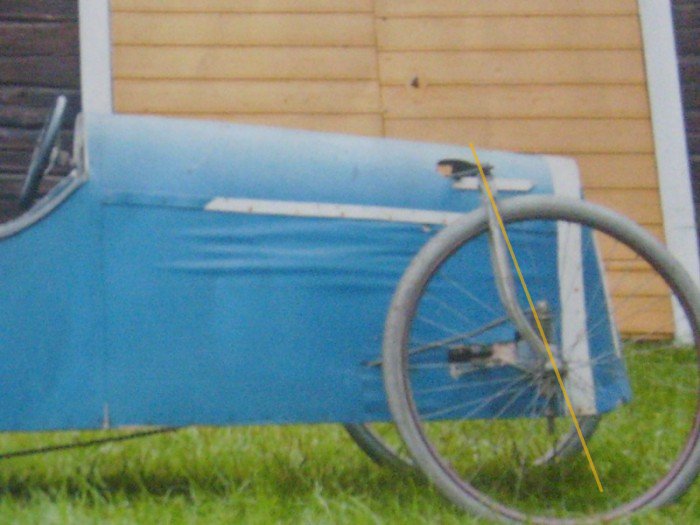

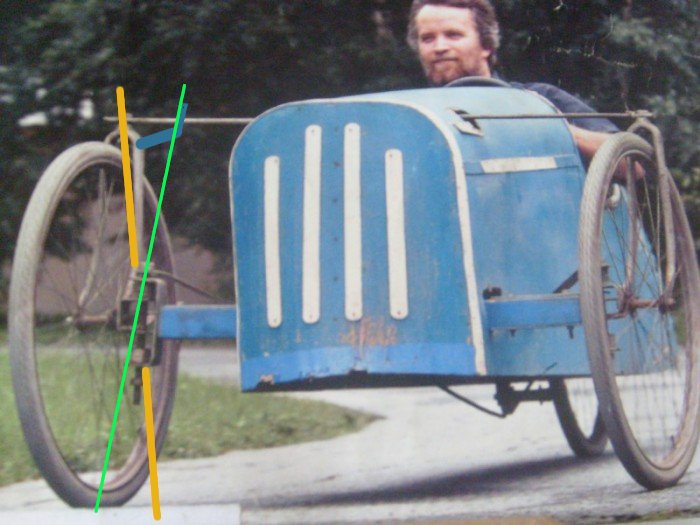

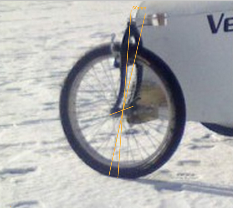

Tuolla kommenttiosiossa oli puhetta rauhattoman ohjauksen korjaamisesta jättöä suurentamalla. Toimenpide on tässä tapauksessa mahdollinen vain kiertämällä koko etuakselistoa viitisen astetta taakse päin, jolloin jättöä muodostuu lisää summittain saman verran, kuin ylätuki siirtyy taakse, eli 60 mm siirto lisää jättöä n. 50 mm. Minä en näe estettä tuollaisen muutoksen toteuttamiselle. Tosin kuva on aika sumea ja kaukaa otettu. Voimme neuvoa konstruktiomuutoksessa, jos otat kuvan lähempää, jolloin rakenteet näkyvät. Kulmana tuo muutos on n. 6 astetta.

Hiukan ihmettelen miten ne laskivat mäkiä niillä 40-luvun kinnereillä, joissa caster oli usein nolla.
40-50lukujen "teillä" ei kovin kummoisia vauhteja pystynyt jousittamattomalla kinnerillä pitämään tai hajosi päreiksi, joko kuski tai ajokki :wink:

Luultavasti tuo ripustus toimii siten, että haarukan yläpuolen tuki toimii toisena laakerina ja varsinainen kuningaspultti, vaikka siinä on kaksi laakeria peräkkäin, toimii toisena, sillä väljä pultti reikään laakerointi ei ainakaan pitkään vastusta kaukaa haarukan yläpäästä tukevaa niveltä, joka ei ole alkuunkaan linjassa kunigaspultin kanssa. Tuo tarkoittaa, että todellinren ohjausakseli on sivusuunnassa vinossa ja olkapoikkeama on varsin merkittävä, parikymmentä senttiä kenties.
Luultavasti tuo ohjausongelma ei sitten olekaan jätön pienuus, vaan olkapoikkeaman suuruus. Sitä on mahdollista pienentää vain tekemällä haarukan yläpäähän tukitappi sisemmän olkapään päälle ja siirtää ylätuki siihen.
Älähän sano, jotenkin tuntuu että tuo haarukoiden yläpäässä oleva rauta ei ole korissa kiinni ollenkaan, vaan pääsee liikkumaan sivusuunnassa ohjatessa. Miksi muuten korissa olevat reiät olisivat noin isot eikä niissä näy mitään kiinnitystä poikkirautaan?
Joka tapauksessa olkapoikkeama (matka renkaan maakosketuspisteestä suoraan sivulle ohjausakselin maaleikkauspisteeseen) On järkyttävän suuri ja varmasti aiheuttaa rauhattomuutta ajossa. Näin sen voi korjata.
