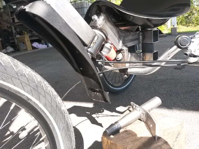

Ohjauskumi on aiheuttanut jumppaa. Ensimmäinen oli liian löysä, keula ei pysynyt itsekseenkään suorassa. Toinen oli jäykempi ja mukavan tuntuinen mutta meni poikki muutaman kymmenen kilometrin ajolla. Kuvassa näkyvä kolmas kumi on keskeltä ohennettu, niin kuin original flevon kumikin on. Eilen sitten vääntyi (kuvassa pölkyn päällä oleva) ohjauskumin kiinnityslatta. Tein uuden kiinnikkeen U-palkista, niin nyt luulisi kestävän ja ohjaukseen rakensin rajoittimen liinan pätkästä kumin ympärille.
