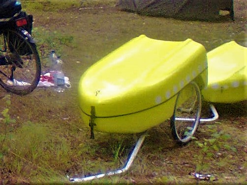

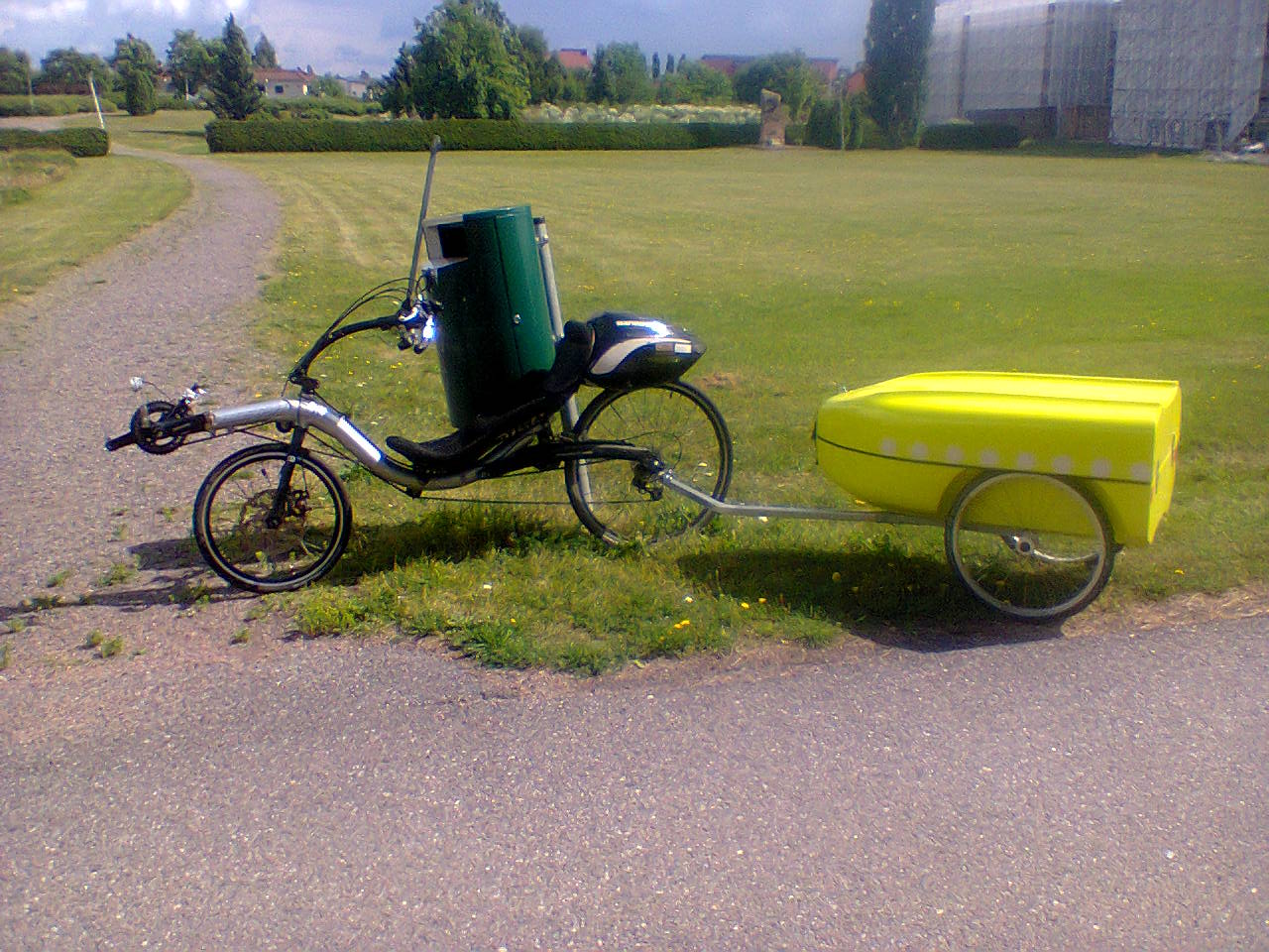

Lopulta ison kärryn lukitussysteemille kävi niin että vaihdoin systeemiä. Tilalle tuli keulaan säädettävä pikalukko vai miksi tuota kutsutaan. On toiminut moitteetta eikä vääntele kantta. Peräkärry sai kanteen mustan reunanauhan, ei kolise niin paljoa ja kannen yläosaan tuli laitettua metallinen lenkki helpottamaan avaamista eli tuosta lenkistä on kätevä kiskaista luukku auki. Ennen reissua tuli asennettua myös kannen avauksen rajoitinvaijerit. Suunnitellut takavalot vielä puuttuvat. Peräkärry toimi reissulla erinomaisesti ja luotettavasti.
Tämän vuoden kansalaisopiston kurssilla on sitten tarkoitus tehdä pienempään kärryyn uusi, täyskorkea kansi niin siihenkin mahtuu järkevämmin korkeammanpuoleista tavaraa. Mitään muita uusia projekteja ei ole tarkoitus enää aloittaa kärryjen suhteen vaan parannella näitä vanhoja. Pienempään kärryyn vaihdan saman lukitussysteemin kuin tuohon isompaan, jahka saan uuden kannen valmiiksi ja vaihdettua vanhan tilalle.
Pahoittelen huonoa kuvanlaatua, kuvat otettu reissusta kököllä kännykällä.
Peräkärry etuviistosta
Isompi peräkärry.jpg (91.61 KiB) Katsottu 9017 kertaa
Yhdistelmä
Yhdistelmä
