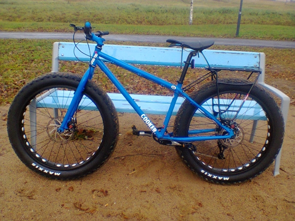

Olen lukenut että mm. Brooksin satulat ovat todella hyviä. Tietty halvemmastakin päästä löytyy varmasti hyvää satulaa joten lähden ennemmin sitä kautta kokeilemaan. Vaihdoin eilen ohjainkannattimen toisinpäin ja se ainakin auttoi ajoasentoon kuin myös satulan nosto. Voipi silti olla että ohjainkannatin on liian pitkä koska ei mulla todellakaan jää käsivarsiin pahemmin mitään kulmaa eli aika suorina ovat. Eikö niihin pitäs jäädä? Eli tanko on luvattoman kaukana vaikka pyörän mittasuhteet muuten pitäis sopia (noh, lyhyt selkä ja pitkät koivet..). Kokeilin laittaa tänään vaahtomuovinpalasen satulan päälle nippusiteillä kiinni ja ehkä se vähän auttoi, mutta tietty oikee satula olisi parempi.
Aamulla vielä suhautin renkaista hieman paineita pois, oli pyöräliikkeen jäljiltä melko tiukat (varmaan ajateltu helpompaa siirtymistä asvalttia pitkin). Tämäkin muuten vaikutti todella paljon ajomukavuuteen. Ei täräyttänyt läheskään yhtä paljon käsille ja persiille. Uskaltauduin metsäpolulle mutta parissa kohtaa kyllä loppui kuskin uskallus, pyörä olisi varmasti mennyt mutta kuski ei :D . Paras kohta oli kuitenkin kun uskaltauduin kokeilemaan pyörää hiekkarannalle. Olen syvästi vaikuttunut noiden renkaiden kantokyvystä!! Hieman epäillen ajoin siihen mutta pyörä oli että mikä märkä upottava hiekka, missä?! Voi sitä riemua :mrgreen: . Aikaisemmin samoissa olosuhteissa kolmipyörä meinasi jäädä jumiin vastaavaan pintaan. Tää oikeasti kirjaimellisesti kelluu!
Pystyläski 2.jpg (292.75 KiB) Katsottu 4324 kertaa
Tossa olisi vähän parempaa sivukuvaa. Huomatkaa että penkki sointuu hyvin pyörän väriin :mrgreen: .
Säädettävä ratkaisu jolla saa tangon lisäksi ylemmäs:
Paksulle tangolle http://www.motonet.fi/fi/tuote/383020/O ... 8-mm-90-mm
Normaali tangolle http://www.motonet.fi/fi/tuote/383019/O ... 4-mm-90-mm

Vaan mahtaako tuo olla tarpeeks tukeva? Pyöräliikkeessä sitä mietittiin mutta epäili sen kestävyyttä rytyytyksessä. Tosin se on sitten eri asia voiko mun ajoa erityisesti rytyytykseksi kutsua :| .

Läskissä kestää koska sillä saatetaan ajaa epätasaisella, mutta renkaat syö iskujen terävyyden jos paineet on oikein.

Enempi mä kestävyyttä epäilisin jos pyörässä olisi leveä tanko ja sillä ajettaisiin paljon täysiä seisten runttaamalla. Mutta jos ongelma on ikävän tuntuinen penkki niin seisten ajamista tuskin kovin paljon on ;)

Huono on kääntyä, jos kyynärpäät ovat suorina suoraan ajaessa. On solumuovia ja solumuovia ja kaikki litistyvät. Minun solumuovini on litistymisen jälkeen varmaan 4 kertaa paksumpi. No joke! Oletko katsonut satulaa, että voiko sitä siirtää eteen lisää? Shimanon osavalmistusbrändi Pro merkkaa satulan kiinnitysputkiin takarajan, jonka tehdas luulee takaavan kestävyyden. Et paina niin paljon ja töyssyjä vähentää renkaat, joten tuskin satula määrättömästi vipuvarresta kärsii, vaikka melko eteenkin työntäisi satulan.

No tuo olikin semmonen pikainen kokeilu kun mulla on jäänyt solumuovin paloja muista askarteluista.
Sitä mä vähän ajattelinkin että kai niihin vähän koukkua pitäs jäädä ettei suorina ajele. Jos kumarrun eteen, saan niihin vähän kulmaa mutta en paljoa. Satulaa voisi kaiketi siirtää noin sentin eteenpäin, se on nyt jotakuinkin keskellä satulakiskoja. Olen vaan käsittänyt että ohjaustangon etäisyyttä ei tulisi säätää satulaa siirtämällä ja toisaalta en kyllä haluaisi tuoda painopistettä enää enempää eteen, voi alkaa pian alamäkiajo pelottaa tällasta normaalisti hyvin takakenossa polkijaa :mrgreen: . Ohjainkannatin vaikutti olevan 90mm jos mittasin oikein, saakohan sitä jostain paljoo lyhyempänä? Eilen ajaessa kokeilin että ei tarvis paljon ylempänä ja taaempana olla tangon niin jo olisi parempi. Jarrukahvatkin sojottavat aika lailla suoraan eteen kun yleensä kai ihmisillä ne sojottavat alaviistoon, mutta mä saan näistä tälleen huomattavasti paremmin ja tukevammin kiinni. Sojottaahan mulla cheetahissakin jarrukahva jonnekin taivasta kohti :wink: .

Stemmejä saa lyhyempiä pyöräliikkeistä tai netistä tilaamalla. Eikä sitä satulaa tarvii välttämättä siirtää. Stemmin lisäksi ohjaustangon vaihto voi tuoda tarvittavan muutoksen.
Jarrukahvojen asento on tottumus kysymys, mutta alaviistossa olevilla kahvoilla ranteen kulmasta tulee yleensä vain vähemmän rasittava pystypyörissä, kuten yläviistossa olevat nojapyörässä tilleriohjauksella.
