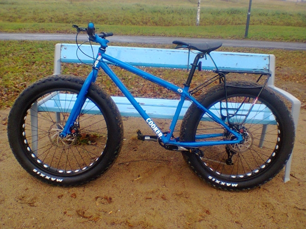

Olen lukenut että mm. Brooksin satulat ovat todella hyviä. Tietty halvemmastakin päästä löytyy varmasti hyvää satulaa joten lähden ennemmin sitä kautta kokeilemaan. Vaihdoin eilen ohjainkannattimen toisinpäin ja se ainakin auttoi ajoasentoon kuin myös satulan nosto. Voipi silti olla että ohjainkannatin on liian pitkä koska ei mulla todellakaan jää käsivarsiin pahemmin mitään kulmaa eli aika suorina ovat. Eikö niihin pitäs jäädä? Eli tanko on luvattoman kaukana vaikka pyörän mittasuhteet muuten pitäis sopia (noh, lyhyt selkä ja pitkät koivet..). Kokeilin laittaa tänään vaahtomuovinpalasen satulan päälle nippusiteillä kiinni ja ehkä se vähän auttoi, mutta tietty oikee satula olisi parempi.
Aamulla vielä suhautin renkaista hieman paineita pois, oli pyöräliikkeen jäljiltä melko tiukat (varmaan ajateltu helpompaa siirtymistä asvalttia pitkin). Tämäkin muuten vaikutti todella paljon ajomukavuuteen. Ei täräyttänyt läheskään yhtä paljon käsille ja persiille. Uskaltauduin metsäpolulle mutta parissa kohtaa kyllä loppui kuskin uskallus, pyörä olisi varmasti mennyt mutta kuski ei :D . Paras kohta oli kuitenkin kun uskaltauduin kokeilemaan pyörää hiekkarannalle. Olen syvästi vaikuttunut noiden renkaiden kantokyvystä!! Hieman epäillen ajoin siihen mutta pyörä oli että mikä märkä upottava hiekka, missä?! Voi sitä riemua :mrgreen: . Aikaisemmin samoissa olosuhteissa kolmipyörä meinasi jäädä jumiin vastaavaan pintaan. Tää oikeasti kirjaimellisesti kelluu!
Pystyläski 2.jpg (292.75 KiB) Katsottu 4282 kertaa
Tossa olisi vähän parempaa sivukuvaa. Huomatkaa että penkki sointuu hyvin pyörän väriin :mrgreen: .
