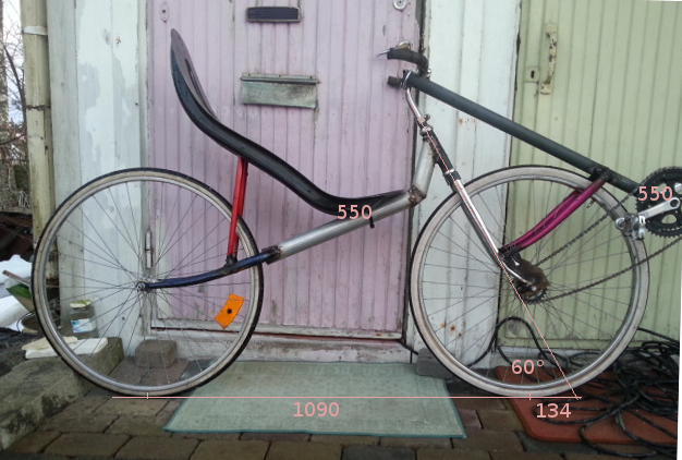

Tämän helppoa ohjattavuutta oon kehunu. En myöskään oo saanu tätä sutimaan, voima loppuu ennen. Tietyst pompussa lähtee sutimaan. Painosta mahdollisimman paljon eturenkaalla, siihen vaikuttaa tietyst pystyhkö ajoasento.
Pitäskö tästä ottaa mitat ja kulmat talteen, jos on kerta hyvin onnistunut? Joku muukin voi innostua tekemään samanlaisen :D
Viestit: 17968
Re: Kaupunki-MBB sarja jatkuu 2*622 automatic
Ekalla sivulla on joitakin mittoja - ohjauskulma puuttuu.

Pari sivua taakkepäin Jori oli tehnyt tämän:

Lisäsin tuon mittakuvan ekaan viestiin myös.
Penkin kulma on näköjään siellä 35 asteen hujakoilla.

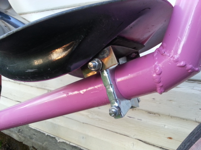

Sainpa rakenneltua säädettävän penkin takatuen - muattavan putkikameljin tyyliin - ny koeajolle :mrgreen:
Ja sen jälkeen kuvaamaan :wink:

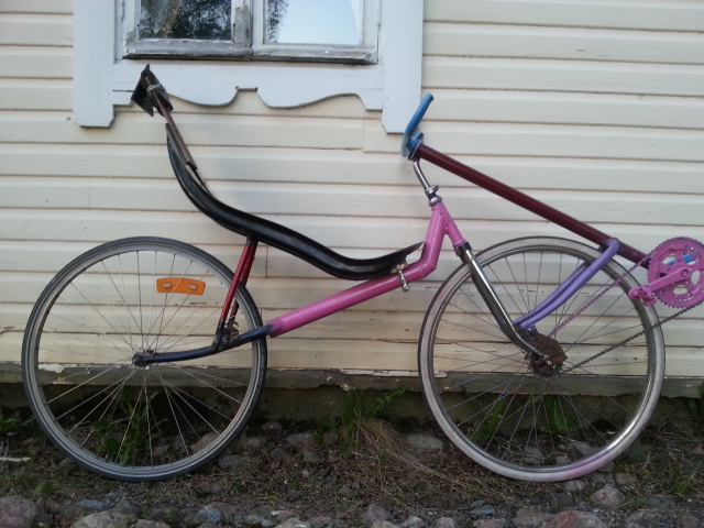

Täällä jo huudellaan kuvien perään - siinä on olkaa hyvä;)
Penkissä 3 asentoo, kuvassa keskimmäisessä. Niskatukea alko kaipaamaan jo tuossa asennossa, joten laitoin senkin.

Pikkuhiljaa askarrellu tähän penkin tukia - jos sais Ukrainasta tulleen penkin tähän paikoilleen.
Samalla pientä hitsauspaikkuuta, siistimistä ja maalailua.

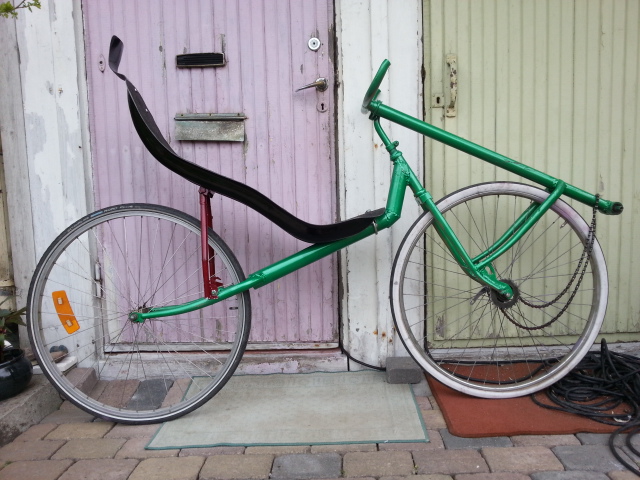

Otin pyöräntuunaus päivän ittelleni. Helsinkinojakkiin sain renkaat alle ja nexus7 öljytty.

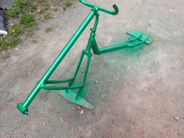

Tästä tulppailin reikiä hitsaten, hioin ja maalasin - monenlaista väriä meni, välillä se oli jo kuparin värinen mutta nyt "Terpanvihree" ;)
Onpa tasapainoisen näköinen pyörä. Huomaa, että noita on tehtailtu jo useita. :)

Ukrainalainen makuualustana. Hätähousu suihkii maalia ja kiinnittelee osat heti perään - maali irtoo aina kun vähän johonkin raapasee. No haaveilen viel joskus tekeväni pyörän jossa siistit saumat ja kaunis, kestävä maali :oops:
