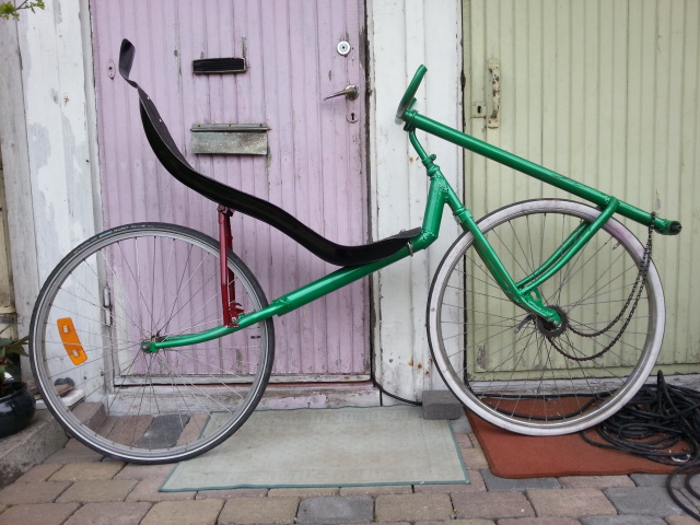

Sainpa rakenneltua säädettävän penkin takatuen - muattavan putkikameljin tyyliin - ny koeajolle :mrgreen:

Täällä jo huudellaan kuvien perään - siinä on olkaa hyvä;)
Penkissä 3 asentoo, kuvassa keskimmäisessä. Niskatukea alko kaipaamaan jo tuossa asennossa, joten laitoin senkin.

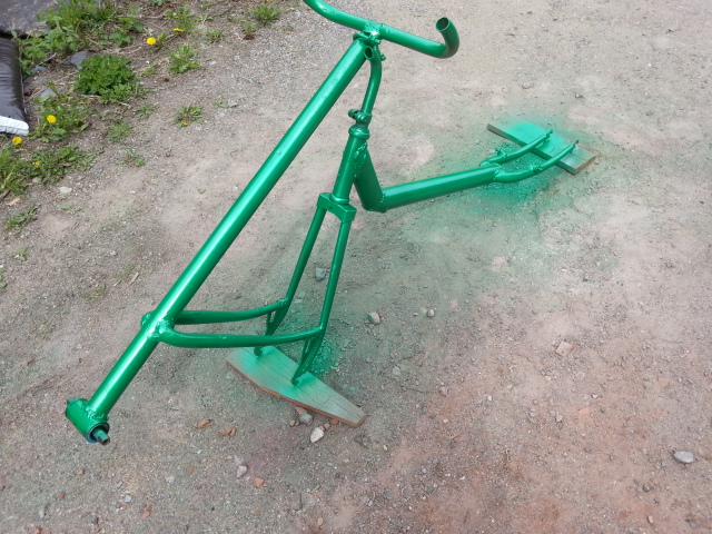

Otin pyöräntuunaus päivän ittelleni. Helsinkinojakkiin sain renkaat alle ja nexus7 öljytty.
Tästä tulppailin reikiä hitsaten, hioin ja maalasin - monenlaista väriä meni, välillä se oli jo kuparin värinen mutta nyt "Terpanvihree" ;)

Onpa tasapainoisen näköinen pyörä. Huomaa, että noita on tehtailtu jo useita. :)

Ukrainalainen makuualustana. Hätähousu suihkii maalia ja kiinnittelee osat heti perään - maali irtoo aina kun vähän johonkin raapasee. No haaveilen viel joskus tekeväni pyörän jossa siistit saumat ja kaunis, kestävä maali :oops:
