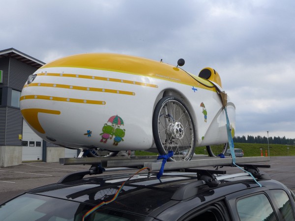

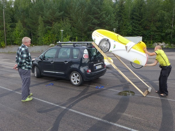

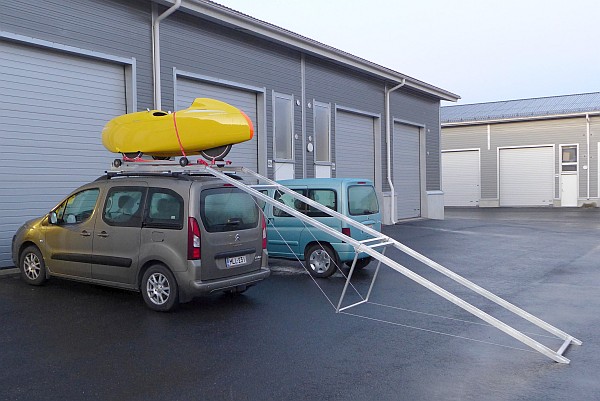

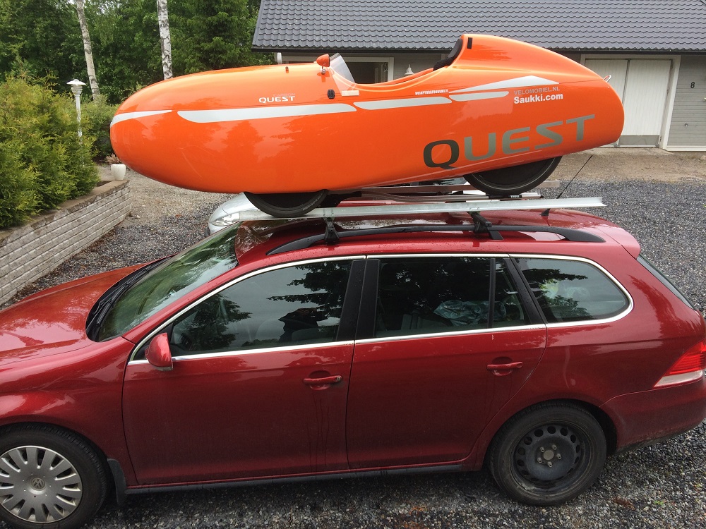

DF:n kuljetus vielä mietityttää. Peräkärryn jos sais lainaksi tai sitten vois nikkaroida jonkin kuljetustelineen auton katolle taakkatelineeseen.
Onko kellään hyviä ohjeita ?

http://www.nojapyorafoorumi.fi/viewtopi ... lla#p76041
Tepon versio - aika hifimalli ;)

Sakarin versio, toimis varmaan kinnerilläkin, vanerilevy pohjana.

Terpan versio.

Aika simppelillä kattotelineellä selviää (kolme u-kourua tai kulmarautaa kiinni tavallisiin kattotelineisiin), jos nostoavuksi löytyy toinen henkilö.
Jos yksin meinaa hoitaa koko homman, niin sitten pitää
A) työnnellä kinneri auton konepellin ja tuulilasin kautta katolle, kuulemma sekin onnistuu (voi vähän jättää jälkiä, jos kaikki ei mene nappiin...)
B) rakennella joku ramppi auton perään, malli meikäläisen himmeli tai terpan pykälää kevyempi versio
C) tehdä joku "hissi" auton sivulta nostoa varten (tällaistakin mietin, vaan tuntui monimutkaisemmalta kuin tuo takakautta operointi).

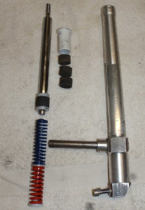

770km tahkottu df:lla. Oikeanpuoleinen iskari alkoi
narisemaan. Millä metodeilla olette saaneet hiljaiseksi?

Suunnilleen samoilla kilometreillä alkoi itsellä nitinä ja narina. Ei muuta kuin laitat molemmat iskarit osiksi ja rasvaat kaikki liikkuvat osat. Sitten iskarit takaisin kasaan. Ei ole hankala homma ollenkaan. Lisäksi iskareiden yläpäästä voi tipauttaa hieman öljyä sinne sisään. Öljyä suositellaan lisäämään harvakseltaan, olikohan se noin 5000 km välein.

Mulla oli kans toi ongelma heti alusta asti, Theo vastasi näin kun kyselin että mitä rasvaa minä sinne tungen. Päädyin Motonetin MoS-rasvaan.
We have some special grease from a dutch manufactorer http://www.greentec.nl/producten/axp-smeervet/
Hard to get outside NL. But you can find something similar easy. Like MoS grease or the white grease used on bicycles for seatpost.
A thick grease is good. mostly not a grease that is for bearings.
Sieltä sisältä löytyy sellainen valkoinen osa jos purat iskarin. Siitä, ja sen alla olevasta kolmesta osasta kirjoitti seuraavaa:
Put them low against the damper, and put plenty grease on the upper white guide bush.
Those 3 foams fucntion to stop the wheel/strut from falling down when a wheel is in the air. that's all
P.S Älä ole kähmäle kuten minä ja uita noita kolmea vaahtomuoviosaa asetonissa. Ne kutistuvat hiukan :)
