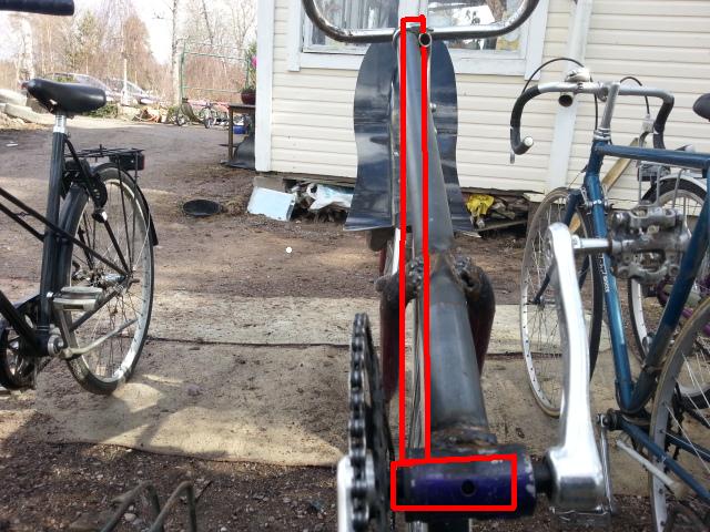

yhdysputki sivulla.JPG (90.79 KiB) Katsottu 3005 kertaa
Alustavasti sihtailin - Yhdysputki stemmin oikeaan kylkeen ja siitä renkaan vieressä (ainakin osin) mutta renkaan suuntaisesti keskiön oikeaan laitaan. Vasemman puoleisen ketjuputken vois viedä keskiölle asti kun siinä on nyt tilaa - oikean puoleinen yhdysputken kylkeen tai oikeestaan alapuolelle.
Mutta tuleeko ruma?

Älä liioittele. Ei tuon takia kannata putkea aivan reunaan ahdistaa, vain niin lähelle, kuin helposti hyvä tulee. Reunan lähelle niin, ettei tarvitse putkea litistää, eikä erikseen hitsauksessa varoa keskiöholkin reunan sulamista. Oikeaan suuntaan, mutta vain tarpeellisen verran asiaan panostaen.
Stemmihän ei tämän jälkeen ole varsinaisesti keskellä putkea, mutta voit mainiosti tehdä valinnan siellä uudelleen. Ei toista metriä pitkä putki, joka on tuolla matkalla vain noin sentin vinossa tarvitse erityishuomiota yläpäässä. Mikään ei kuitenkaan estä katkaisemasta stemmiä vinoon ja asentamalla u-pulttia tuon sentin verran vinoon. Sentti sivussa 40 mm putkella on pystyasennosta 30° vinossa. Mikään ei myöskään estä hitsaamasta stemmiputkea sen sentin sivuun.

Jaa, ehkä tää viel jos huomen ois parempi päivä - oppilas on vaan niin kova päinen :oops:

Päivän ongelma on ollut: kun olen linjannut eturattaan ja takarattaan samaan linjaan ja yhdysputken (jossa keskiö on kiinni) keskelle, eturenkaan linjaan - keskiö ei ole keskellä putkea (n. 5mm enemmän oikealla), pitäisi mieluummin olla toisin päin - putki lähempänä keskiöputken oikeaa laitaa. Saako tästä mitään tolkkua`.

Keulaputki, se iso viistoputki voi toki olla vino tai muuten epäsymmetrinen ja kiinnittynyt toiseen laitaan keskiöputkea, mutta keskilinjan tulisi olla keskellä kiekkoa ja keskiöputkea.
