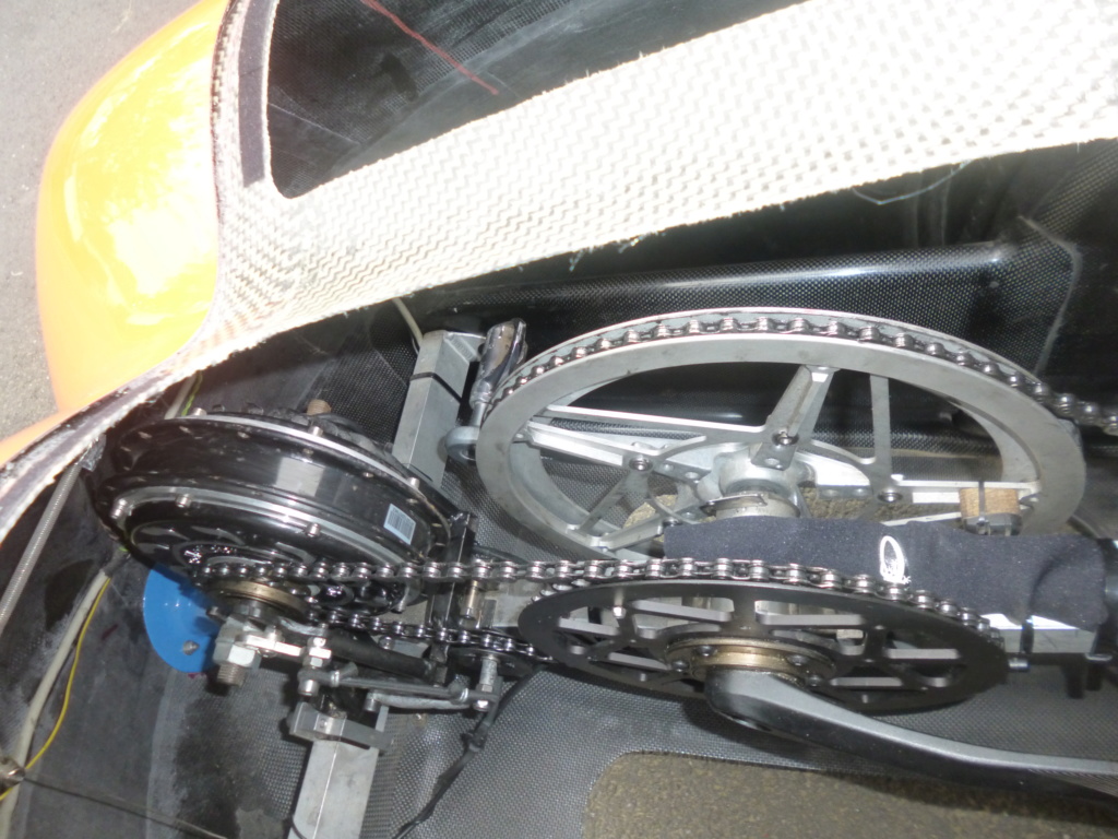

Eikös moottorin kierrosalueen likimääräinen optimointi kulloiseenkin tilanteeseen hoidu pyörittämällä moottorilla samaaketjua kuin polkimillakin. Siis pointtina järjestää moottorin ja renkaiden välille vaihteisto, jolloin ei moottorilla jouduta "vedättämään".
Btw.. Joku oli hiljan laittanut kinneriin napamoottorin pyörittämään keskiötä, jolloin tulee hyödynnettyä myös etulehtien välitykset. :D
Viestit: 14205
Re: Tavaranojakki Aadolf 7
Tuossakin on tärkeää valita oikea välitys moottorilta vaihteistolliselle ketjulinjalle. Antaa mahdollisuuden tehdä hyvähyötysuhteinen välitys, mutta myös aivan väärä.
