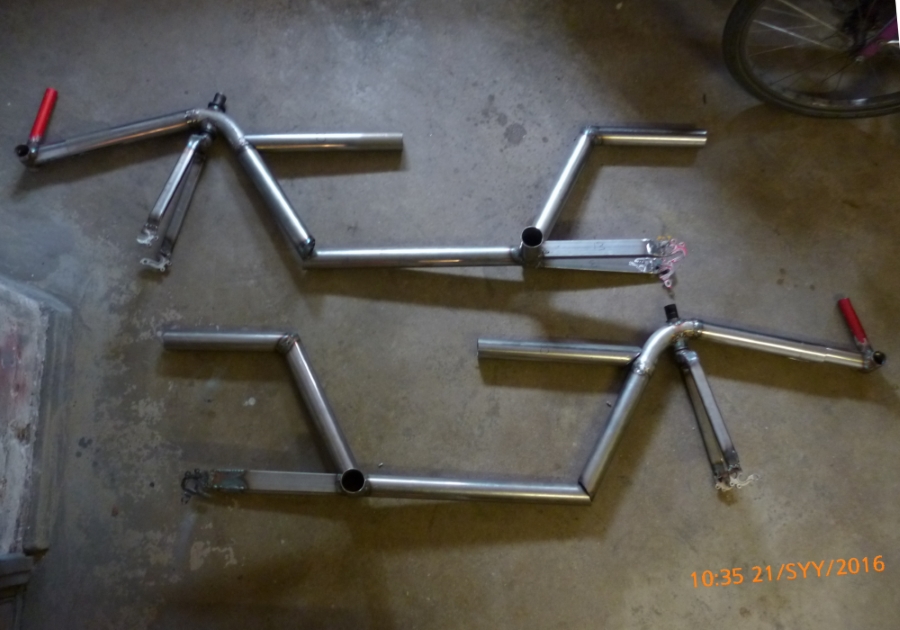

SH30 on kahden 2 1/2 tunnin kansalaisopiston hitsaussession jälkeen edistynyt kuvassa näkyvään vaiheeseen.

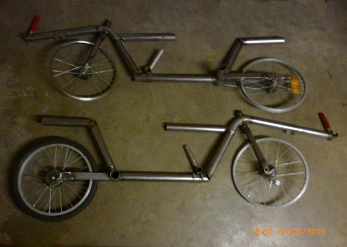

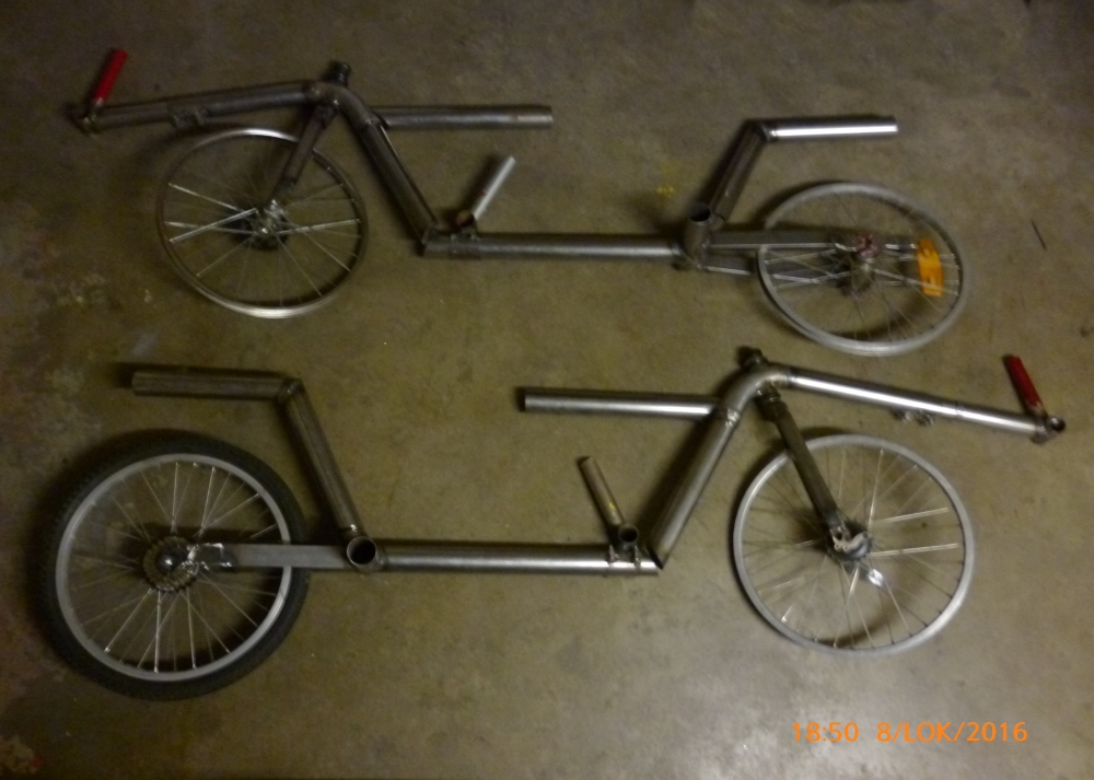

SH30:n rakentelu etenee.

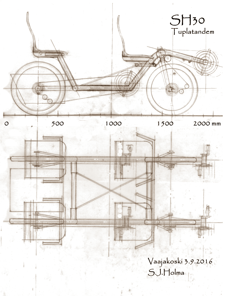

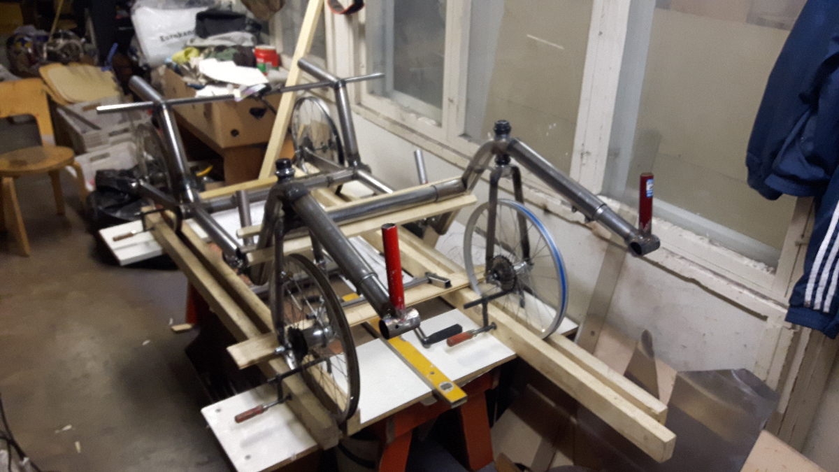

Rakentelu jatkuu. Kaikki osat alkaa olla tehtynä.
Kummallisen hyvin tällä GalaxyS5neo:lla pystyy lähettämään kuvia. Koko taitaa olla liian suuri, kun ei ole vielä kuvankäsittelyohjelmaa. Täytyypä yrittää ladata.
Re: SH30
Ei se ole liian iso. 700x394 näyttäisi olevan. Vai pienensitkö sen jo.
Hauskan näköinen peli tulossa. Kyllä mummojen kelpaa ajella ensi kesänä. :D

En pienentänyt. Joku automatiikka sen teki. Yllättävän paljon ylimääräistä justeeraamista tällainen tuplatandemi vaatii, että linjat olisivat kohdillaan.

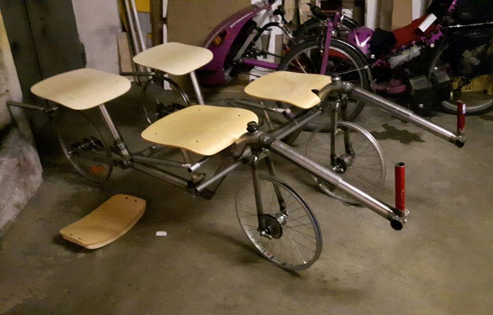

Re: SH30
Nelihenkinen riksa SH30 on tällaisessa vaiheessa. Lattialla olevat selkänojat odottavat kansalaisopiston alkua, että pääsen hitsaamaan niiden tukirautoja.
SH30 30.12.2016.jpg (69.57 KiB) Katsottu 3773 kertaa
Re: SH30
Hieno ratkaisu käyttää vanhoja koulutuoleja. :D
