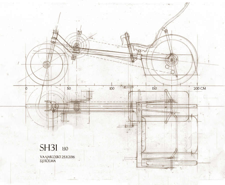

Piirsin tällaisen version SH31:stä:

Kiva, mutta ilman kuormaa kiikkerä vasemmalle kännyttäessä.
vph
Viestit: 1164
Re: SH31
Viesti Kirjoittaja vph »
Mutta onko yhtään kiikkerämpi kuin mikä tahansa kaksipyöräinen?
Re: SH31
On, kaksipyöräistä voi kallistaa...
Re: SH31
Joo, niinpä on. Lähtee tosiaan kaatumaan vauhdilla vasemmalle käännyttäessä.

Joutuu lisäksi tekemään hieman pidemmän, että tapapyörä mahtuu selkänojan taakse. Toisaalta tämänhän saisi toimivaksi sillä sivuvaunun korkeutta säätävällä kallistuskahvalla, josta oli puhetta Petrin Syrjiksen yhteydessä. :?

Ja jos on kivaa kun kytätään ja arvostellaan mestareiden tekosia, niin penkinkannatin näyttäis olevan törmäyskurssilla ketjun kans, eikä etäohjauksen pitkittäistankokaan kauheen leveesti elele tuolla kampikeskiön paikkeilla.
Mut skissihän tää vaa on, joten pikkuviilauksia ei paranis vielä kytätä.

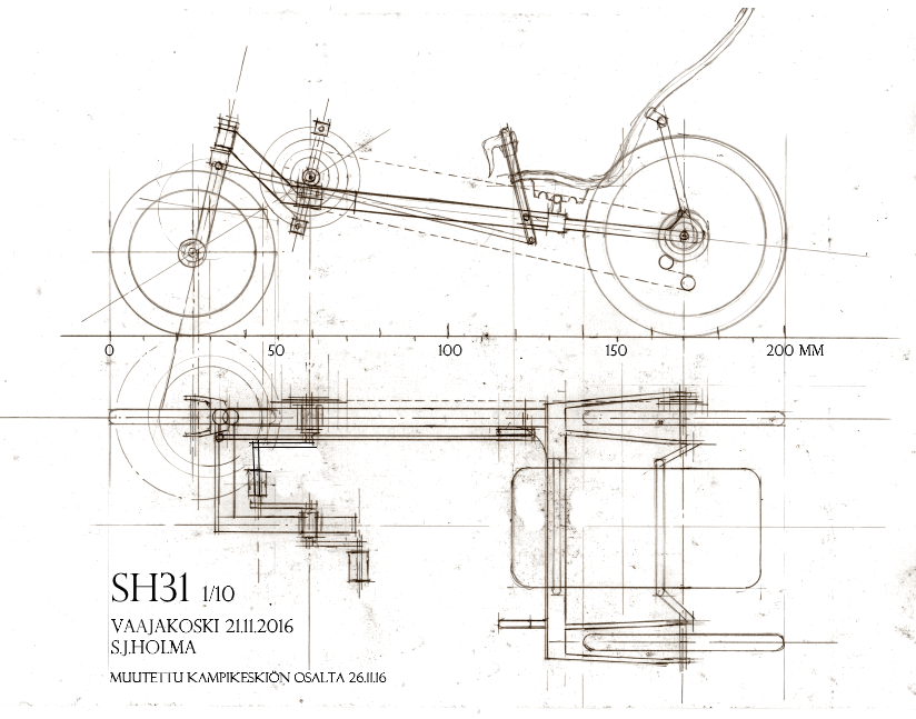

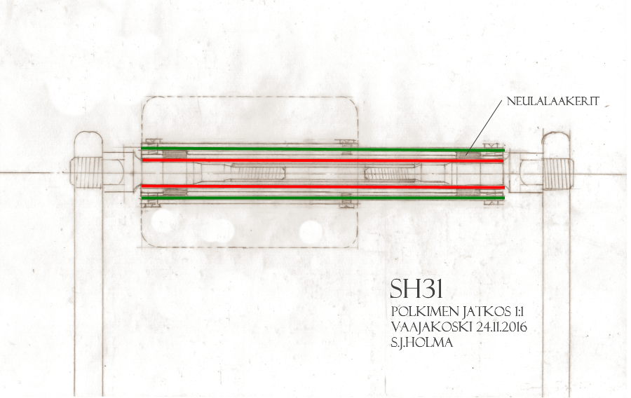

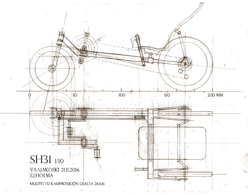

On toki vielä tallella, mutta enpä taida lähteä kokeileen. Kun muistaa SH31:n lähtökohdan (ikääntyneet ja tasapainohäiriöiset), on suunnittelu edennyt aivan vikasuuntaan ja taidanpa palata takaisin pienen muutoksen jälkeen tähän:
jossa polkimen jatkos on tarkoitus hoitaa näin:

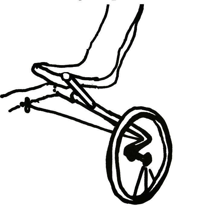

Tällaista mekanismia tarkoitin. Siinä on pyörän runkoon hitsattu SH29 tuttu holkki hitsattuna pyörän runkoon. Tuohon holkkiin on työnnetty pyöreä sivuvaunun akseli, jossa on mutka tai muuten kiekko on kiinni parikymmentä senttiä sivussa. Putkessa on kahva, josta voi säätää kallistusta. Toki tarvitaan lukko kallistusen lukitsemiseksi, mutta idea on tuossa kuvassa alla. Koko homma kiinnitetään tutusti narulla kiinni runkoon, jottei putoa holkista. Samalla naru tukee sivuvaunua etu-takasuunnassa. :)
Viestit: 1892
Re: SH31
Ja kun jatkaa tota akselia penkin toiselle puolen ja toteuttaa toisen puolen pyöräntuennan peilikuvana, saadaan systeemi mitä taannoin tarjosin viljamille eliminomaan tien kaltevuuksia. Mikälie etuvetohärveli silloin olikaan kyseessä=\
Täs jorin systeemissä rengas pyrkii hakeutumaan yläkuolokohtaan, joka vaatii vastavoiman ja on siksi raskas käyttää. Jousi voisi toimia apuna vastavoimissa, mut vaihtelevien olosuhteiden takia kädelle jäänee silti liikaa duunia että toi olis käytännöllinen systeemi.
Toi kaipais vielä mekanismia mikä huomiois vaihtelevasta ajonopeudesta johtuvan vaihtelevan kallistustarpeen. Olisko keskipakosäädin pyörän napaan joa riittävän tekninen viritys! =)
