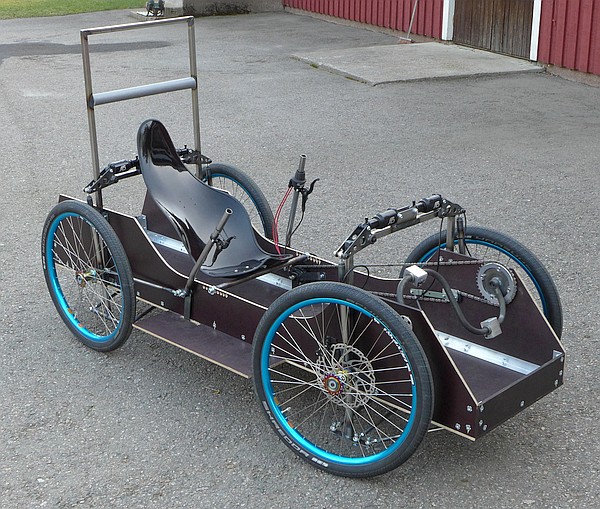

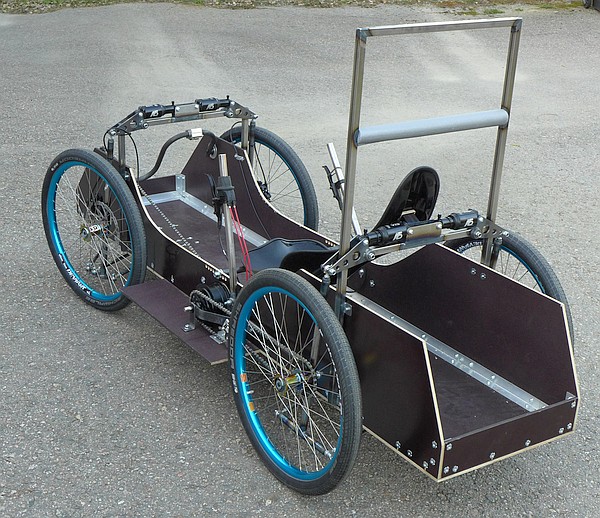

Autoepisodi (http://nojapyorafoorumi.fi/viewtopic.ph ... 75#p130113) aiheutti (ja tulee vielä aiheuttamaan) viivästystä 1CV-projektiin.

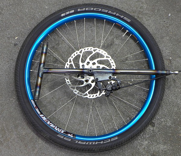

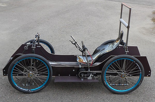

Viikonloppuna sain tehtyä jigin helpottamaan jarrukorvakkeiden paikoitusta hitsausta varten. Auttoi hommaa huomattavasti. Etujarrusatuloiden korvakkeet sain tehtyä ja kuumaliimailtua paikalleen.
Vaihdevaijerien asennuksen jälkeen vuorossa olikin viimein kauan odotettu ensimmäinen koeajo, sopivasti sunnuntai-illan ratoksi. Mm. erittäin runsaan siitepölymäärän (koivu) takia ajelu oli lyhyt, kotikatua vähän edestakaisin.
Ohjauksen tuntuma oli samantyylinen kuin Mangossa ja Questissa: kevyt ja pyörät kääntyvät herkästi, ei juurikaan taipumusta keskitykseen. Ei mikään yllätys, kun ohjausgeometriakin on samantapainen. Kääntöympyrän halkaisijaa en vielä mitannut, mutta eiköhän tuolla arkiliikenteessä selviä, kun vähän ennakoi ajolinjojaan. Äkkiseltään ei tuntunut Mangoa kankeammalta, eli on ketterämpi kuin Quest.
Jousitus tuntui ajossa hieman jämäkämmältä kuin etukäteen oletin, eli ei ollutkaan rättisitikkamaista lelluvaa kyytiä. Ilmajousissa on, ainakin vielä uusina, sen verran sisäistä kitkaa, ettei jousitus esim. heilu puolelta toiselle poljettaessa. Fiilis voi toki muuttua paineiden säädön myötä, nyt olin laittanut hiharavistuksella etujousiin 4 baaria, ja taakse 5 baaria (sama paine sekä positiivi- että negatiivipuolelle).
Epätasaisuuksissa runko jousti (vääntyi pituusakselin ympäri), mutta tämä ei tuntunut nyt pikatestissä pahalta. Katsotaan miten tulee käymään korin kanssa, myös sen pitää päästä joustamaan mukana, tai vaihtoehtoisesti sen kiinnityksen pitää olla joustava.
Portaaton Nuvinci-vaihdenapa tuntui ajossa hauskalta, välityksen sai säädettyä kokoajan halutunlaiseksi. Hyötysuhteesta en osaa sanoa vielä mitään, voimansiirrossa kun tuntui joustoa muutenkin. Runko joustaa jonkun verran vaihdenavan kiinnitysten alueelta ketjuvoimien takia. Ei kuitenkaan niin paljon, että lähtisin jäykistämään. Veivikammissakin oli vielä oma joustonsa.
Ylämäessä oudokseltaan lyhyet kammet (120 mm) ja iso massa (mutu, ei vielä punnittu) tuntui -> sähköapua virittelemään...
Summa summarum, positiivinen fiilis kuitenkin jäi ensiajelusta.
Tästä on hyvä jatkaa :-).

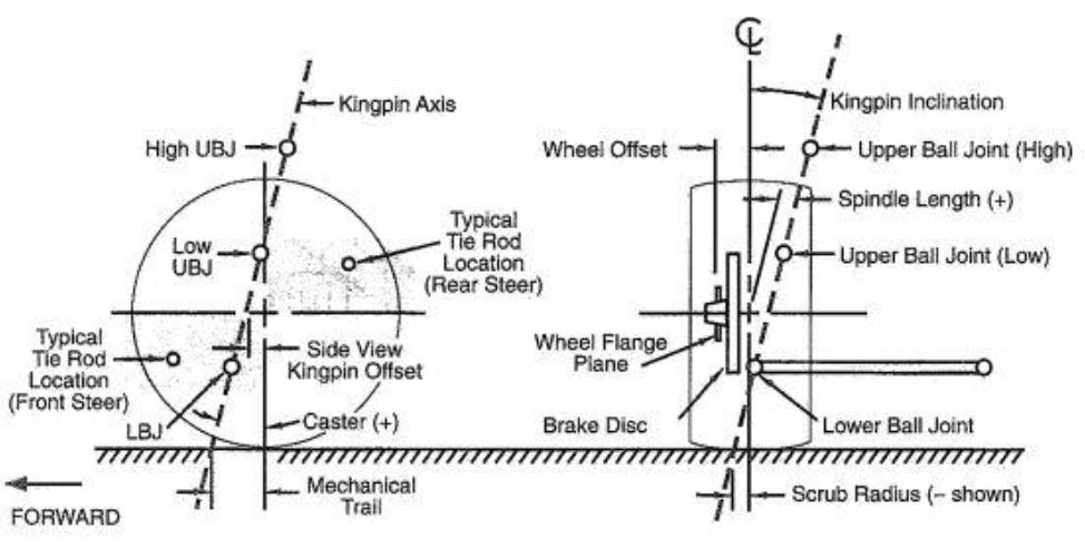

Ei se varsinaisesti virtuaalinivelestä johdu, vaan olkapoikkeaman puutteesta tai negatiivisuudesta ja ohjausakselin sivukallistuman suunnasta ( kuvassa kingpin inclination). Jos kääntyvässä pyörässä on positiivinen olkapoikkeama, pyörä kääntyessään painuu alas päin, eli nostaa kannattelemaansa runkoa ylös päin. Painovoima tietysti haluaa painaa tuon alas, jolloin pyörän pitää kääntyä suoraan, jotta pääsee mahdollisimman alas. Negatiivisen olkapoikkeaman ohjausgeometriassa kääntynyt kiekko on päinvastoin ylempänä kuin runko ja painovoima pyrkii pikemminkin poikkeuttamaan sitä keskiasennosta.

En ole tekniikan alan ihmisiä mutta meneekö se ohjauksen palautus suhteessa olkapoikkeamaan noin ?
Olen luullut että keskeistä on Caster-kulma joka palauttaa ohjauksen kaarteen jälkeen sekä vakauttaa ohjausta suoraan ajettaessa (itsekeskitys) mutta liian suuri Caster tekee ohjauksen raskaaksi.
Lisäksi palautukseen vaikuttaa kääntöakselin kallistumaa sisäänpäin edestäpäin katsottuna joka vaikuttaa siis myös osaltaan olkapoikkeamaan. Summakulma joka muodostuu em. kulmasta ja camberista on toinen palautukseen vaikuttava asia mikä kohottaa runkoa käännettäessä ja sen seurauksena vehkeen paino pyrkii palauttamaan ohjauksen keskiasentoon. Olkapoikkeama vaikuttaa vain jarrujen puoltoon tms. Saisiko tästä hyvän väännön aikaan, miten asia on :) ?

Olatapin sivukallistuma (olkapoikkeamasta riippuen) tuottaa massalla keskitystä vauhdista riippumatta, mutta jättö keskittää vierintävastuksen avulla ja näin keskitysvoima kasvaa nopeuden noustessa. Molemmat asiat siis vaikuttavat keskitykseen.
Muoks. Ei kai suuri casterkulma tee ohjauksesta raskasta? Suuri jättö vauhdissa kyllä, mutta se jättö ei automaattisesti kasva casterkulman suurentuessa.

Casterin vaikutus menee kyllä noin, kuten kerroit, mutta tuo vaikutus perustuu renkaan leveysmitan takia sivuttain siirtyvään maakosketuspisteeseen. Vaikuttaa siis samaan suuntaan, milloin käytössä ovat merkittävästi leveyttä omaavat renkaat. Nyt ei kuitenkaan ole, vaan kulutuspinnaltaan pyöreät ja melko kapeat.
ED: Ja myös, kuten Vilijami kertoi, casterilla aikaan saatu jättö keskittää vielä vierintävastuksen avulla.

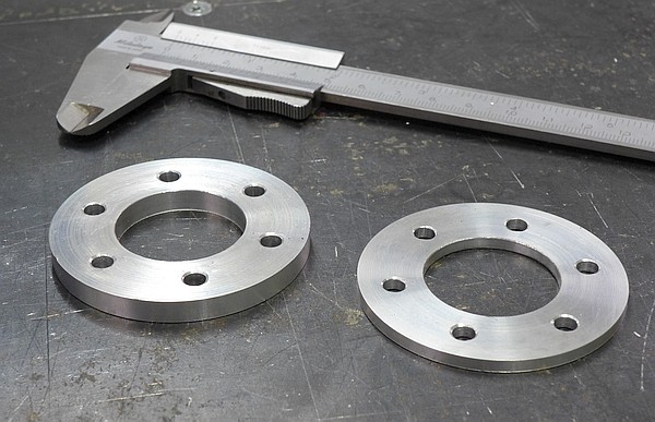

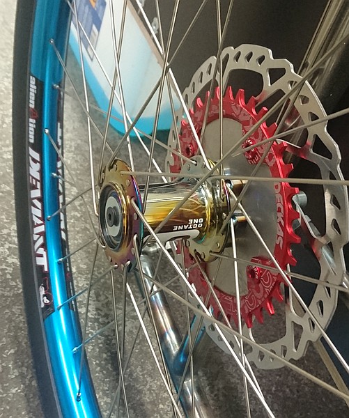

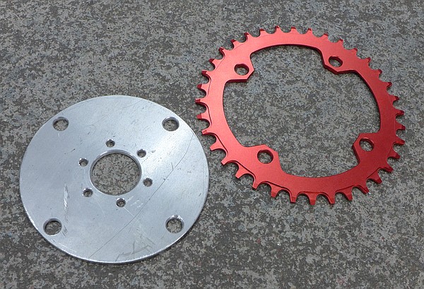

Lisää kikkareita askarreltu. Sähköavun takarattaalle (ketjupyörälle) väkästelin kiinnityslevyn, sekä takajarrulevyille väliholkkeja.
Huomenna jos saisi aikaiseksi kiinnityskorvakkeet takajarrusatuloille.

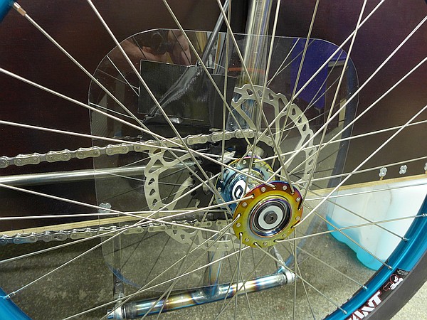

Jos ihmettelette takajarrulevyjen laittamista öljyisten ketjujen viereen, niin jarrulevyjen suojaksi on tulossa muovilevyt. Muotoilu vähän vielä auki, vajaan millin paksuisesta polykarbonaattilevystä ajattelin.

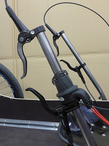

Vappupäivää vietetty hilpeästi 1CV:n takajarrujen kiinnityskorvakkeita väkertäen. Valmista tuli.
Miten sijoitella 4 kpl jarrukahvoja kahden käden käytettäväksi? Kahta ei saa nätisti sopimaan vierekkäin: kaikki ovat mallia "takajarru", jotta jarruletkut riittävän pitkät. Tästä johtuen kahvojen öljysäiliöt kaikissa samalla puolella -> eivät istu pareiksi toistensa viereen.
No entäs jos laittaisi vastakkain...(ks. kuva alla). Itse asiassa ei tuntunut ollenkaan hassummalta noin. Voi käyttää molempia kahdella sormella, tai sitten ylempää (takajarru) etusormella ja alempaa (etujarru) kolmella heikommalla sormella.

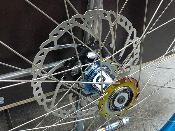

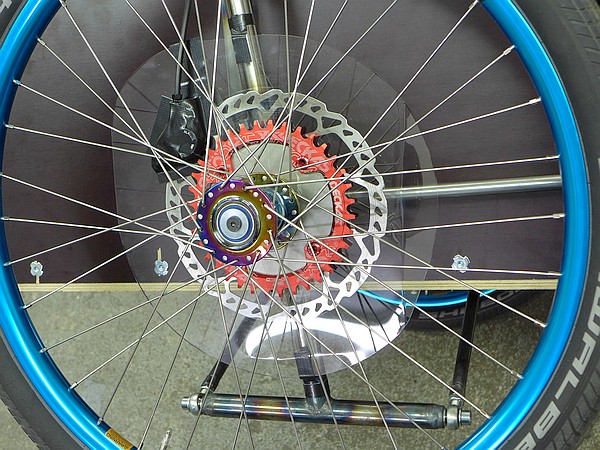

Tänä iltana lisäsin "räpättimet" eli ketjusuojat takajarrulevyjen ja ketjujen väliin.
Pääsin jo jesaritoteutuksiin, vaikka oletin niiden alkavan vasta korin rakennusvaiheessa... :roll: .
Alunperin ajattelin tehdä nuo suojafrisbeet 3D-tulostamalla, mutta kun jarrulevyjen koko kasvoi ja palikoita ei olisi enää pystynyt tulostamaan omalla tulostimellani, niin siirsin ajatuksen TEJM-kansioon (=Toteutetaan Ehkä Joskus Myöhemmin). Räpätellään nyt ainakin korin rakentamista edeltävät muutamat koeajot noilla.

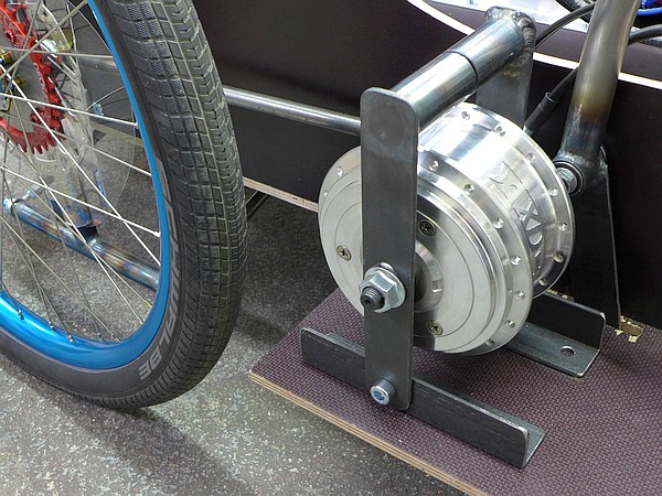

Aloin rakennella sähkömoottorille kiinnityspukkia:
