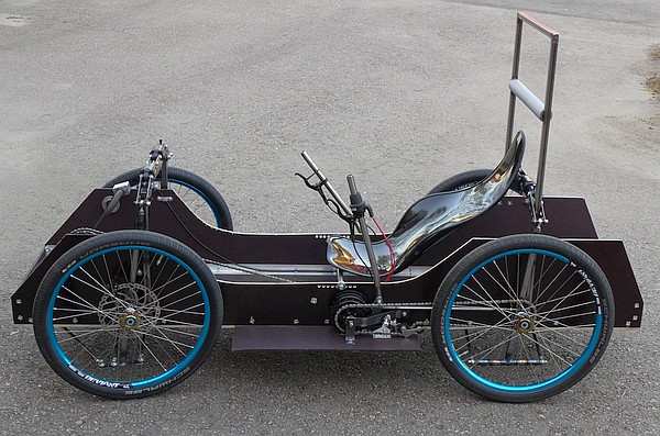

Pajottaja kirjoitti:
On kyllä hienoa jälkeä. Paljon toimivia ratkaisuja. Toimisko alumiini vanerin sijaan? Toki vaneri huokuu tee se itse henkeä enemmän.
Aatu
Kiitos kehuista. Alumiinilevy sellaisenaan olisi turhan veltto tai vaihtoehtoisesti ainakin painava. Ehkäpä joku ”voileipäversio”, jossa kahden ohuen alumiinilevyn välissä on kevyt alumiinikennosto tai foam-kerros.
Itselle vaneri oli puhtaasti diy-henkinen valinta, sitä on helppo muotoilla ja porailla. Painava kylläkin.

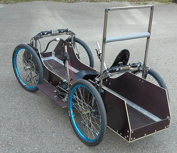

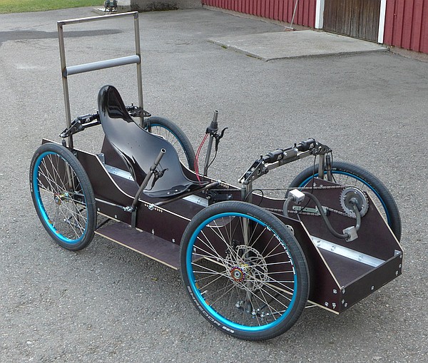

Autoepisodi (http://nojapyorafoorumi.fi/viewtopic.ph ... 75#p130113) aiheutti (ja tulee vielä aiheuttamaan) viivästystä 1CV-projektiin.
Viikonloppuna sain tehtyä jigin helpottamaan jarrukorvakkeiden paikoitusta hitsausta varten. Auttoi hommaa huomattavasti. Etujarrusatuloiden korvakkeet sain tehtyä ja kuumaliimailtua paikalleen.
Vaihdevaijerien asennuksen jälkeen vuorossa olikin viimein kauan odotettu ensimmäinen koeajo, sopivasti sunnuntai-illan ratoksi. Mm. erittäin runsaan siitepölymäärän (koivu) takia ajelu oli lyhyt, kotikatua vähän edestakaisin.
Ohjauksen tuntuma oli samantyylinen kuin Mangossa ja Questissa: kevyt ja pyörät kääntyvät herkästi, ei juurikaan taipumusta keskitykseen. Ei mikään yllätys, kun ohjausgeometriakin on samantapainen. Kääntöympyrän halkaisijaa en vielä mitannut, mutta eiköhän tuolla arkiliikenteessä selviä, kun vähän ennakoi ajolinjojaan. Äkkiseltään ei tuntunut Mangoa kankeammalta, eli on ketterämpi kuin Quest.
Jousitus tuntui ajossa hieman jämäkämmältä kuin etukäteen oletin, eli ei ollutkaan rättisitikkamaista lelluvaa kyytiä. Ilmajousissa on, ainakin vielä uusina, sen verran sisäistä kitkaa, ettei jousitus esim. heilu puolelta toiselle poljettaessa. Fiilis voi toki muuttua paineiden säädön myötä, nyt olin laittanut hiharavistuksella etujousiin 4 baaria, ja taakse 5 baaria (sama paine sekä positiivi- että negatiivipuolelle).
Epätasaisuuksissa runko jousti (vääntyi pituusakselin ympäri), mutta tämä ei tuntunut nyt pikatestissä pahalta. Katsotaan miten tulee käymään korin kanssa, myös sen pitää päästä joustamaan mukana, tai vaihtoehtoisesti sen kiinnityksen pitää olla joustava.
Portaaton Nuvinci-vaihdenapa tuntui ajossa hauskalta, välityksen sai säädettyä kokoajan halutunlaiseksi. Hyötysuhteesta en osaa sanoa vielä mitään, voimansiirrossa kun tuntui joustoa muutenkin. Runko joustaa jonkun verran vaihdenavan kiinnitysten alueelta ketjuvoimien takia. Ei kuitenkaan niin paljon, että lähtisin jäykistämään. Veivikammissakin oli vielä oma joustonsa.
Ylämäessä oudokseltaan lyhyet kammet (120 mm) ja iso massa (mutu, ei vielä punnittu) tuntui -> sähköapua virittelemään...
Summa summarum, positiivinen fiilis kuitenkin jäi ensiajelusta.
Tästä on hyvä jatkaa :-).

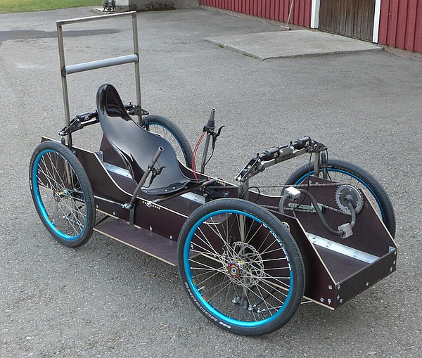

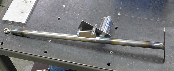

Lisää kikkareita askarreltu. Sähköavun takarattaalle (ketjupyörälle) väkästelin kiinnityslevyn, sekä takajarrulevyille väliholkkeja.
Huomenna jos saisi aikaiseksi kiinnityskorvakkeet takajarrusatuloille.
Jos ihmettelette takajarrulevyjen laittamista öljyisten ketjujen viereen, niin jarrulevyjen suojaksi on tulossa muovilevyt. Muotoilu vähän vielä auki, vajaan millin paksuisesta polykarbonaattilevystä ajattelin.

Vappupäivää vietetty hilpeästi 1CV:n takajarrujen kiinnityskorvakkeita väkertäen. Valmista tuli.

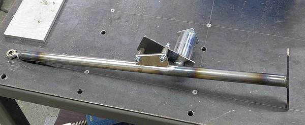

Aloin rakennella sähkömoottorille kiinnityspukkia:
