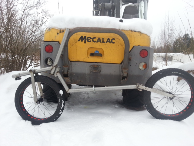

Onpa lujan ja tarkoituksenmukaisen näköinen rakenne nyt kun on oikeasti heppailtu kasaan. Hieno!
Haarukkaputkien yläpäät pitäis saada maisemoitua jotenkin sievästi? :?
Tähän ei taida sievä sopia mutt jonkinlainen kansi siihen pitää askarrella. Kyllä kantikkaasta on paljon helpompi tehdä sovitukset, pyöreen kanssa saa viilata ja hinkata joka liitosta.
Ja kiitos kehuista, itekin oon toistaseks tyytyväinen 8)
On. Pyöreän käyttöä ei voi oikein perustella muuten, kuin kaupallisilla ulkonäkösyillä. :D
Tai sillä, ett sitä on vieläkin varastossa :mrgreen:
Re: MBB-tavaratandem
Pyöreällä saa kevyemmän ja/tai jäykemmän :wink:
Sen sovittamisen vaikeutta en ole ymmärtänyt, koska raot on helppo täyttää hitsatessa. Taidan tosin olla näkemykseni kanssa yksin :roll:
Viestit: 7866
Oisko noin?
Oisko noin?
On. Jos on kaksi samanpainoista putkea niin pyöreä on vähän jäykempi koska se on halkaisijaltaan suurempi.

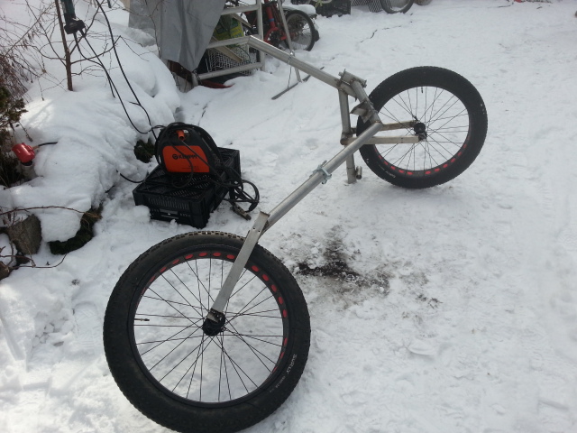

Terppaversiossa kiekot alla
Penkki paikoilleen ja keskiöklemmarin viimeistely, ni vois polkasta.
Kyl on hieno! Semmoinen jykevän näköinen :)

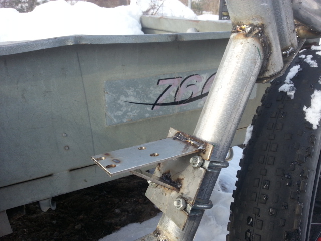

Penkin etutuki
Penkin etutuki
Askartelin penkin etutuen, liikkuu ylös ja alas kahdella pakoputkiklemmarilla kiinni. Klemmarit loppu, pitää mennä klemmarikauppaan, koska myös takatuki ja ohjaustanko kiinnitetään klemmareilla - sopinevat tämänpyörän tyyliin ;)

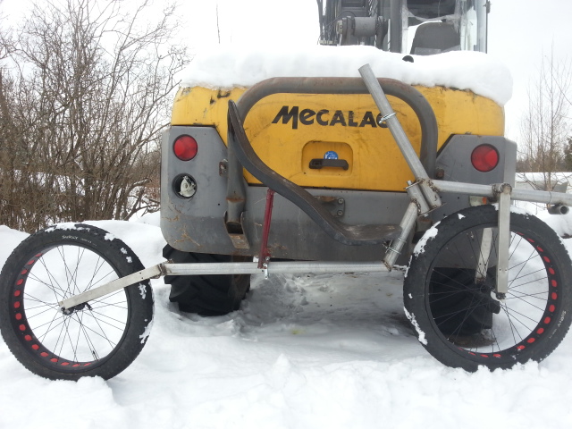

Parkkiasento
Parkkiasento
Mbb:lle tyypillinen parkkeeraustapa on tällä pyörällä aika retee ;)
