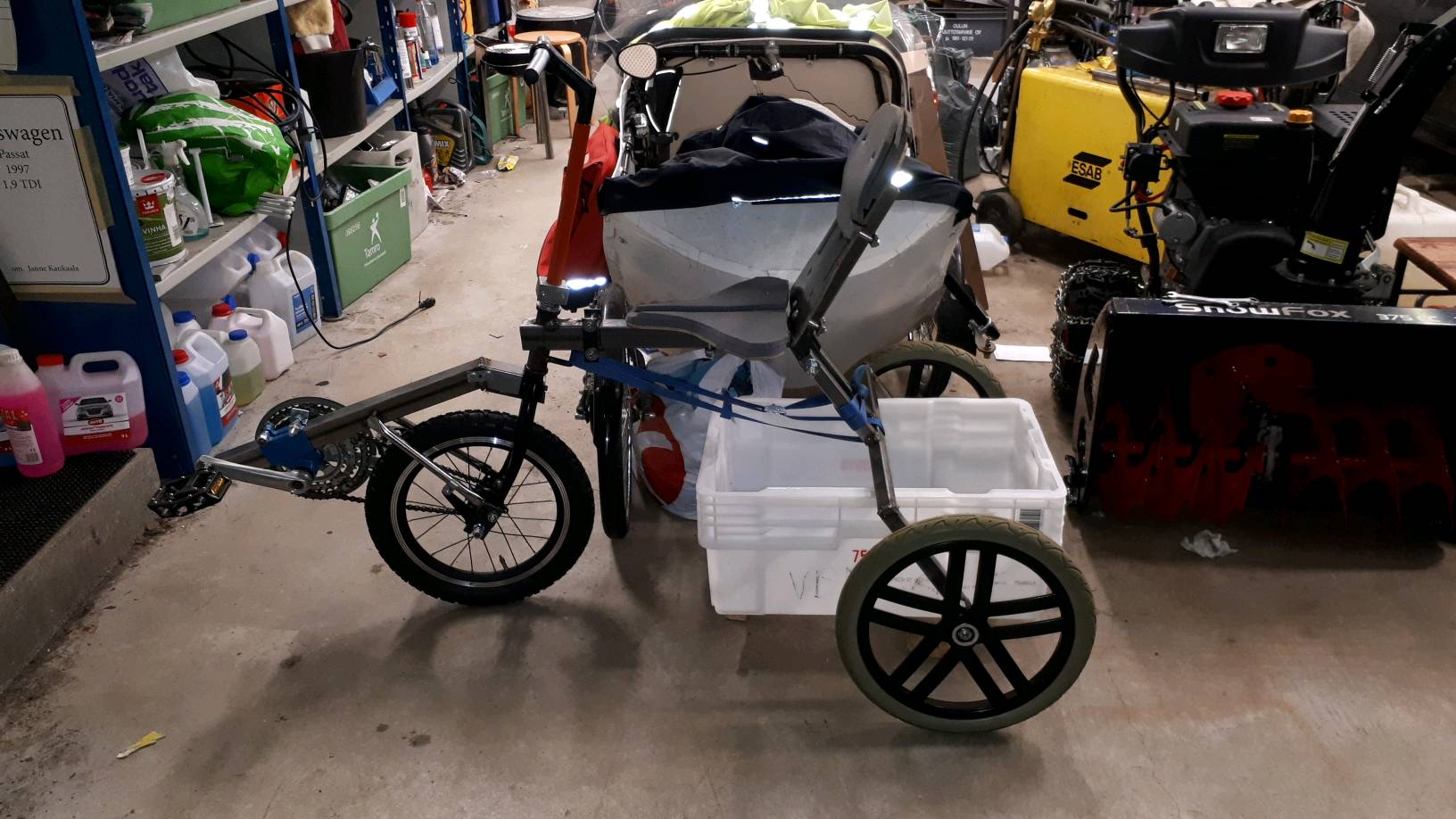

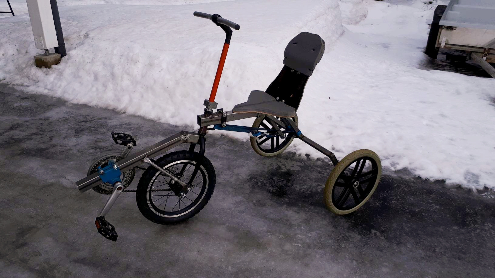

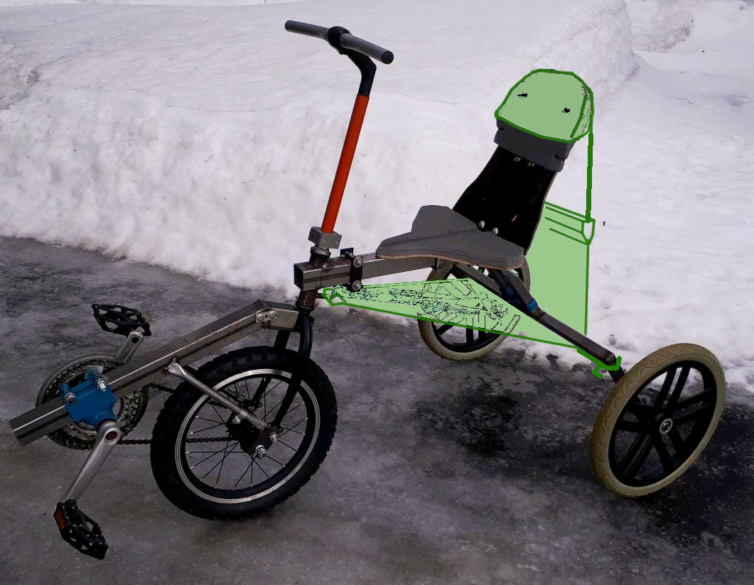

Nyt alkaa olla lopullisessa mallissaan. Etupuomin kiinnike katkaistu pois ja piikkipolkimet asennettu. Vielä pitää purkaa osiksi ja hitsailla saumat loppuun. Tällä hetkellä on vaan muutamalla hitsipisteellä kasassa.
Taittuvan 22,2mm stemmin vois ehkä hommata, niin ei tarvis irrotella ja jonkinlaiset pikalukot rungonkatkaisuun. Nyt tarvii 10/13mm kiintoavaimen taskuun.

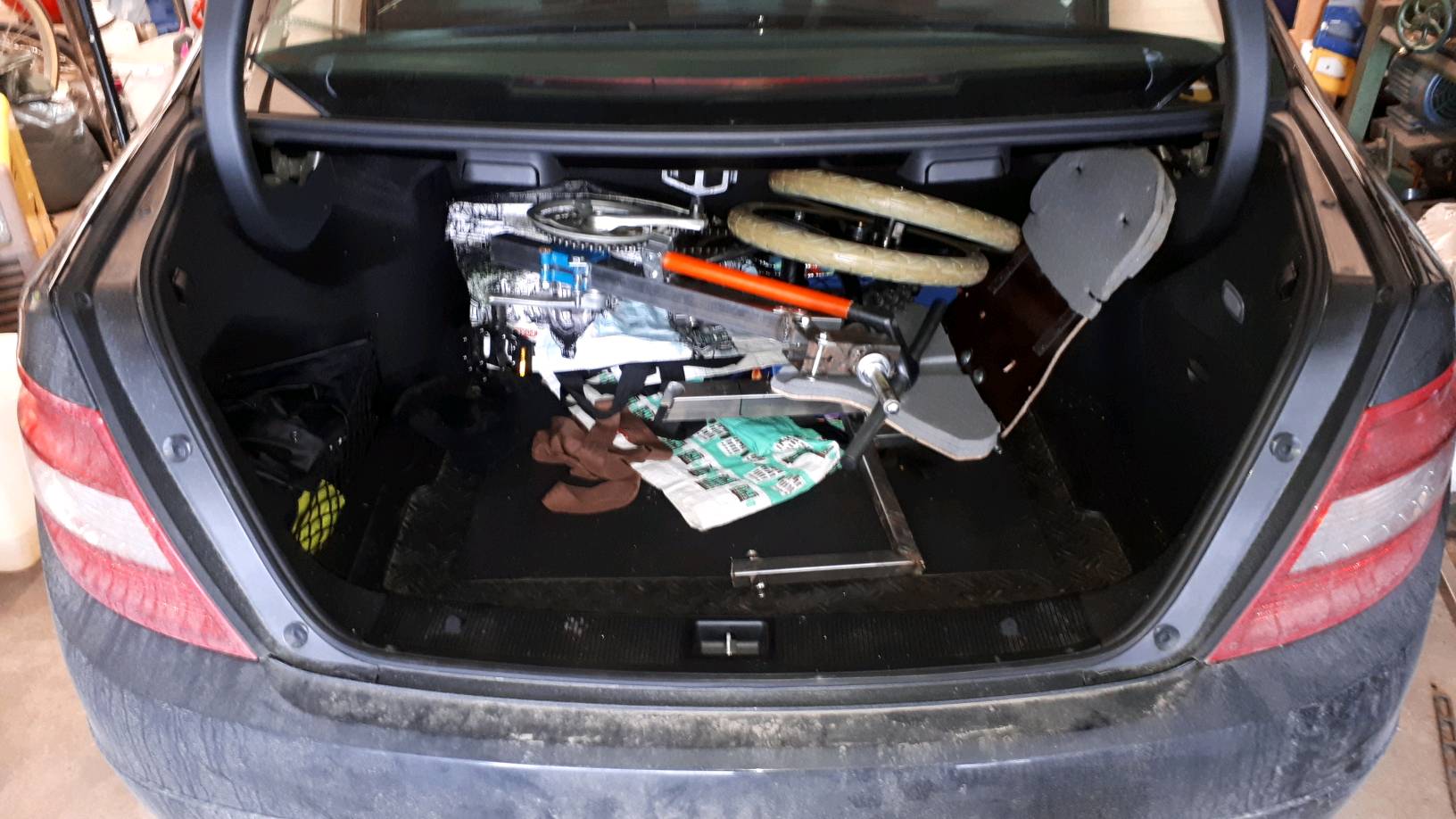

Reilusti jää vielä tilaa matkatavaroille. Purkuun menee noin 2 minuuttia.
Muoks. Kellotin just, ni kasaus 5min.

Dumbo alkaa näyttää kauppakassilta. Tuollaisissa kolmipyörissä on tavallisesti tavarateline.
Tuohon kun ompelisi venyvästä kankaasta tai verkosta riippumaton niin, että toiseen päähän ommeltu tasku vedettäisiin istuimen selkänojan yläosan päälle ja toinen pää pujotettaisiin takasillan takapuolen ympäri ja kiinnitettäisiin yhdestä kulmastaan etuhaarukan ylätyveen, tulisi pyörään näppärä katettu tavaratila istuimen taakse ja alle.

Lihalaatikon alle jäis vielä 70mm maavaraa.

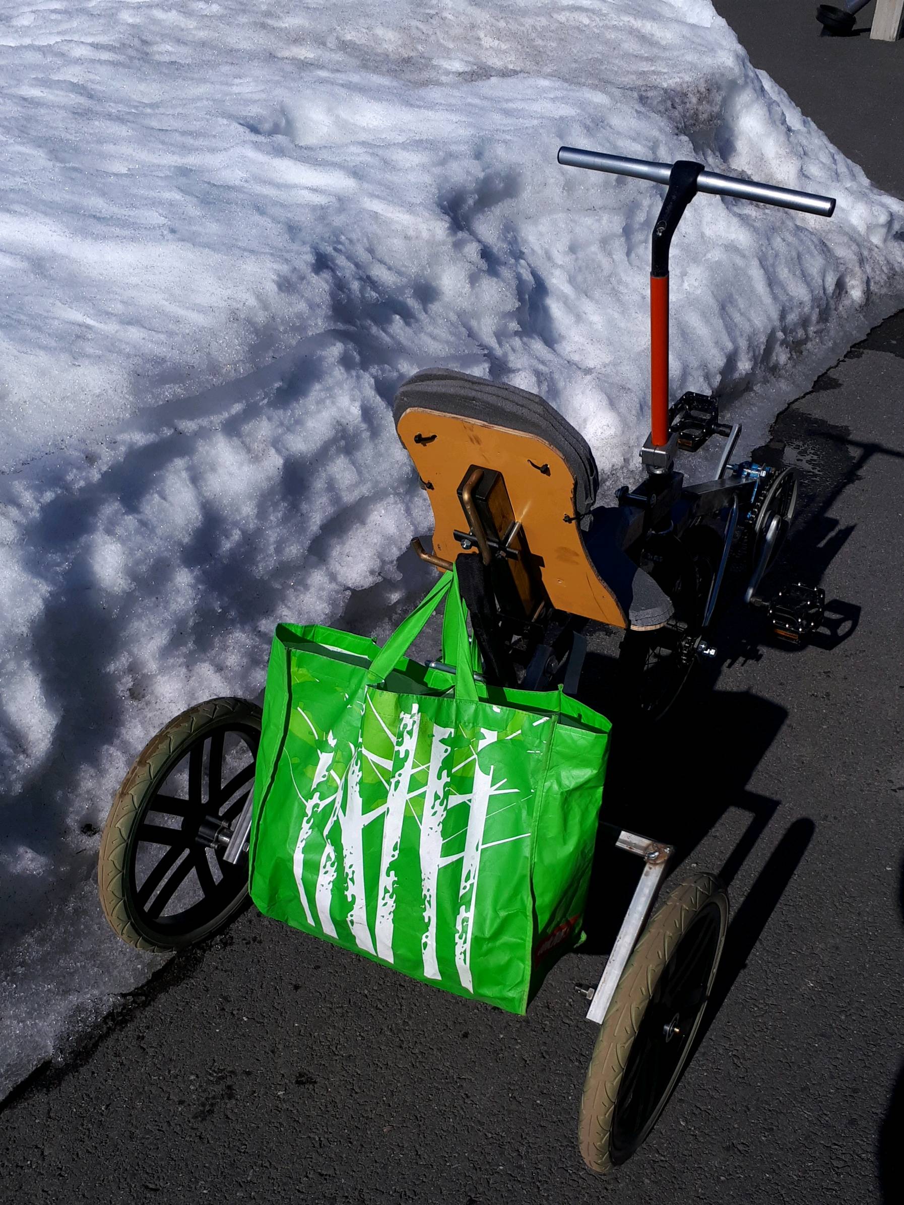

Tein kassikoukun. Hyvin sopii (niin kuin ois alunperin suunniteltu :D ) ja kulkee lähikauppaostokset kestokassissa. Sisään leikkasin pohjan kokoisen muovilevyn, niin kassi pysyy muodossa paremmin.
