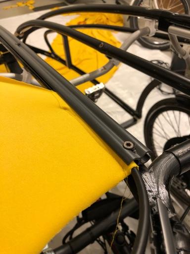

Joustava kangas tulee kiinni runkoon kankaan kujaan laitettavan johdon avulla. Johto pitää kankaan siististi kiinni urassa. Testiommel tehty ja nyt asiaan!

Täytyy sanoa, että olen kyllä erittäin tyytyväinen tuon kankaan käyttäytymiseen! 1/4 katteesta on valmis. Nyt uskon itsekin, että valmistuu huomiseksi iltapäiväksi Kuva

Onko tuo caravan-hommista tuttua telttauralistaa?
Sitäpä juuri. Käytän edessä kokonaista ja hoodin reunassa puolikasta.
