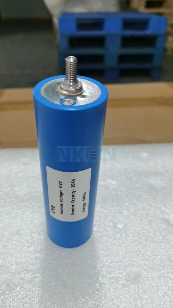

Löysin tuommoisen "EVE" LiFePO4 akun, joka on 20Ah, 11 kpl sarjassa olisi ladattavissa 40.15V jännitteeseen, ja 704 Wh olisi kapasiteetti, ja paino 4.11 kg. Ja kasattavissa M6 ruuveilla. NKON myy noita, mutta kuitenkin kai kiinalainen, lieneekö kapasiteetti oikein?
https://eu.nkon.nl/eve-c40-40135-20ah-3-2v.html

Nkon on käsittääkseni luotettava. Voihan sieltä kysyä, ovatko mitanneet kapasiteettia
Noista saisi kohtuullisen halvalla ja helpolla ison akun.

Kysyin Nkonilta tuosta akusta, lähettivät speksipaperin, jossa sanottiin että 20 Ah... Tilasin 15 kpl, ei ole vielä tullut.

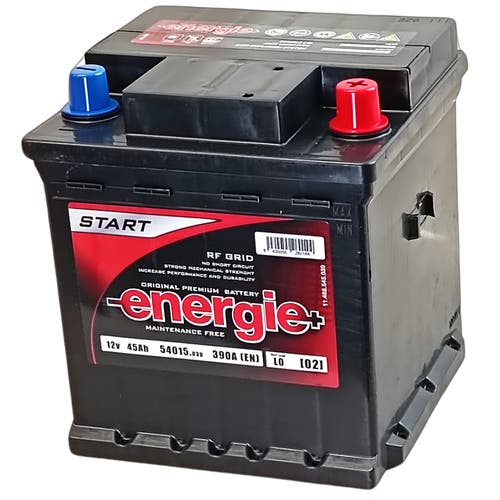

Sanokaapa, minkä takia sähköpyörään ei laittaisi lyijyakkuja? Neljä tällaista sarjassa antaisi 48V ja 2160Wh, hinta 240€ ja paino 40kg. Vain 0,11€/Wh.
https://www.puuilo.fi/akku-45-ah-54015
Jos unohdetaan paino ja tilavuus, niin miten muuten lyijyakku häviää litiumille?

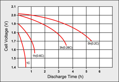

Lyijyakun sisäinen vastus on korkea. Tämä mahdollistaa hyvät kylmäkäyttöominaisuudet, mutta heikentää hyötysuhdetta aika rajusti. Litiumakun hyötysuhde ladatun ja puretun sähkön määrissä on yli 90% vaikka lataisi korkeallakin virralla. Lyijyakkua ei voi ladata suurilla virroilla / tehoilla, koska elektrolyytti kiehuu normaalilla 80 Ah auton akulla jo 25 A latauksella, eli 0,3C virralla. Sen hyötysuhde jää alle 50%. Litiumakkua voi purkaa suurilla virroilla, mutta ennen kaikkea ladata 1C virroilla. Joitain vieläkin suuremmilla.
Tässä kuvassa näkyy selvästi, miten rajusti lyijyakun hyötysuhde huononee isommilla virroilla kuormitettaessa. Kuvassa eri käyrät kuvaavat akun jännitettä kun sitä kuormitetaan 1C=yhdessä tunnissa akun tyhjäksi kuluttavalla virralla. O,5C tästä puolet jne. Akusta ulos saatava energia vastaa kuvassa kyseisen käyrän sisälle jäävää pinta-alaa. Suurimmilla virroilla akusta saa siis ulos vain murto-osan siitä sähköstä, joka sinne on ladattu. Valtaosa menee sisäisiin vastuksiin niin ladatessa, kuin purkaessakin.

Eli pitäisi purkaa akkua hyvin hitaasti ja tasaisesti, usean tunnin aikana, jotta hyötysuhde olisi parempi. 45Ah akkua esim. 20%:lla eli 9A:lla, jolloin neljästä akusta saa 4x9Ax12V=432W, miinus häviöt. Mutta kuinka isoja häviöt ovat tuolla 0,2C:lla?
Miten tuosta kuvaajasta pitäisi tulkita, missä on kaikki akussa oleva energia? Mikä pinta-ala?
Käyrän jokainen piste kertoo käyrän nimeämän virran ja pisteen pystyakselikorkeuden avulla Voltit. Vaaka-akselilla virtaavat tunnit. Käyrä antaa siis pinta-alana Volttitunteja. Nämä pitää vielä kertoa käyrän nimellisellä virralla, jotta saadaan vertailukelpoinen Wattituntitieto.

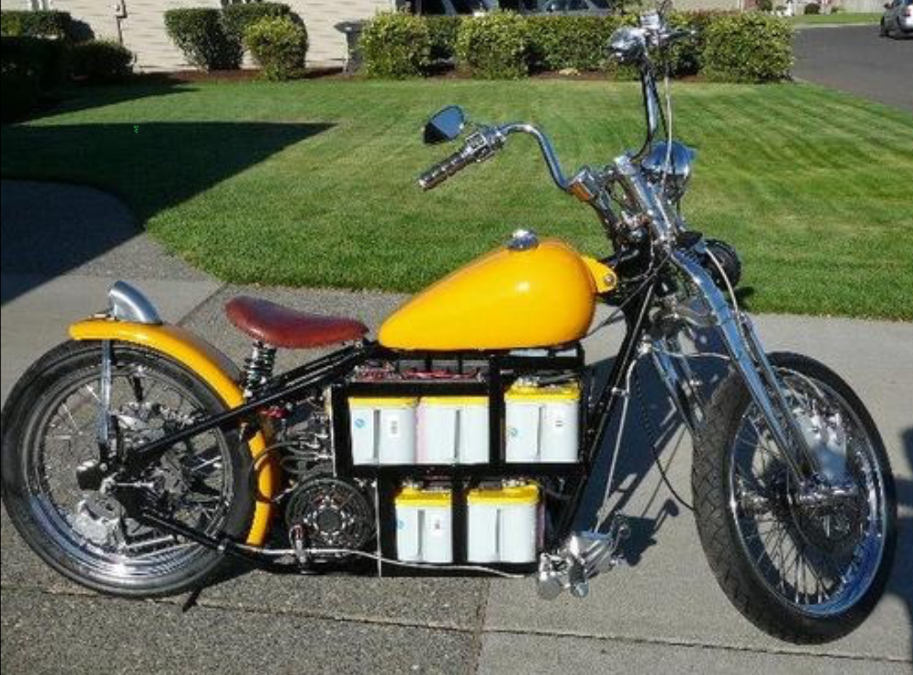

Kontio cruiser ym. kevyet sähköajoneuvot ovat kuuminta hottia. Miksen hyödyntäisi moottoripyörää tällaiseen käyttöön? Sopivan ikäisenä moottoripyöriä saa satasilla. Nopeus 25km/h, saa ajaa pyörätiellä, eikä tarvi vakuutuksia. Kuvassa esimerkki.
