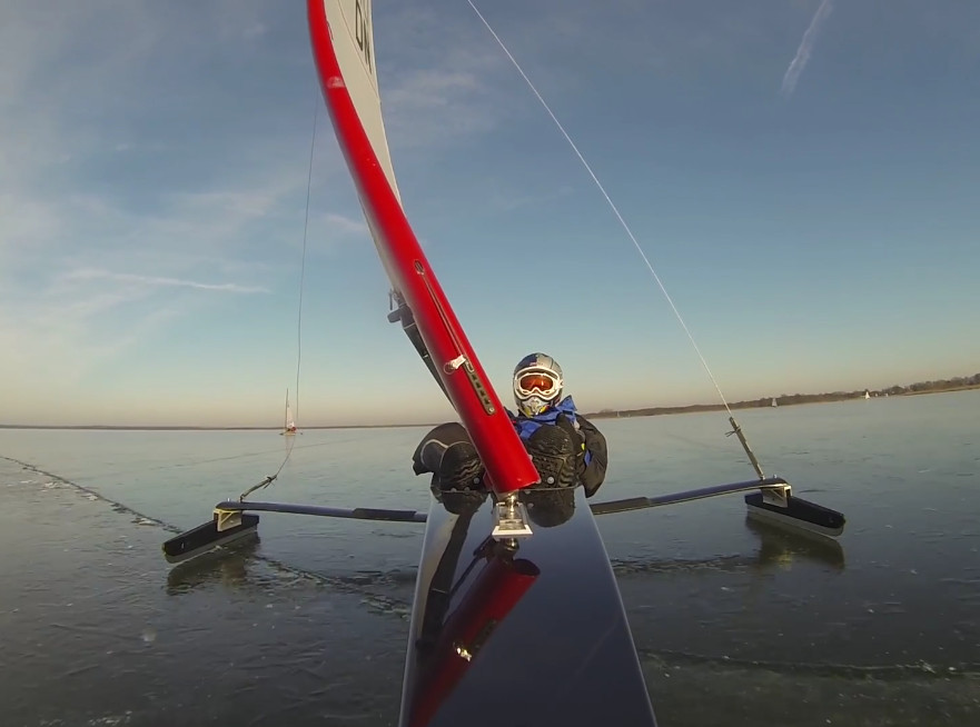

Pyöriikös se sinun mastosi jalassaan niin, että purjeura kääntyy suojan puolelle, niin kuin noissa oikeissa jääpursissa ja nopeimmissa katamaraaneissa. Purjelaudoissakin se tekee tavallaan samaa, kun purjeen maston ympärillä oleva pussi ja masto pyörähtää tuulen suunnan vaihtuessa. Tuo olisi aika tärkeä ominaisuuus, jos halutaan päästä tiukasti tuuleen, eli kovia vauhteja.

Tässä kuvassa näkyy hyvin jääpursille tyypillinen vanttien kiinnityspisteen korkeuden ja tiukan skuuttauksen ja tuulen yhdessä tuottama maston taipuminen kaarelle tuuleen päin. TÄmä madaltaa purjeen pussia ja mahdollistaa jyrkemmät tuulikulmat eli kovan vauhdin. Vaatii vaan aika joustavan maston ja taipumaan tarkoitetun litteän maston.

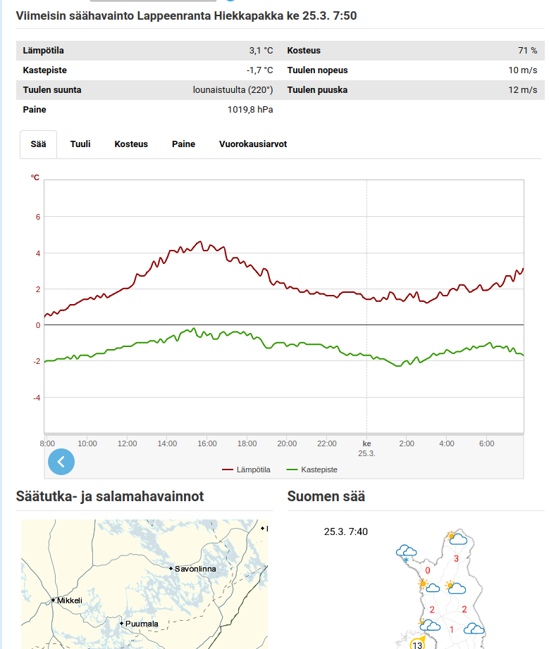

Voisi olla hyvä idea. Valoisaa on jo ennen kuutta ja jää on paksuuntunut viime yönäkin, vaikka ilma on ollut plussalla. Jää, se kun on vettä ja vesipinnat hakeutuvat kastepisteen lämpötilaan, joka nytkin on siellä teillä päin -1,7. Tuultakin on oikein kunnon vauhteja varten, joten keli on mitä parhain. :D

EIlen kävelin illalla siinä neljän jälkeen jäällä - pinta oli aivan sohjoa - aamulla kantsis mennä jos haluasi luistella. Ei vaan ihan jaksa vielä ja joutuu tätä etäopetusta puurtamaan.

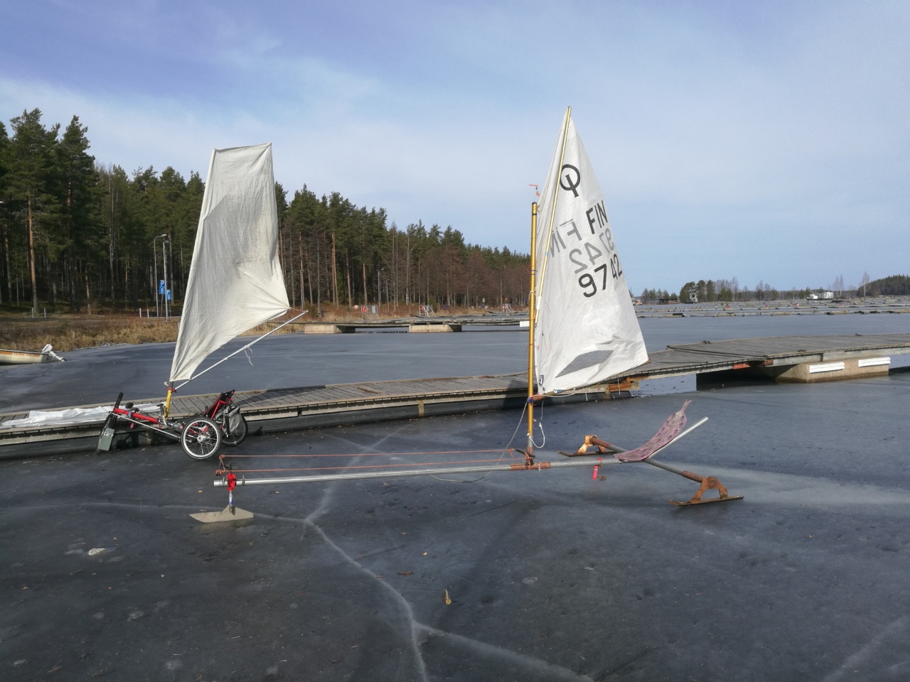

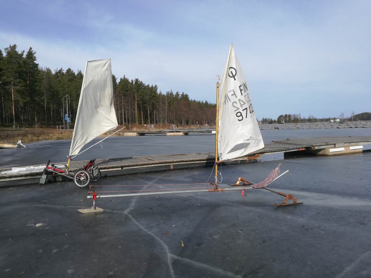

Optarijääpursi
Optarijääpursi
Ysiksi kerkesin jäälle, hyvä jää, hyvä tuuli. Ekaks purjeHasella, laitoin siihen optarin puomin ja kädellä jalustin. Kyllä kulkee, välillä puuska saattaa heittää sivuluisuun mutt näppärä kuski oikasee nopeesti ja käännöksissä polkemalla auttaa alkuliikkeen. Kapee siipimäinen purje olis tähänkin paras.
Optaripurren sain kasattua mutta maston jalka jäi löysäksi, se klemmari putki on väljähkö, kumia väliin ja ehkä pari pakoputkiklemmaria lisää ni luulis kestävän. Sen verran läks kuitenkin äsken myötäsessä viemään, että voin kertoo, kyllä tulee aikuistakin liikuttamaan :mrgreen: Purjeena on vielä tavallinen optarin purje kun en ruvennu askartelemaan takilan irrotusta ja takasin laittoo, tohon läpilatotettuun. No ajan kanssa. Ehkä lähen viel vähän purjeHasella tyypittelemään 8)

Nyt on hyvä ohjaus –narua+puukapula. :) Vielä tarvitset jalkatuen, ettei tarvitse varoa jalkojen putoamista runkoputken päältä. Pala vaneria noilla samoilla pakoputkiklemmareilla kiinni putken alle. Tai kaikkein yksinkertaisimmillaan ohjauskapulaan jaloille kantalenkit ja nivelpitseen kannatus narulla mastosta vähän ylempää. :D
