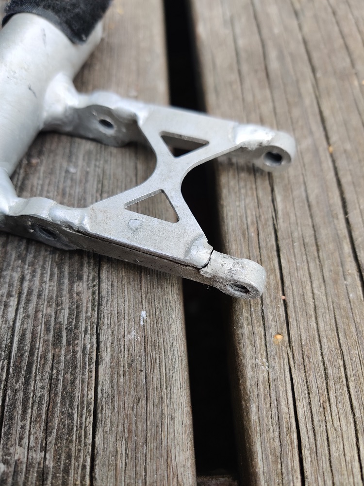

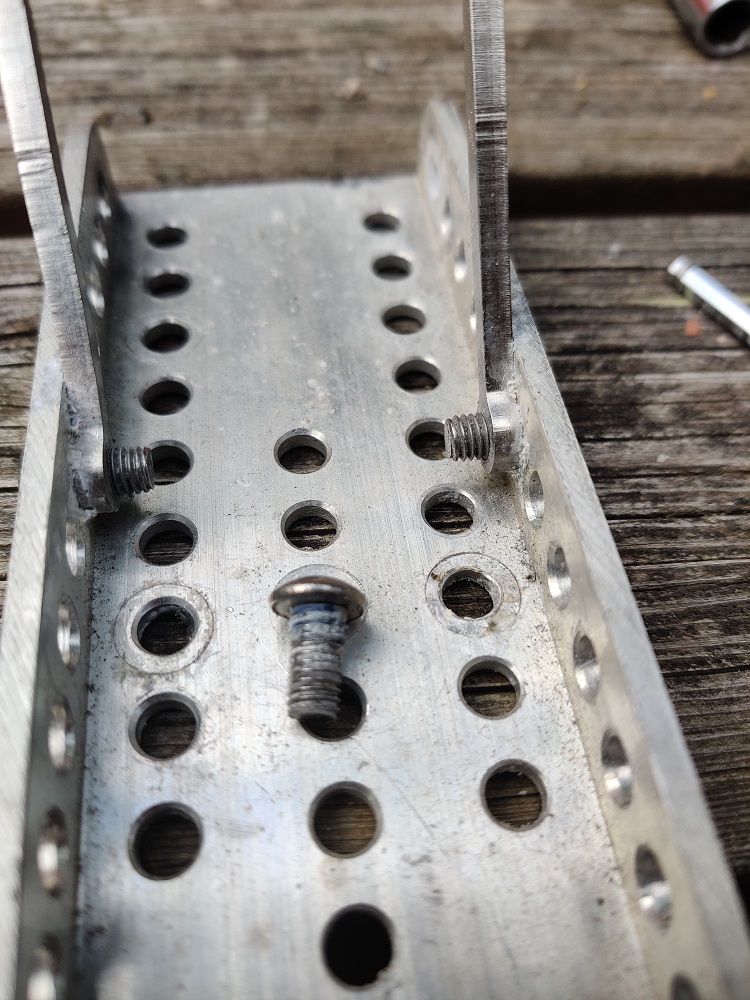

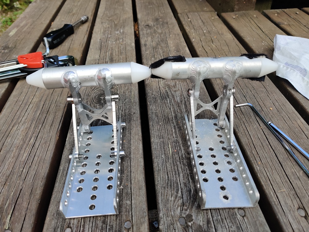

Uusi penkin takatuki ja ohjauksen osat tuli. Ohjausosien asennus jää myöhemmäksi, mutta penkin tuen laitoin paikalleen saman tien. Helppo homma, koko hässäkkä on kolmella pultilla kiinni, vanha irti ja uusi tilalle, valmis.
Uudessa on ristikkäistuki molemmin puolin kun vanhassa se oli vaan toisella puolella:
Vanhasta oli siis yksi hitsisauma murtunut:
Koko höskä oli hapettunut jumiin, kaikkia ruuveja ei saanut edes auki eikä mikään liikkunut.

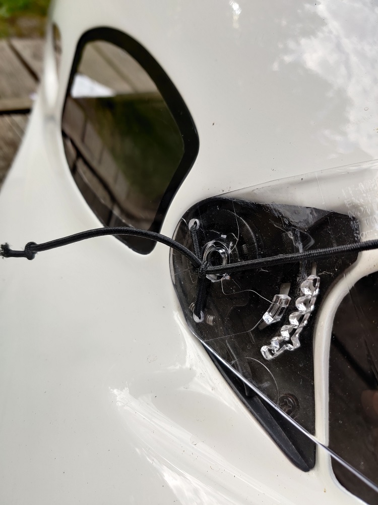

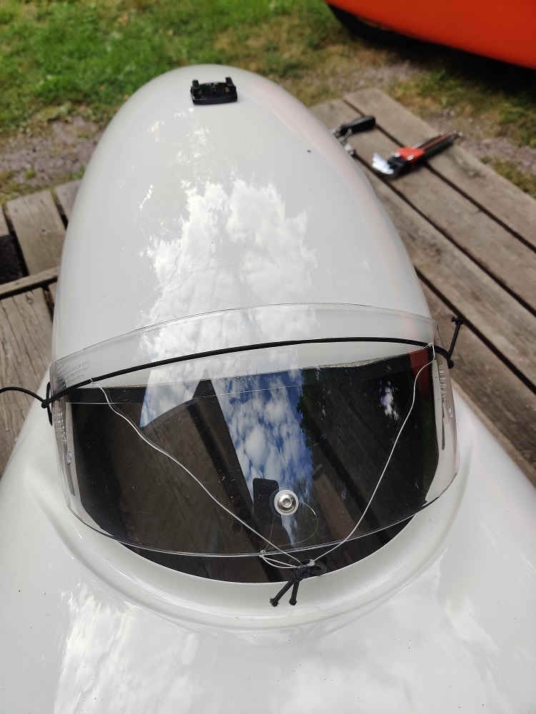

Taannoin tuli askarreltua myös se narupyyhkijä kuupan visiiriin. Irortin visiirin, porasin päihin pari reikää ja vedin pyöreän parin millin kuminauhan niiden kautta. Vetonaru on paksua ongensiimaa.
Toimii OK ainakin sumuisina aamuina kun visiiri huurtuu ulkopuolelta, sateella en ole vielä päässyt kokeilemaan. Narua voisi vielä kiristää niin pyyhkijä palauttaisi paremmin.
Video toiminnasta. Anteeksi pystyvideo, kännykkää oli helpompi pidellä näin samalla kun käytti pyyhkijää toisella kädellä.
Tarkotus olis hommata uusi visiiri pinlock-tuplalasilla, minkä pitäisi vähentää sisäpuolen huurtumista joka on ihan kunnon ongelma viileinä aamuina ja sateella myös. Tää nykyinen on vähän jo naarmuilla ja lisäksi siihen on asennettu asennon säätötappi sisäpuolelle sellaiseen kohtaan, että pinlockin asennus ei onnistu.

Tuossakin ongelmana lasin(muovin) naarmuuntuminen jos esim. pyyhkii edellä ajavan auton/pyörän viskaamaa kuravettä :(
