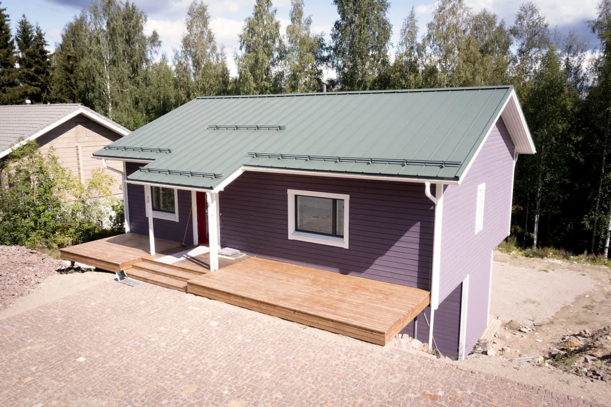

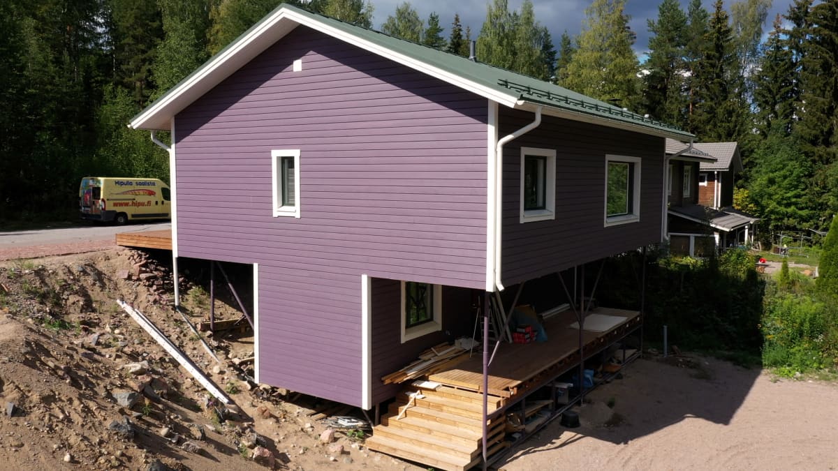

On kyllä aina hienoa, kun joku oivaltaa ja oppii kokemuksistaan. Uskaltaa vielä kokeillakin, vaikka naapuri nyrpistäisi.
"Jouni Hirvonen purki taloja yli 40 vuotta ja uskoo nyt rakentaneensa täydellisen omakotitalon: "Tämä on tehty kaikkien oppien mukaan""
https://yle.fi/uutiset/3-12049587
Täydellisyys on myytti, mutta yrittämisestä ei tätä herraa voi syyttää.
Minä olisin suosiolla tehnyt tuon alakerran kuistin ihan sisätilaksi, koska se nyt on jo katon alla eli asuinneliöitä olisi siitä saanut hyvin halvalla lisää. Ulkoseinää ei olisi tullut yhtään enempää kuin tässäkään ratkaisussa. Mutta sisäneliöitä olisi tullut helposti kymmenkunta lisää. Nyt siinä on talvella lunta ja jäätä, eikä siitä ole silloin mitään hyötyä.

Viestit: 822
Paikkakunta: vaasa
Re: Rakentaminen
Viesti Kirjoittaja wwhv »
en ole rakennusalan ammattilainen mutta mun
käsitykseni on että tuo alaosa on jätetty avoimeksi
just sen takia että alapohja (tai tässä tapauksessa
ehkä pikemminkin välipohja) tuulettuisi ja siten
pysyisi kuivana.

Re: Rakentaminen
"Talosta täytyi määräysten mukaan tehdä puolitoistakerroksinen, mutta Hirvonen päätti kääntää ajatuksen ylösalaisin rakentamalla puolikkaan kerroksen alakertaan."
Oletan myös, että radonkuorma sisäilmaan pienenee pienemmän maata vasten olevan pinta-alan ansiosta.

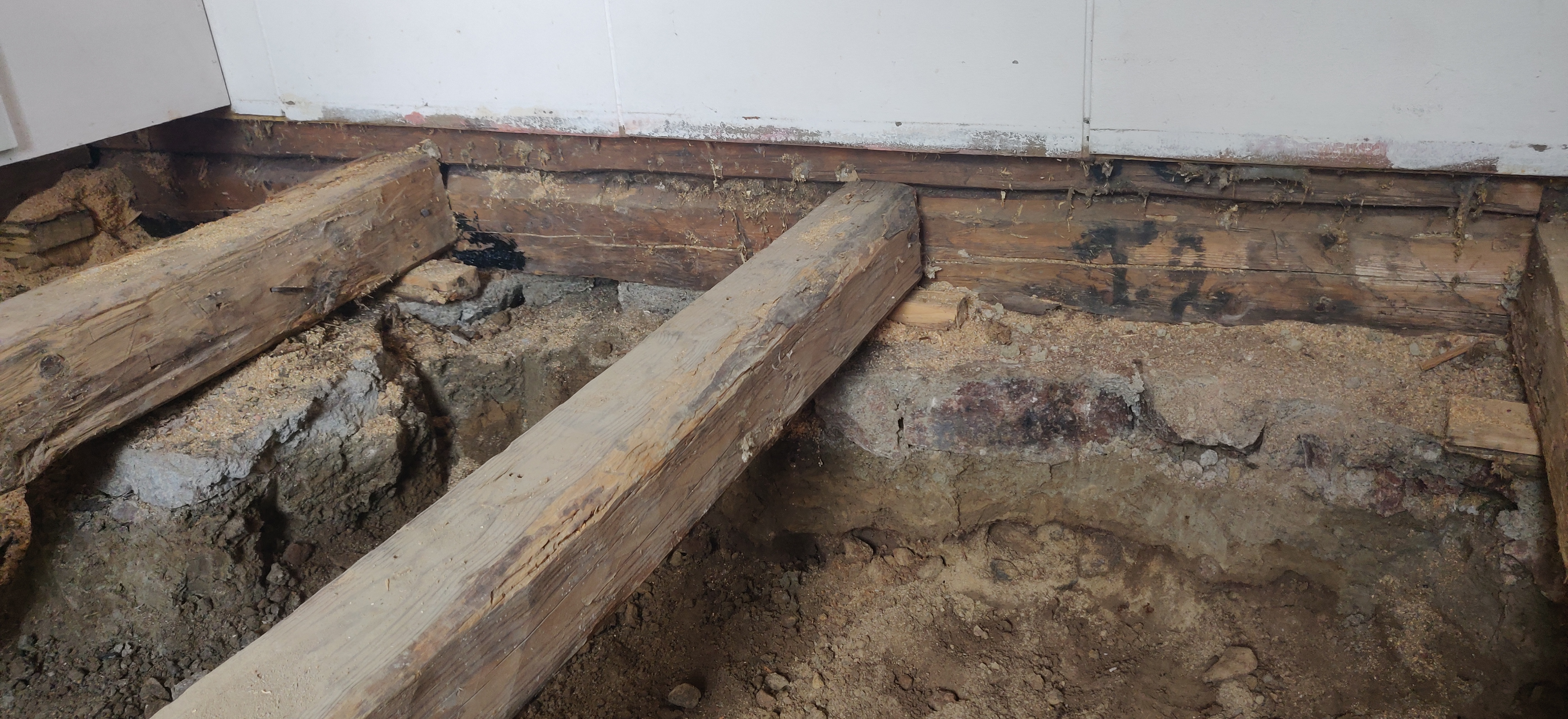

Re: Rakentaminen
Alotettiin satavuotishuolto vähän etuajassa josko olis talo sitten vähän edes ehommassa kunnossa juhlavuonna. Lattian rakenne saattaa kuvasta selvitä. Savi-moreenipinnan päälle oli ladottu kiviä, jotka luultavasti räjäytetty lattian alta löytyneestä lohkareesta tai kalliosta. Kivien päälle ja väliin betonia, roskavaluksi sanovat rakennusimmeiset. Betonipinta pietty, vasat tuettu palikoilla betoniin ja eristeeksi purua. Rakenne ehkä vähän epäilyttävä, varsinkin tuon betonin alle jääneen saven osalta. Luultavasti rakenne olis kestänytkin sen sata vuotta ja ylikin mutta joskus -50luvulla on tuotu taloon lämmitysputket huoneen nurkasta ja rikottu osa roskavalusta - syntynyt aukko täytetty laudan pätkillä ja purut päälle. Veikkaan, ett tuosta on alkanut lattia romahtamaan.
Savea nyt kaivettu pois ja tän hetkinen suunnitelma olis lapioida tilalle jotain kapillaariestettä, sopivan kokosta soraa, sepeliä, singeliä. Muuten lattia tehtäs entiseen malliin, eristekerros vähän paksumpi. Onko eriste purua vai jotain muuta - ei oo viel pohdittu.
Ps. Väliseinän hirretkin makaa tuon roskavalun päällä :shock:
Siinä viel pähkäilyä, pitääkö seinät tukee paremmin, saada savi pois alta vai jättääkö noin?

Tuossa ekassa talokuvassa näkyy "täydelliset" portaat, jotka edeltää ulko-ovea. Samantapainen on mun kerrostalo-kämpässä, siitä kulkeminen pyörän kanssa on jokseenkin hankalaa, ehkä vaikein ovi mitä olen joutunut käyttämään. Pyörä pitää ajaa ensin etupyörä lähelle ovea takapyörän ollessa portailla, sitten pahimmassa tapauksessa pitää kaivaa taskusta avain ja avata lukko samalla pitäen pyörää paikallaan, sitten voikin jättää avaimen roikkumaan lukkoon samalla kun työntää pyörän ovesta puoliksi sisään, jonka jälkeen takapyöräkin on tasanteella, ja voi ruveta kurkottamaan oven sisäpuolelta avainta irti lukosta. Jonka jälkeen voi tönäistä ovea auki ja samalla mahdollisimman nopeasti työntää pyörän sisään ennenkuin ovipumpun työntämä ovi osuu siihen. :)
