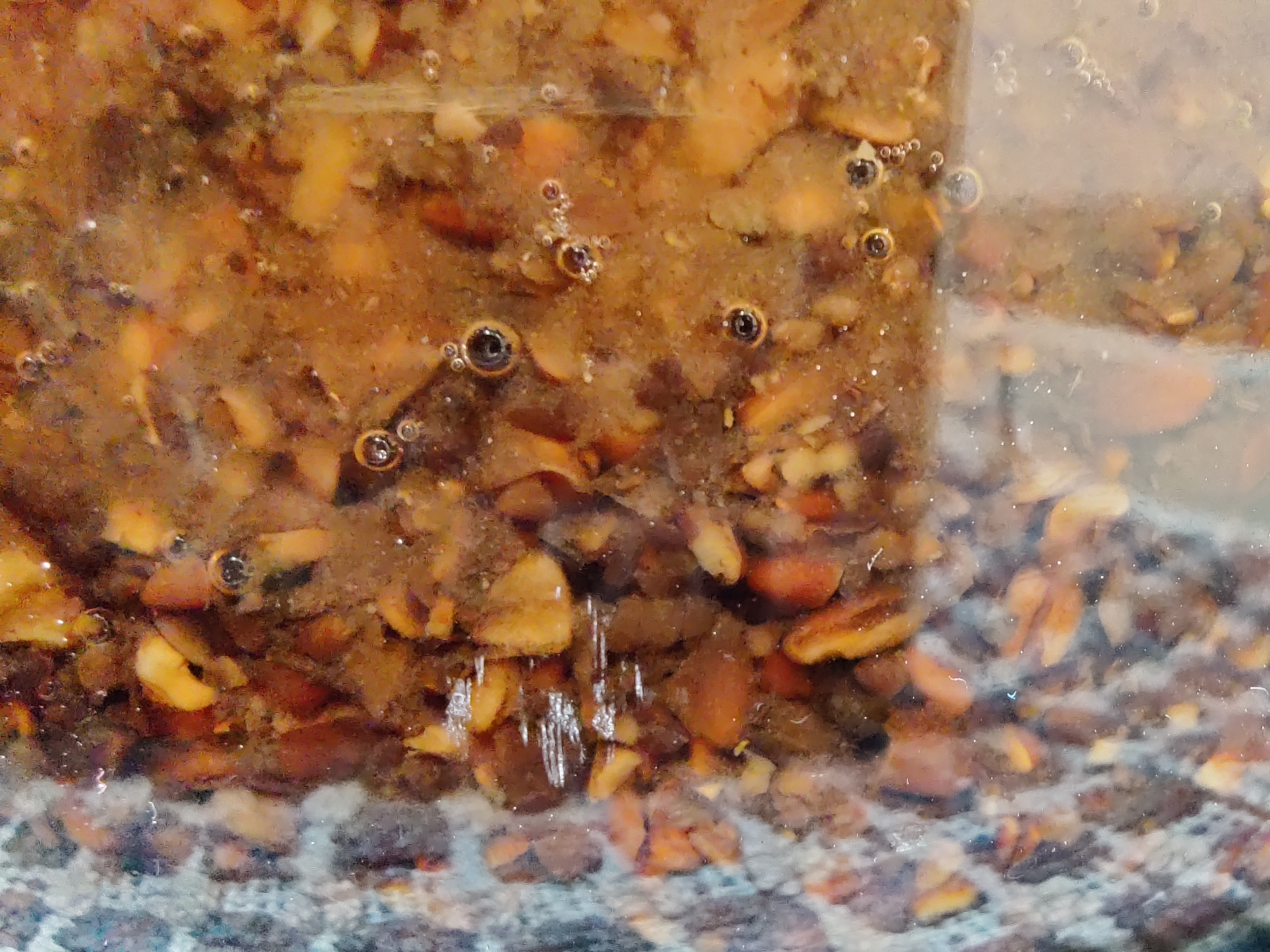

Re: Oispa kaljaa

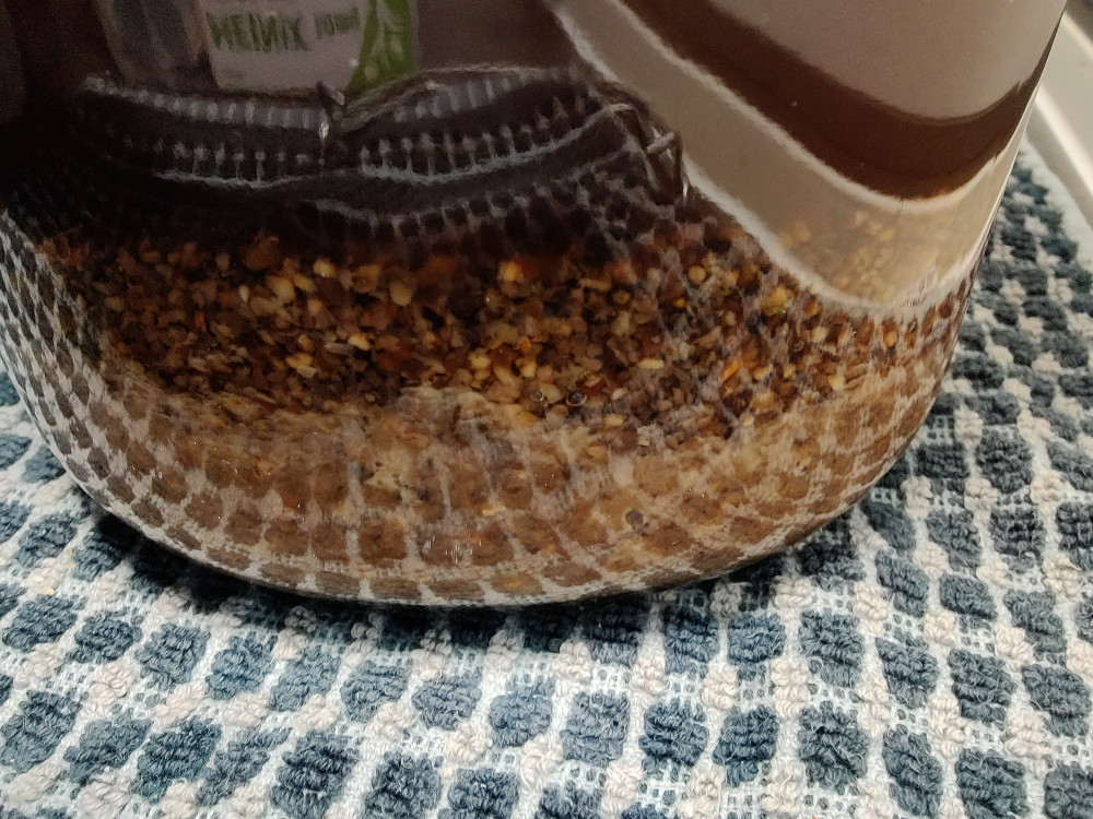

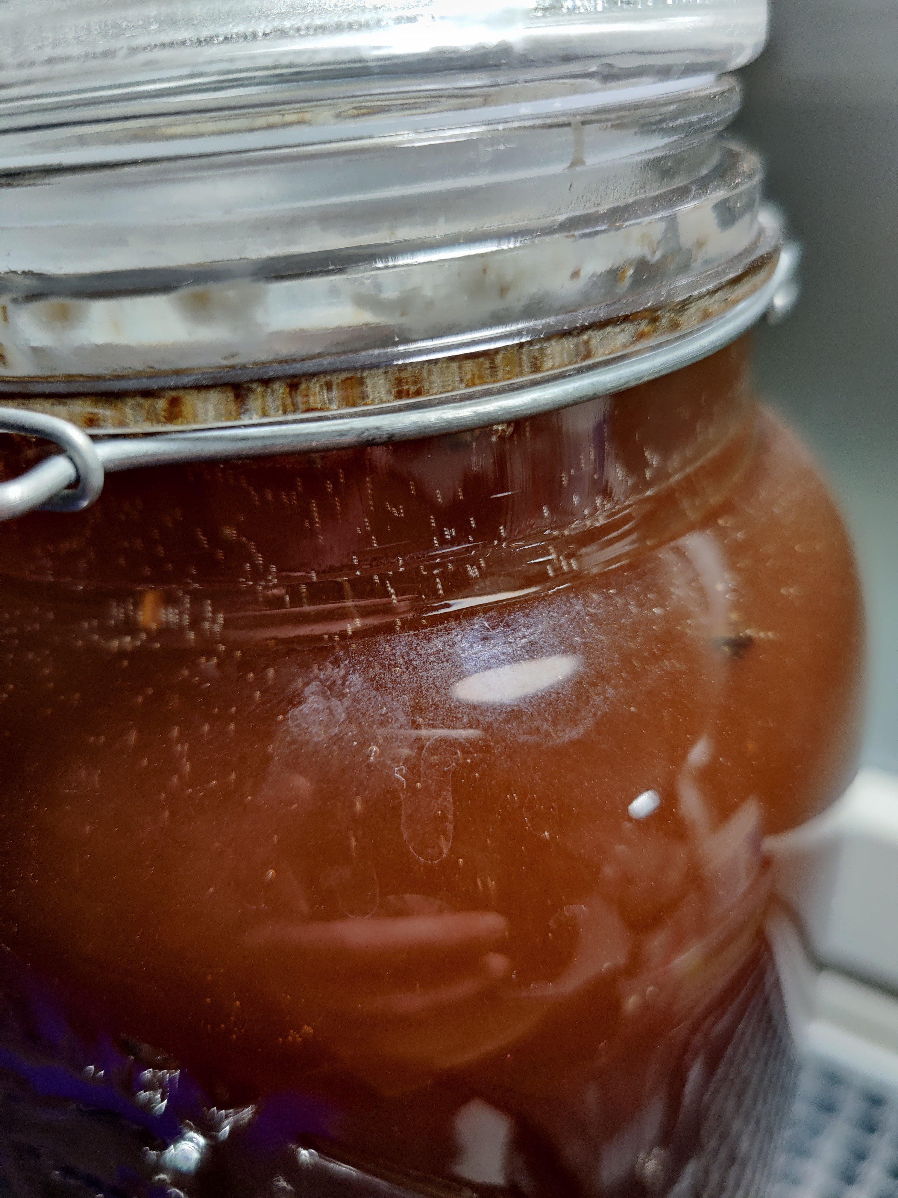

Lueskelin taas olutasiantuntijamme kirjoituksia ja kokeilin (koti)kaljamaltaan beta-amylaasimäskäystä vakiolämpötilassa. Kylläpä sokereita irtosi kovasti, verrattuna kaljamallaspussin ohjeeseen kaataa kiehuvaa vettä maltaiden päälle.
Käyminen on huomattavasti voimakkaampaa. Hyvä kun asiassa pysyy :D
Stillkuvaan ei vaan kuplien liike oikein tarttunut.

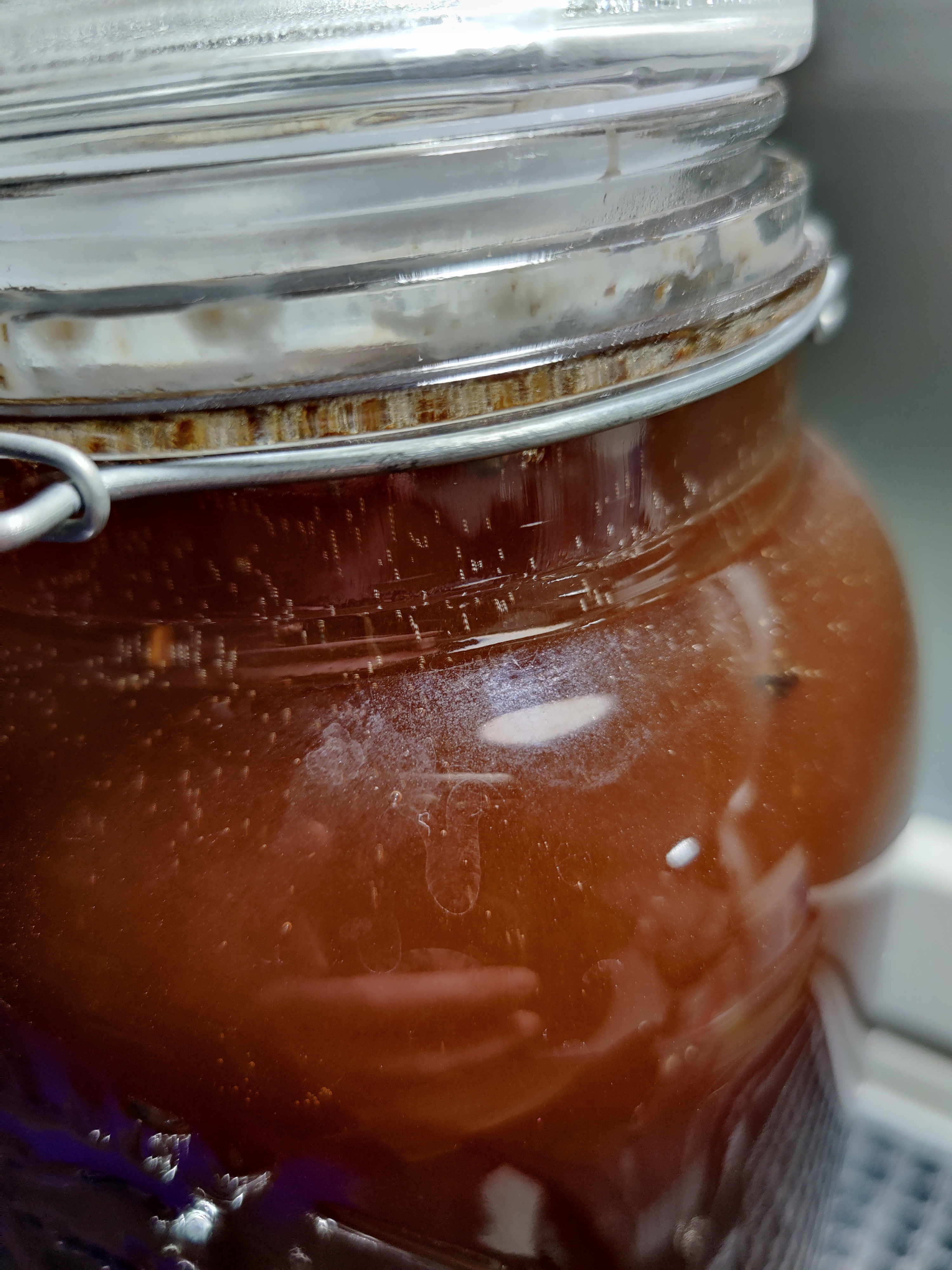

Re: Oispa kaljaa
Vilijami kirjoitti: 03 Helmi 2022, 21:32

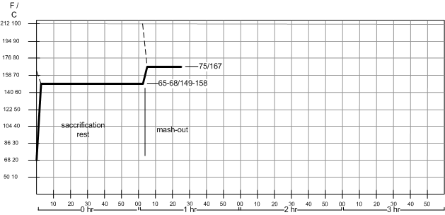

Laitan tähän selventävän kuvan tuosta alfa- ja beta-amylaasi-infuusiosta, niin on mukavampi lukea niiden, jotka eivät ole vihkiytyneet panopuuhien ydintekniikkaan. Kyse on tuosta noin tunnin jaksosta 65°C – 68°C lämpötilassa.
Se pitää kuitenkin huomata, että mallasleipää ei enää tuolla tavalla mäskätystä maltaasta oikein saa, kun jäljelle jää oikeastaan vain rippeet. :(

No ei saa ei. Eikä juomasta varmaan tule kotikaljaa.
Nuo maltaathan on ihan kirkkaita nyt, kun normaalisti mäski on ollut melkein mustaa. Rivakasti kuplii pohjaa myöden ja maltaat pyörii koko astiassa.

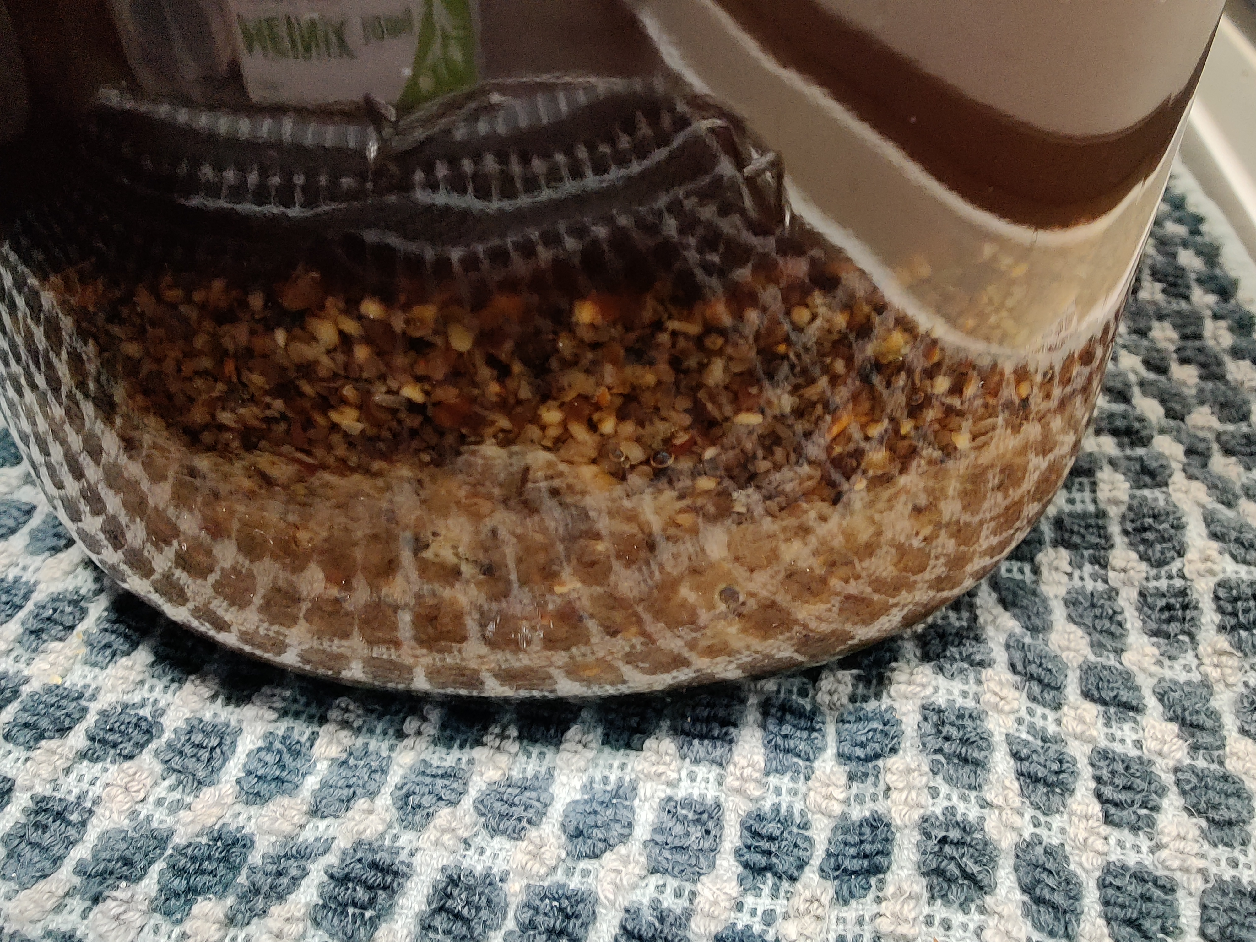

Re: Oispa kaljaa
ajarmala kirjoitti: 16 Tammi 2022, 18:00
Painovoima hoitaa ne astian/pullon pohjalle.
Jos on kiire, pitää säätää painovoimaa isommalle...
Tuossa on muuten suurempi viisaus. Pätee moniin muihinkin asioihin. Muistan tämän ja otan käyttöön. T-paitaankin sopisi hyvin :D
Hieno aines oli ensin maltaiden päällä ja nyt se on pohjalla.
Onko siihen joku syy, että mallasjuomia ei yleensä anneta käydä maltaiden kanssa, vaan aika äkkiä vierre erotetaan maltaasta?
