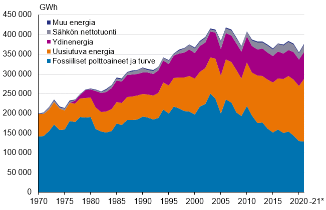

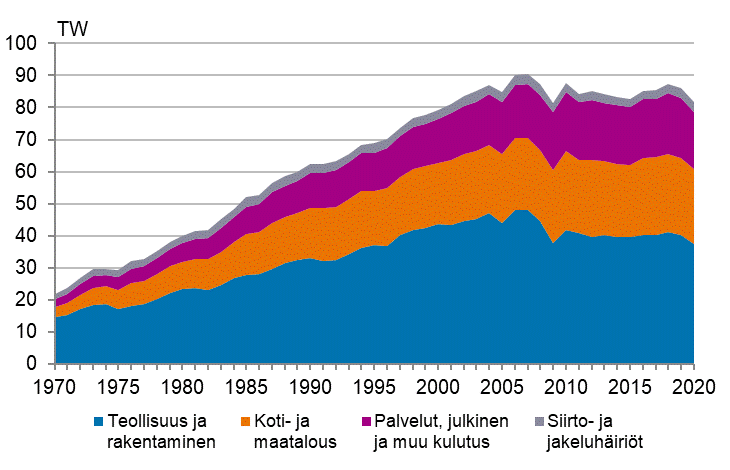

Tässä tilastokeskuksen käyriä kokonaisenergiankulutuksen kehittymisestä suomessa 70-luvulta lähtien.
Tuossa fossiiliset polttoaineet on laskettu mukaan koko energiasisällöllään, joten se ei kerro täysin sähkönkulutuksesta, vaan kokonaisenergiankulutuksesta. Fossiilisilla Suomessa tehdään kovin vähän sähköenergiaa, joten lasku on loivempaa, mutta viime vuosikymmenet ovat olleet loivaa laskua. :shock:
90-luvulta on toki hieman noustu, muttei mitenkään dramaattisessa määrin.
Käyrät ovat hieman vanhoja, joten tuosta puuttuu koronan opettama etätyön vaikutus, joka tulee pienentämään toimistotyön sähkönkulutusta, kun toimisotilaa ei tarvita enää niin paljon, kun osa työstä tehdään kotona. Sama seikka vähentää myös liikennettä ja sen energiankulutusta.
