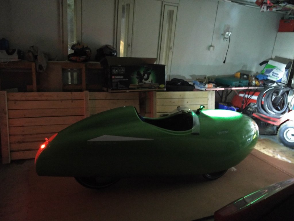

Itse ostin ihan Prismasta kaiutinkaapelia. Kymmenen metrin kela noin 12€. Nyt takavalo palaa etuvalon mukaan. Asentelin pyöräkellarissa systeemin talvipystäriin, enkä paitahihasillani viitsinyt ajaa kuin 100 metrin testilenkin. Pitäisi siellä olla se paikallaan palamissysteemikin molemmissa lampuissa. Tuli heitetyksi asennusohje pakkauksen mukana pois, piti vähän arpoa johtojen sijoittelua... :oops:
Edessä on nyt siis tuo B-kaupan ihme ja takana Busch+Müller -ledivalo.

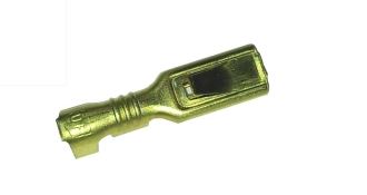

Sellainen ongelma tuli vastaan niitä valoja asennellessa, ettei ollut sopivia liittimiä. Itsellä oli vain vanhoja auton johtosarjojen liittimiä, kyllä niistäkin sai soveltamalla toimivan.
Uusissa valoissa näyttää olevan sellainen kapea liuska, johon tarvitsisi käsittääkseni 2,8 milliä leveän naarasliittimen. Mistähän niitä löytyy?

Re: Pyörän valoista
http://www.bebek.fi/kauppa/index2.php Esim. täältä . Hesassa on kai myymäläkin.
Re: Pyörän valoista
Hopea kirjoitti:
Tai Biltemasta: http://www.biltema.fi/fi/Autoilu---MP/A ... 000018389/
Ite vaan tinaisin johdon suoraan kiinni...
Re: Pyörän valoista
Bebek Helsingissä on Hakaniemen torin kupeessa Sörnäisten Rantatie 6.

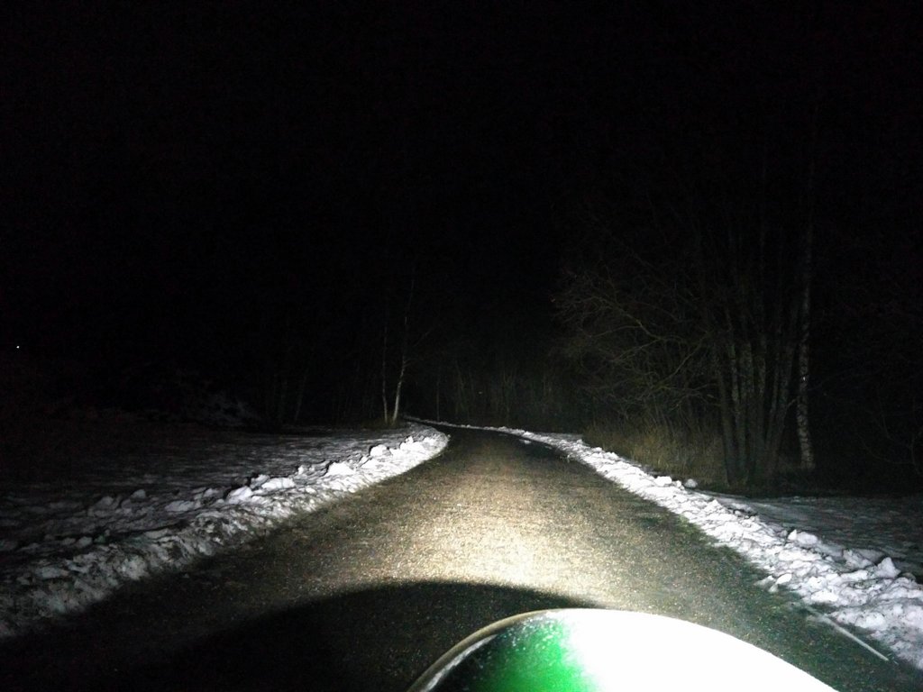

Näillä keleillä ei tunnu mikään valoteho riittävän. Mustaa ja märkää. Jalankulkijat vielä mustissa vaatteissa. Lisäksi kaivonkansien kohdalla olevat kuopat olisi kiva nähdä.
Muutaman euron imukuppikiinnike ja siihen lisävalo kiinni. Valaisee myös osan konepeltiä joten pitäisi näkyä sivustakin paremmin.

No nyt näkyy!!

Biltemastahan niitä liittimiä saa. Nyt on liitokset kunnossa ja talvipyörää kokeiltu jo kahtena päivänä. Valot kunnossa, ajaja ei ihan vielä.
Nojapyörällä suuren osan vuotta ajavana sitä ei muista kaikkea... Kengissä on jatkuvasti hiekoitussepeliä, tuuli puhaltaa takin kauluksesta sisään, ranteisiin sattuu... :( Ehkä tähän tottuu ennen kuin saa taas nojapyörän alle. Tai ehkä sitten ei.
Mutta valot siis valaisevat hienosti. Edessä on se Bilteman napadynamolamppu ja takana Busch+Müller, molemmissa valon tuottaa led. Johto etuvalosta taakse on Prismasta löytynyttä kaiutinkaapelia 2*.75. Sitä seisontavalo-ominaisuutta ei ole näkynyt kummassakaan, vaikka kuvittelin niissä olevan ainakin jonkinlainen kondensaattori jossain. Ehkä ei sitten...
