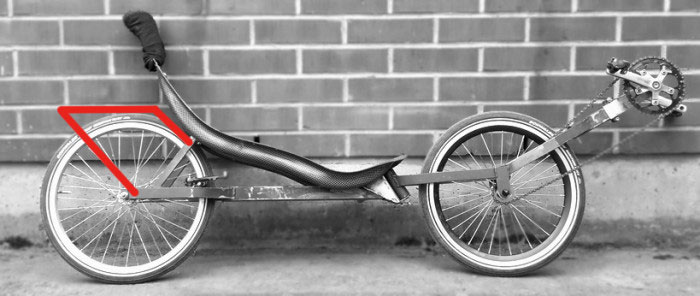

Irtotarakalle pitäis tehdä kiinnitys. Tälle kesälle tuli yllättävä retkitarve ja tällä aattelin lähtee.
Tämmöistä kaavailin. Mitäs siitä sanotte.
Irroitettava siksi että, mikäli tällä ajelen Nokialla niin saa senkin painon pois kuleksimasta.
