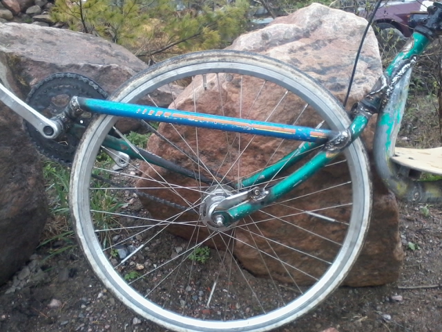

Kilometrin ajoin ja huomasin ett hivottelee kuitenkin välillä ketjuputkea. Kuskin paino vaikuttaa, muuten toimi ihan hyvin. Ketjuputki on toisesta päästään vain akselimutterin alla, tuon kun hitsaan ni jäykistää varmaan ja saan haarukan semmoseen aaentoon ett rengas mahtuu.
Jarrukammelle hitsasin haarukkaan korvakkeen.
Tuo viittaa siihen, että etuhaarukan vasen putki joustaa liikaa. Joustoa saa vähenemään siirtämällä "yläputken takapäätä alemmas. Voisi koittaa laittaa niin alas, että jarrutapit ja vannejarrut olisivat käytettävissä.

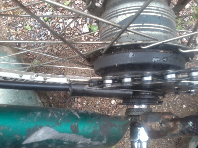

2014-05-11 12.54.50.jpg (340.55 KiB) Katsottu 2469 kertaa
Edelliseltä lenkiltä tullessa hävis vaihteet, kevyin jäi. Tuo napa sai jotain vikaa jarrukammen iskusta, eikä meinaa muovinen lukitusrinkula pysyä paikoillaan. Aikasemmin tuo oli metallia. Kuvassa vaijerin ohjuri roikkuu alaspäin. Jotain tartteis keksiä, ehkä ettii jostain uudet osat tuohon.

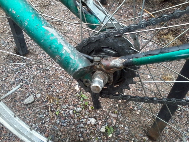

Otin toisesta navasta metallisen vaihtajapalikan, muovia siinäkin on lukitusrinkula. Klappia houkan sivusuunnassa ja ottaa ketjuun mutt sitasen sitä haarukkaan kiinni josko pelittäs.
2014-05-11 13.25.44.jpg (228.28 KiB) Katsottu 2454 kertaa

Nyt huomasin ett tuo uus etukolmio antaa periksi kun polkaisen oikealla, ketjuputki liikkuu rengasta kohden :? Jostain kohden pitäs vahvistaa, tuosta renkaan vierestä vasaroin sitä lyttyyn aikasemmin - ehkä siihen pitäs nyt hitsata vahvistusta. Ja/tai ketjuputken ja etuhaarukan kiinnityskohtaan :roll: :?
Vasemmalla polkastessa en havainnut liikettä.
Viestit: 17896
Re: kääntyväkeskiöistä yrittämään
Käväsin kaupassa ja samalla kattelin ajaessa tarkemmin, mikä notkuu ja millon. Itseasiassa ketjuputki liikkuu rengasta kohti molemmilla polkasuilla - vasemmalla vähemmän ja oikeella ottaa jopa renkaaseen kiinni jos kovempaa polkasee. Täytyy kattoo vielä nuo hitsaukset, onko jostain jo irti, eihän nuo mitenkään hyvin oo hitsattu kumminkaan.
Viestit: 14210
Ketju vetää diagonaalisesti haarukkasysteemiä salmiakille ja vasen haarukan haara antaa hiukan periksi. Ketju kun ei ole oikean haaran kohdalla, vaan keskemmällä. Yläputken takapään siirtäminen alemmas vähentää taipumaa, muttei kokonaan poista. Jos ei sekään auta, täytyy hyväksyä pieni haaraputki yläputken ja dropparin väliin. Hmm, tuli dejavu olo. :shock:
PS. Laita ketjun aivan alkuun kuva nykytilanteesta otsikolla "Nykytilanne". Ainakin minä tulen tänne joka kerta sitä kautta. Nyt siellä on kuva melko alkuvaiheesta. :(
Viestit: 17896
Joo, Jorilla tietysti oikea diagnoosi. Paikallaan kun kädellä painoin kammesta, kiertyy systeemi vasemmalle. Tuota lyhyempää yläputkea.
2014-05-12 10.42.43.jpg (289.42 KiB) Katsottu 2334 kertaa
kuinka alas putken pää kannattaa viedä? Tais tulla susi tästä kokeilusta.
