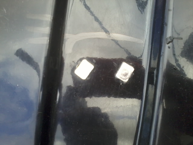

Aurinkonpaisteessa sattui silmään, tässä Puolan penkissä hiushalkeemia. Tussilla merkkasin (näkyy harmaana) pultin kantojen yläpuolelle. Takakuvassa näkyy kiinnike. Halkeema on takakiinnikkeen ylälaidassa. Penkki taipuu yläosastaan. Pitäskö takatuen kiinityskohtaa nostaa ylemmäs/taaemmas, penkissä? Vai suurentaa? Joku penkkihän näistä jo hajos (Eemelinkö).

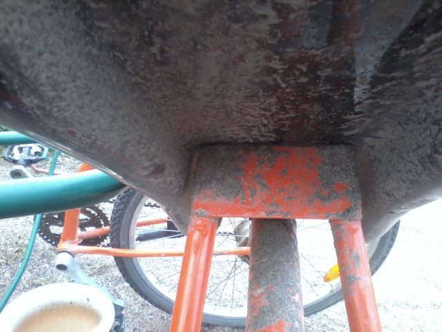

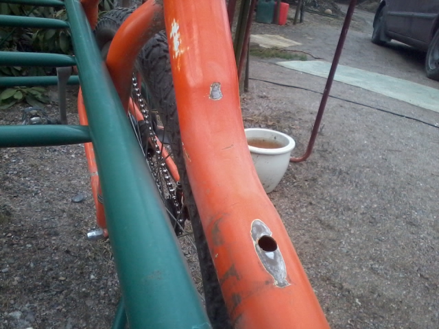

Otin penkin pois jos vähän korjais ja huoltas tätä. Penkki on hangannu runkoa, vaikka tuossa reijän kohdalla oli sisuskumia mutt oli kuluttanu talvenaikana puhki. Jos eteen hitsais lattaa kiinnikkeeks ja pultteis penkin siihen ni tuo hinkaaminen varmaan vähenis. Näkyy reisi hinkannen pintamaalia myös tuosta rungosta.
Penkin takatuet rälläköin irti, ehkä vois tehdä siihen vähän säätöä - penkin siirtoa ja kallistusta varten. Täytyy miettii miten tuon tekis. Jos sais penkin samalla suoraan.

Laitoin uuden penkin - Puolanpenkki tämäkin mutt tässä on tuo keulahyppyri. Takatukia varten kun porasin reiät, kahden kuitukeroksen välissä oli tyhjää :? kuinkahan tuo kestänee - ehkä jos ei pääse liikkumaan. Eteen tein kulmaraudasta kiinteen palikan johon etupään pulttasin kiinni. Tukevalta tuntu, ehkä vähän isompi penkki ku edellinen. Takatuelle en viittiny säätöjä askarrella.

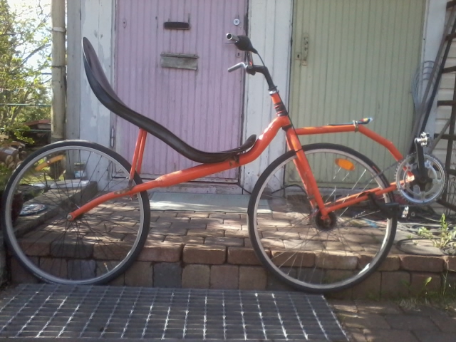

Siinäpä Helsinkinojakki Sportimmilla renkailla - näyttää kevyemmältä :mrgreen: Lyhyt koeajo ja 152mm kammetkin tuntuu ku ois kotia tullu :wink: Pienin välityskin keveni noilla rattailla 52/23, joten Saimaan kierroksella saatan päästä mäet ylös.
