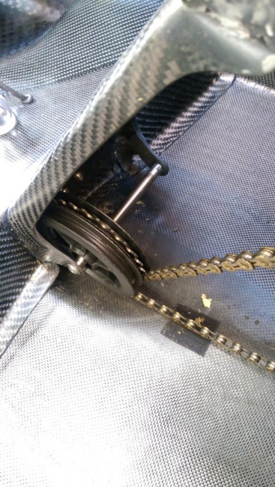

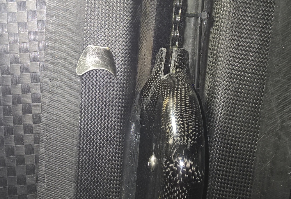

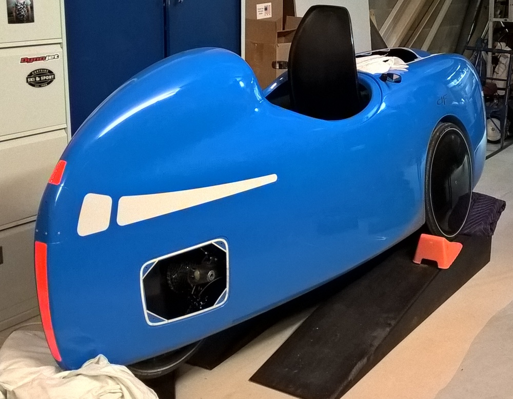

Voimalla polkiessa alkoi kuulumaan pientä rahinaa ja oli aika kurkistaa sisälle. Toinen penkin ruuvi oli löysällä ja keskiökelkka oli luistanut n. 1 cm eteenpäin (ruuvit sangen löysällä), joten siirto takaisin paikoilleen ja hieman kireämmälle. Toisesta penkin ruuvista olin unohtanut loctiten ja laitoin samalla penkin ruuvinkantojen alle silikonia lokasuojan puolelle, jotta kuraveden valuminen sisälle loppuisi. Tiputtelin myös 10 tippaa öljyä iskareihin ja porasin kantapääkuoppiin vesireiät.

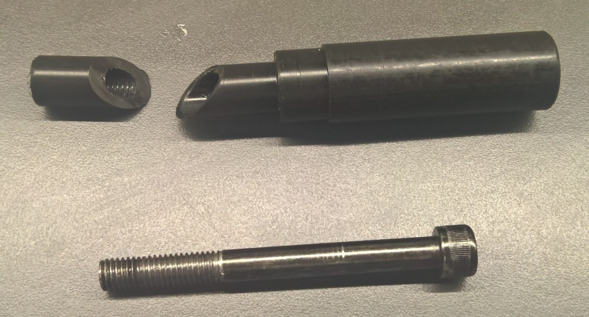

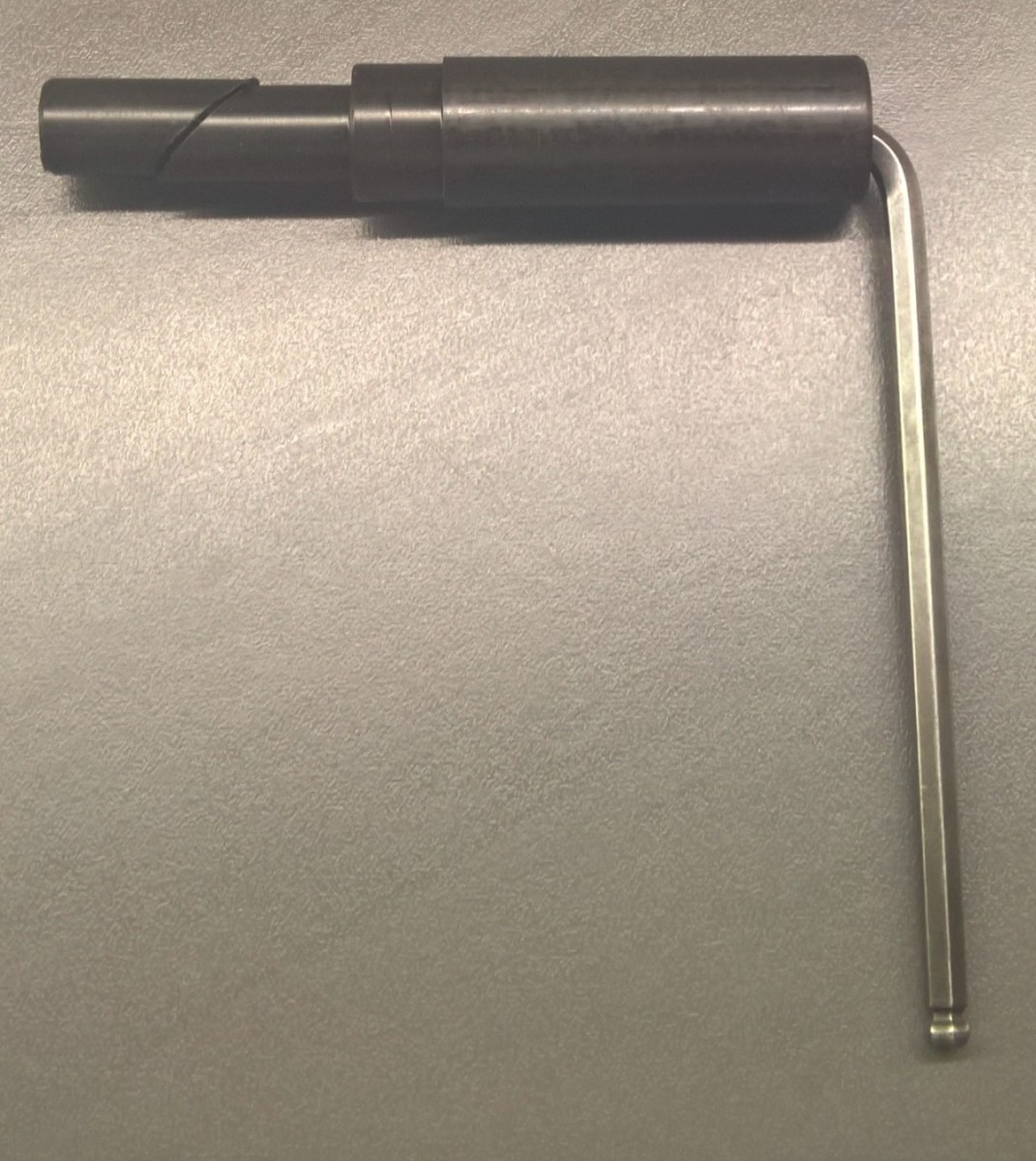

Jouduin kuukausi sitten ajamaan poikkeuksellisesti pätkän pyörätietä ja Duranot kestivät tasan 5 km ennen ensimmäistä reikää... Alla on nyt talveksi Marathon plussat. Taka-akseli tuntui aika ilkeältä vetää ulos putki/lukkopihdeillä, joten ennen seuraavaa kertaa väsään siihen hommaan oman ulosvetäjän.
Otin myös pohjan alle teipatut peltipalat pois - nyt osaan jo vähän katsoa mistä sopii ajaa ja en hankkinut kevyttä DF:ää, jotta voisin teipata siihen peltiä painoksi. Koskekoot pohjasta ja fiksaan naarmut sitten vaikka muutaman vuoden välein, jos alkavat häiritsemään.

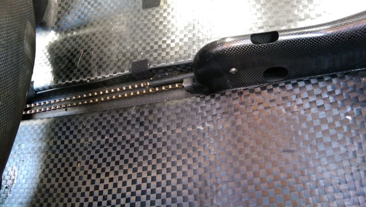

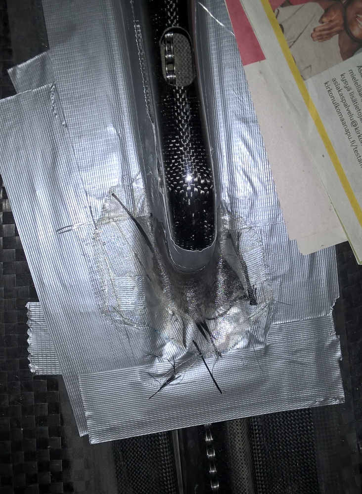

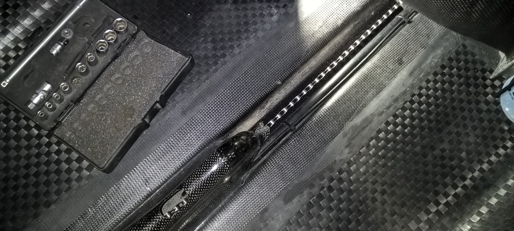

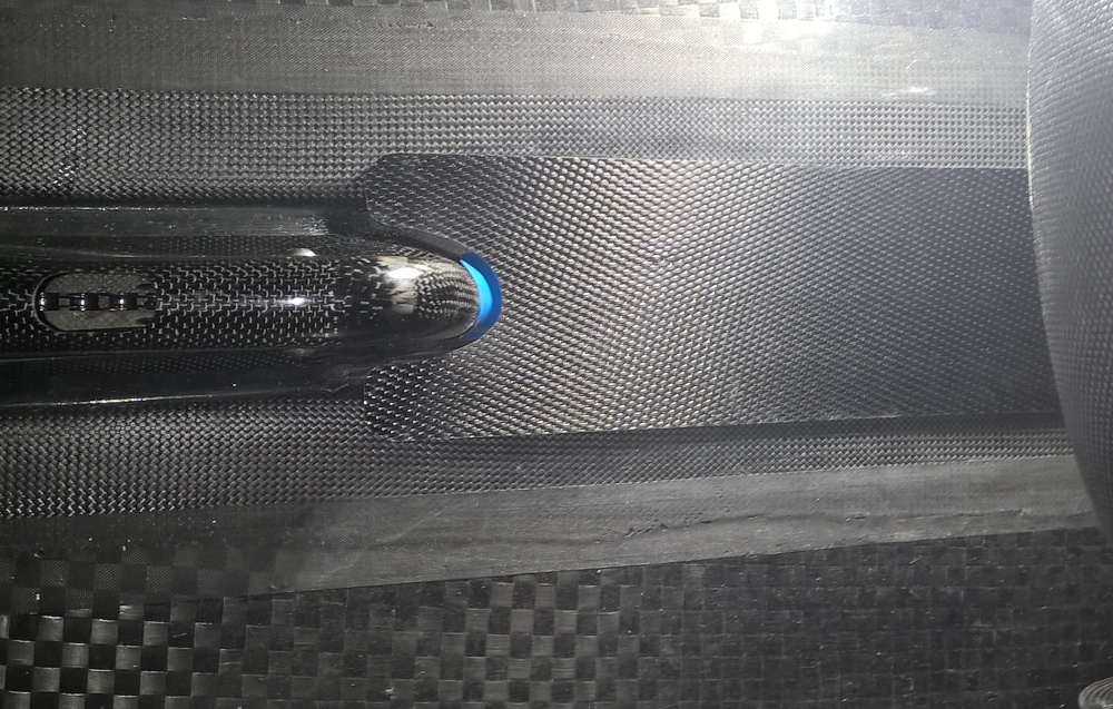

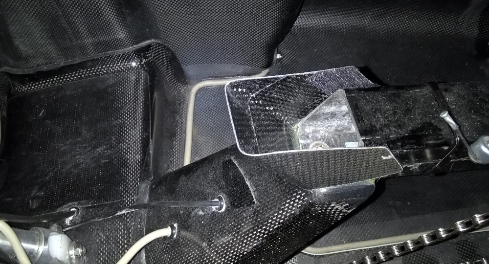

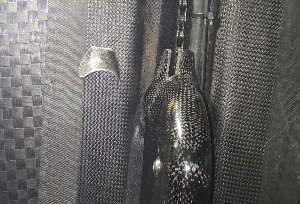

Kun kerran oli luukut auki, niin sain myös vihdoin putsattua ketjusta inhottavat tehtaan rasvat pois. Samalla oli hyvä tilaisuus ottaa voimalinjan lyhyt ketjuputki pois, se kun oli kiusannut minua alusta asti. Laitoin tunnelin pohjalle hieman tarranauhaa pehmusteeksi, mutta taitaa olla turha. Pieni testikierros ja koko voimalinja hiljeni huomattavasti!! Nyt oli vaarana lattialla olevien tavaroiden imeytyminen ketjun mukana, joten eikun hommiin askartelemaan suojalevyä. Kun ketju oli pudonnut taaimmaiselta rissalta, olin polkaissut sen ketjuputken ja hiilikuidun läpi, joten sen voisi korjata samalla vaivalla. Tuota rikki mennyttä nokkaa ei tarvita kuin ketjuputken kiinnittämiseen, joten olisin toisaalta voinut leikata nokan myös kokonaan pois.

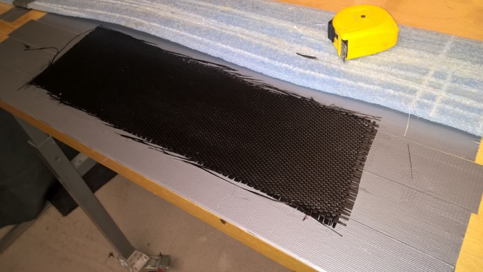

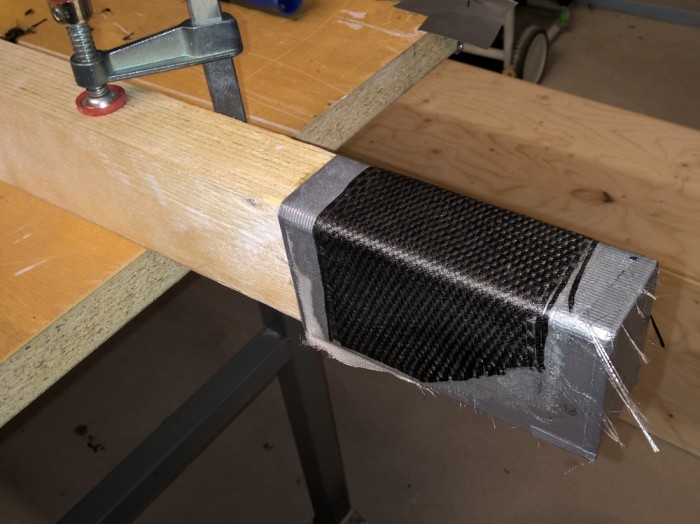

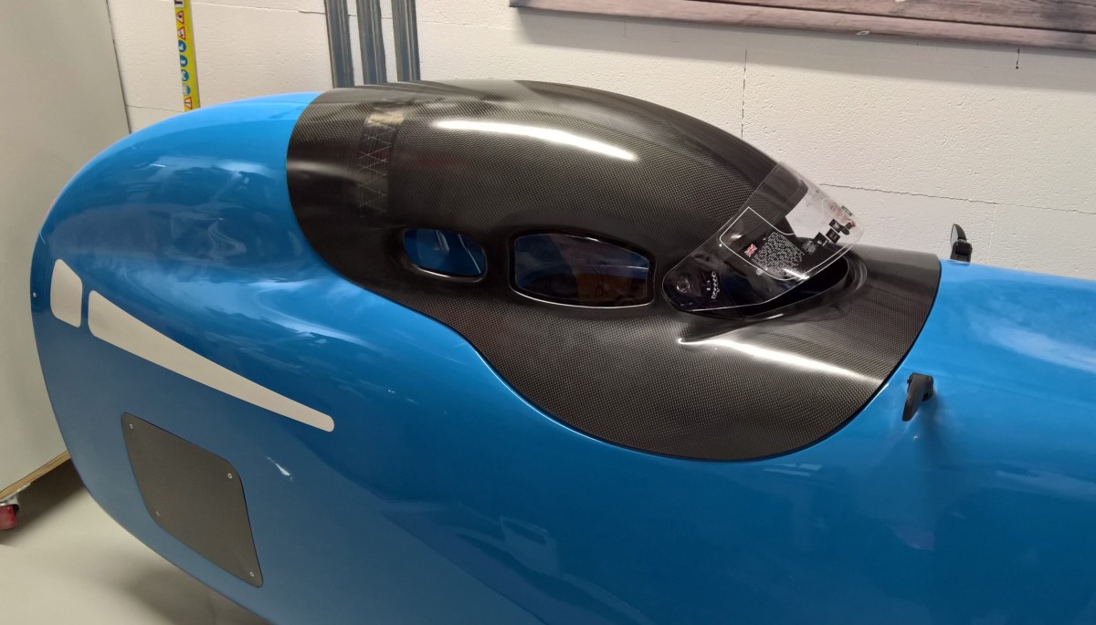

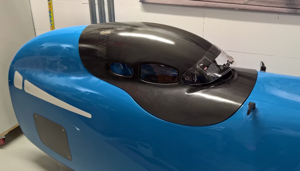

Vinkkinä laiskoille laminoijille - tekeleet irtoavat ilmastointiteipistä mainiosti, joten ei tarvitse stressata vahailusta tai irrotusaineista. Päätin samalla myös hifistellä uuden ilmaohjaimen hiilikuidusta. Pahvinen purkkapaketti toimi ihan hyvin 2 kk, mutta kun kerran... Tässä vähän kuvia:

Osista tuli ihan hyvät. Alkuperäinen ketjuputki painoi 23 g ja uusi suojus tarranauhojen kanssa on 30 g, eli vain 7 g lisää! Nokan korjauspala oli muotoilun jälkeen 2 g ja tuulenohjain 7 g. Tuulenojain on sivuilta kiinni tarranauhalla ja sitä voi nyt kätevästi käännellä.

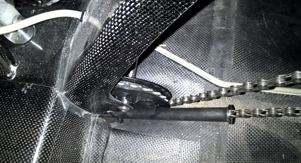

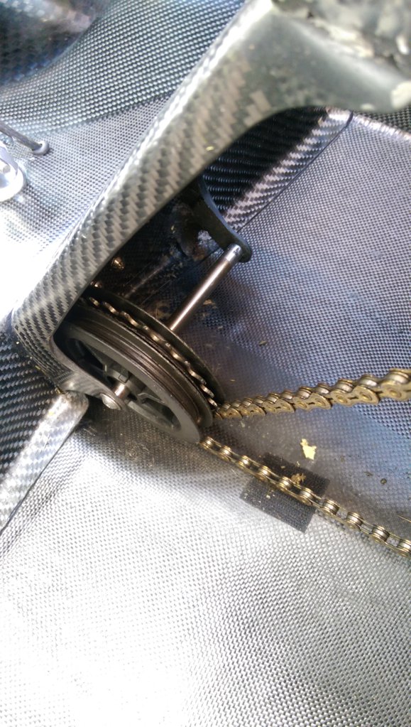

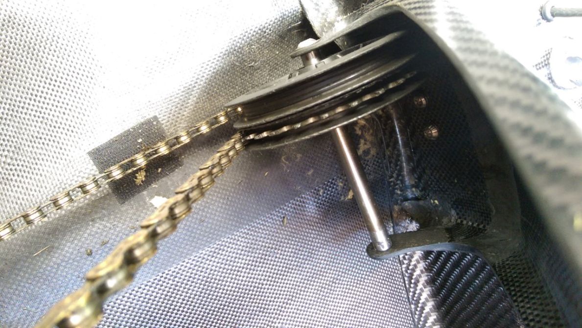

Seuraavaksi pitäisi parannella tuota paluupuolen ketjuvientiä. Iso-iso yhdistelmällä ketju on aika kireällä ja paluuputki tekee kireän mutkan edessä ohjausrissan vieressä. Kampia on tyhjänä yllättävän raskasta pyöritellä ja tuohon putkeeni hukkuu varmasti useampi watti. Jos siinä olisi rissa myös paluupuolelle, niin katselin, että linjaus on hyvä ja ketjuputkea ei tarvittaisi välttämättä ollenkaan. Lucilla oli kuvia Danielin omasta vehkeestä, jossa homma oli toteutettu juuri niin. Mutta ensin kohti uusia kilometrejä, kun kelikin on kohdallaan!

Eikö tuota hiilikuitua saisi vaikka valkoisena, niin se näkyisi valokuvissa paremmin?

Kiitti, tuon viimeisen kuvan perusteella voisi myös arvoida tuon keskiosan leveys rissaan nähden. Hieman arveluttaa, kääntyykö ketjulinja itsellä liikaa sivuun. Otan illalla vähän lisää kuvia tuosta kohdasta.

Hienoa tuotekehittelyä rosteri. Ei muuta kuin ketjuputket pihalle,jos ei tule mitään ongelmia.
Ketjuputkilla ei kai ole merkitystä, että ketjut pysyisi paremmin ketjurissalla ?
Paluupuolelle eteen ketjurissa, ei taida mahtua? Pitäiskö paluupuolen rissa oltava tuolla pohjalla olevalla kumirenkaalla , joka menee poikki muutaman sadan kilometrin päästä poikki ja sitten alkaa meteli ja ketjut kuluu. Ei käy hammastettu ?

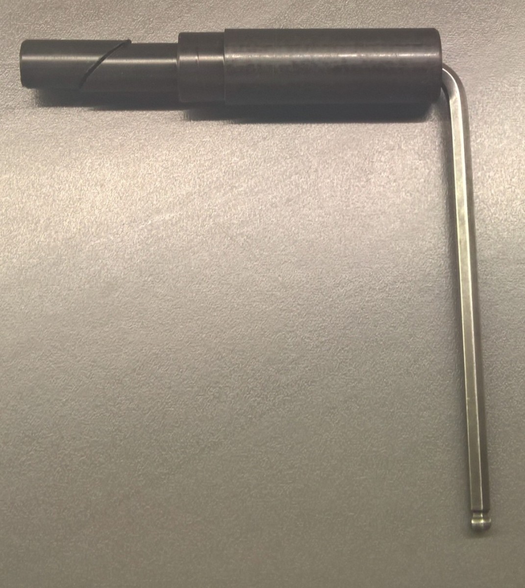

Takarenkaan kotelo on sen verran tiukka, että oma kärsivällisyys ei riitä vaihtamaan ulkokumia rengasta irroittamatta, varsinkin kun hiekkaa varisee sisäpuolta koskettaessa renkaan sisälle. Myös taka-akseli on aika ikävä vetää ulos ja viimeksi joudin tarraamaan siihen lopulta lukkopihdeillä, mikä harmittaa vieläkin. Päätin silloin tehdä sille ulosvetäjän, joten renkaanvaihto alkaa tällä kertaa sorvin ääressä. Eka proto tuntuu toimivan hyvin ja huomenna jatkuu sitten itse renkaiden merkeissä.
