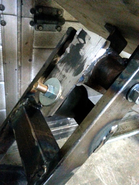

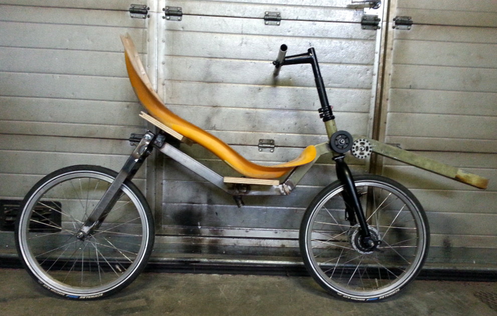

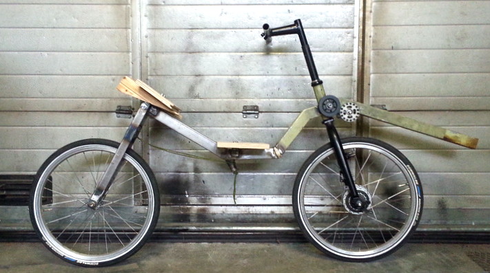

Kuudee sport saa uuden elämän 406 kiekoilla. Lyhennän vähän etupuomia.
Takahaarukka tulee kumielementillä joustavaksi.

Joustoelementti.
Uysi sivukuva - penkin mallailuu.

Taipuukohan tuo 2mm pellinlärppä kun satakiloinen ukko polkee 40km/h kanttikiven reunaan? :D
Viestit: 4167
Re: Kuudee sport
Taitaa vannekin antaa siinä kohtaan periksi ja rengas puhjeta joten mitäs pikku lärpäkkestä
Vanne ja kumi on helppo vaihtaa, mutta kun runko on maalattu helmiäisflakeblingblingmaalilla ja päällä 8kerrosta lakkaa niin alkaa alaleuka väpättämään ku joutuu runkoa korjaamaan :(
Jos nyt oikein tajuan ton rakenteen, et kgummi on päin pelkkää pelliläpyskää, nii kyl minä ainakin suosittelisin pientä jäykistysoperaatiota.
Pikku latanpätkät syrjälleen ton latan reunoille (muodostaen U-profiilin) jäykistää jo kummasti verrattuna pelkkään lattaan.
Re: Kuudee sport
Se oli 3.5 millistä. Ja ei kestänyt kun 93 kiloo laski mäkee.
Tai siis kesti. Mutta taipui. Henki ei lähtenyt vaikka ajeltiinkin miehissä invaluiskalla :)
40 millinen runkoputki vois olla alle 77 kiloisille. Jonniin verran näkyi sekin joustavan.
Mutta hauska rakkine tästä tulee. Härskin ohje kuulisti hyvältä. Jotain lisätukea siis sivulle.
Pitää paukuttaa suoraan ja vahvistaa ensin tuo suora palikka ja jokin sivutuki vois olla hyvä. Tuleva kuski on toki paaaaljon kepoisampi. Mutta hyvä oli testipilotilla kokeilla.
