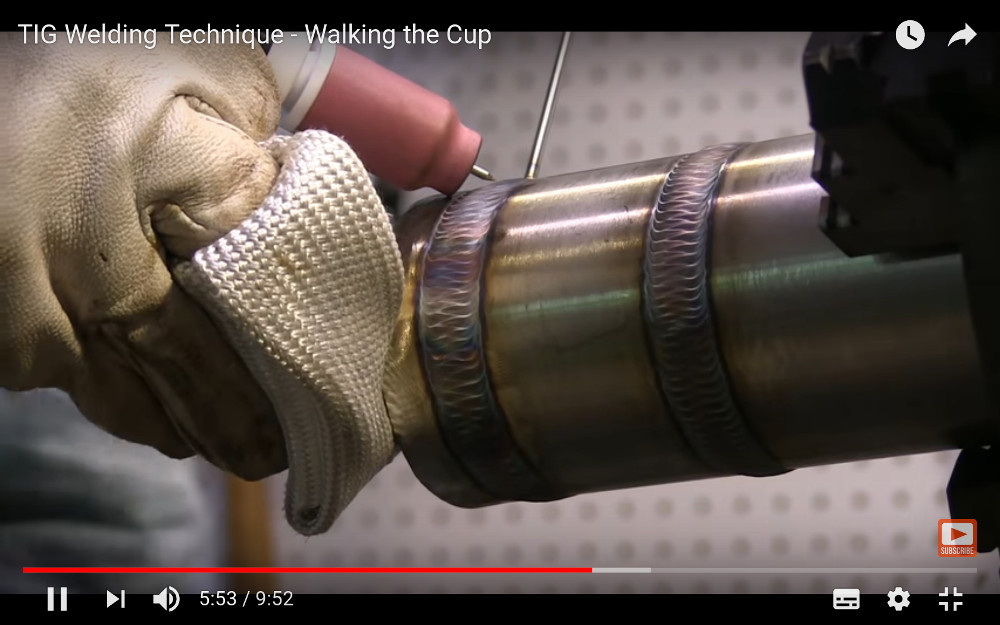

eemeli kirjoitti:
Välillä aina päässyt koulussa kaasulla ja tigillä hitsaamaan. Hitsaaminen luonnistuu jotenkuten jo molemmilla. Tänään kyselin, että kelpaako kaasuhitsaus sauma näytön suorittamiseen. Kuulemma kelpaa.
Huomenna sitten pitäisi näyttää onnistuuko tig-hitsaus. Olen kuulemma väärin hitsannut kun nojaan kupilla kappaleeseen. Nyt pitäisi hitsata vain vapaalla kädellä, mikä itseltä ei kunnolla suju. Ei kyllä suju meidän ryhmässä kellään muultakaan. Nojaamalla olen saanut omasta mielestä hyvää vedenpitävää saumaa. Mitä mieltä olette tuosta? Video malliksi.
Kupilla nojaamisessa pitää olla tarpeeksi iso kuppi, tai kaasusuutinhan se oikeasti on nimeltään. Jos suutin on pienihalkaisijainen ja elektrodi vähänkin liian kaukana, on kärki helposti liian vaakasuorassa ja tunkeuma jää matalaksi. Isohalkaisijaisella suuttimella asento on helpommin oikea.
Kyllä se joka tapauksessa johonkin pitää tukea, ei siitä vapaalla kädellä hyvää muuten tule. Onkos teillä tuollaiset sormisuojukset, niin sietää nojata sormella työkappaleeseen.

Ai sitä voisi noinkin hitsata... tää on tätä kun on vaan itsekseen opetellut hitsaamaan ilman ammattihitsarin opastusta, ja netistä ei ole tullut paljoa videoita katseltua... Näytti tuossa youtube-pätkässä ihan näppärältä tavalta tuo kupin kierittäminen kappaleen pintaa vasten. Itse tullut hitsailtua vain vapaalla kädellä, mikä oli etenkin alkuun haastavaa...

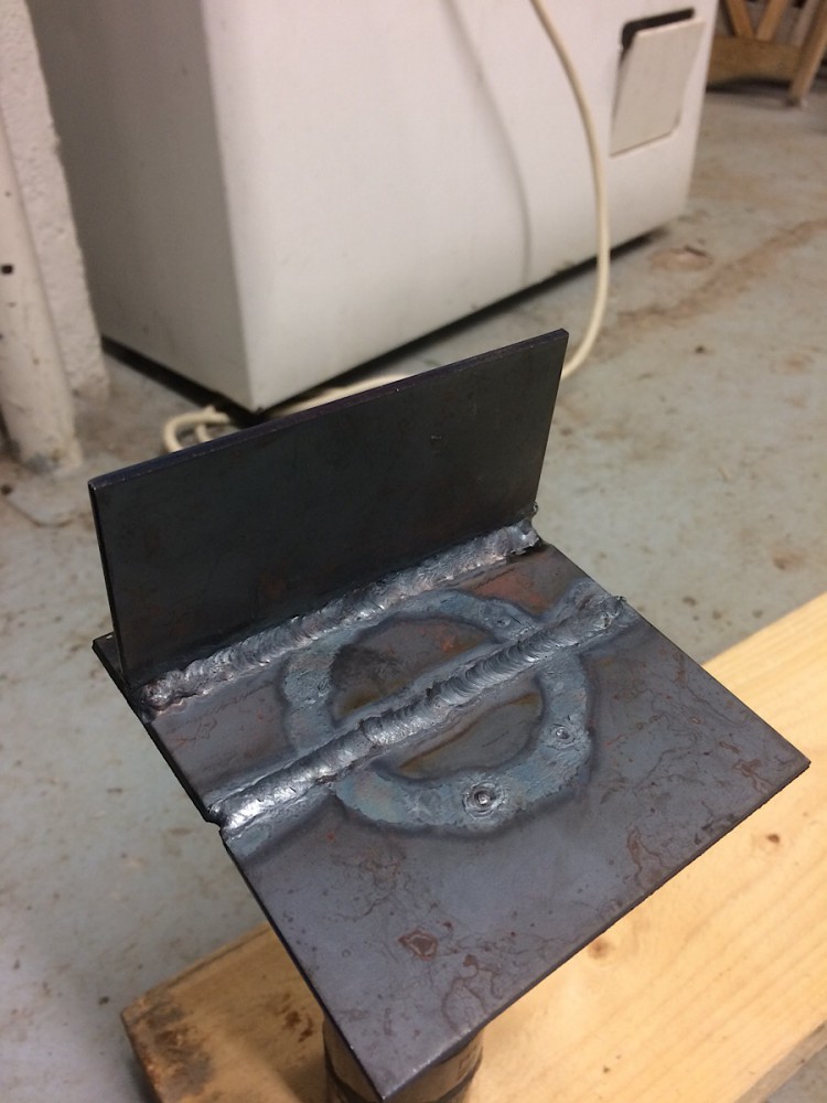

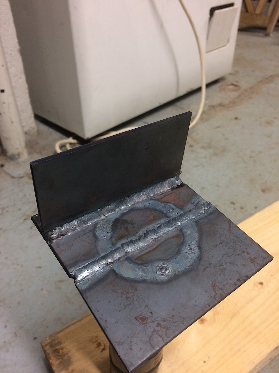

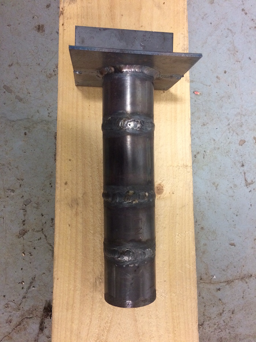

Vaikeata oli taas. Hidasta ja kauheata soheltamista. Käsi tärisee, eikä pää ymmärrä mitä pitäisi tehdä. Ehkä kuvista saa jotain selvää. Ehkä jonain päivänä...
-Janne-
Re: Hitsaus
Hyviä hitsejähän nuo ovat. Suorassa pienassa näkyy hieman epävarma polttimen liikutus. Pientä reunahaavaa keskellä hitsiä, joka johtuu tuosta samasta syystä. Polttimen etäisyys l. valokaaren pituus vaihtelee ja pysähdykset reunoilla hieman lyhyet ja kallistus riittämätöntä.
Olet ilmeisesti kuvassa takana olevan osan hitsannut "kuppia kävelyttämällä". Keraamikuppi on jättänyt sahanaarmun, joka paljastaa kävelytyksen.
Huomaa kyllä eron, kun valokaaren pituus säilyy pienenä ja kallistukset ovat suurempia ja varmempia. Heti tulee parempaa jälkeä –sorastaan täydellistä. :D

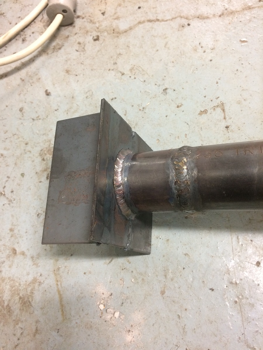

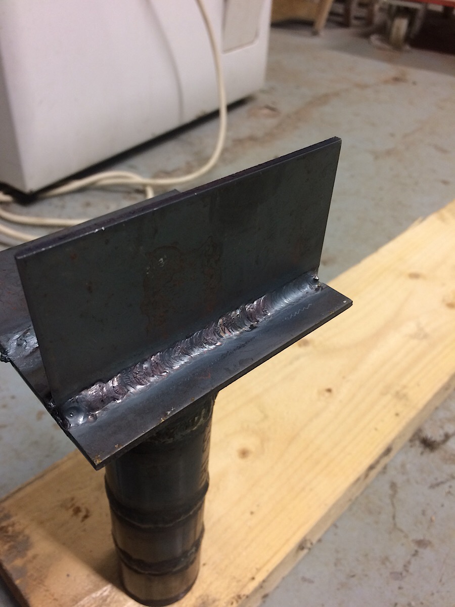

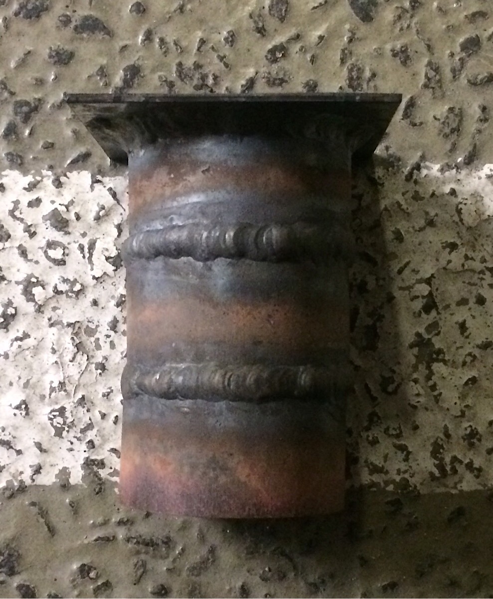

Kaasuhitsaus ”harjoitus”. Eilen tuli jonkinlainen ahaa elämys. Ei vieläkään nättiä saumaa, mutta selvästi menty eteenpäin...
-Janne-
Re: Hitsaus
Tosiaan näihin sulan kuljetuksen ongelmiin fiksummat on keksineet monenlaisia ratkaisuja, kuten tässä YouTube-videossa...

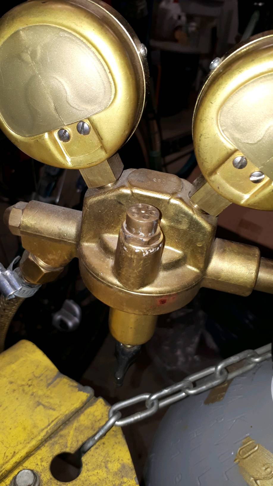

Migin hiilidioksidipullon paineensäädin alkoi vuotaa varoventtiilistä kaasua pihalle. Voiko sille mitään tehdä, vai nakkaanko roskiin ja uus säädin?

Kunnon diy- mieshän purkaa- tutkii- ja korjaa kaiken itte! Muistaakseni niissä on vaan muutama O- rengas tiivisteinä, joita luulisi löytyvän tiivistekaupasta.

No niin. Turha märinä pois ja toimiin. Ilmeni että kuvan varoventtiili on säädettävä. Juuressa näkyy lukitusmutteri ja itse varoventtiiliä pyörittämällä säädetään jousivoima, millä venttiili sulkeutuu. Pyöritin sen sormivoimin pohjaan, eikä vuoda enään.
