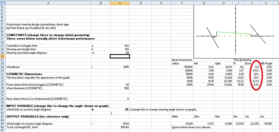

Noniin, nyt on ohjauksen kääntövarret/etujarrujen kiinnitysputket kiinnitetty. Nyt sitten enää niihin sisennys. Mutta tuossa kun tuota ohjelmaa käytin mihin annoitte linkin. Niin en ihan nyt sitten päässyt kärryillä niistä error lukemista että millä kääntökulmilla ne ilmenee.. Ja onko riittävän tarkka ackerman korjaus jos käytän Jukan linkittämää kuvaa ja teen tämän perusteella käyttäen piirustuksessa pyörän mittoja. Etupyörien olka-akseleiden ja pyörän akseleiden leikkauspisteistä mitattu leveys 68.4cm ja akseliväli 109.5cm. Ja linkki tuohon Jukan viittaukseen.. http://fi.wikipedia.org/wiki/Ackermanni ... telm%C3%A4

Tuo antaa kulmaksi 17 astetta. (arcustangentti (684/2)/1095 =inv+tan(342/1095)= 17,35) Etkös sinä sitä tuolla aiemmin jo tarjonnut. Siitä vaan. Ei se niin tarkkaa ole. Jos haluat hifistellä, voit tietysti piirrellä raidetangolla kaaria aiemman ohjeeni mukaan. Ei se siitä kuitenkaan paljon muutu. Fillarin renkailla se muutenkaan niin tarkkaa ole. Toista olisi, jos olisi 385 mm leveät 15 sarjaiset vanteensuojakumit. 8)

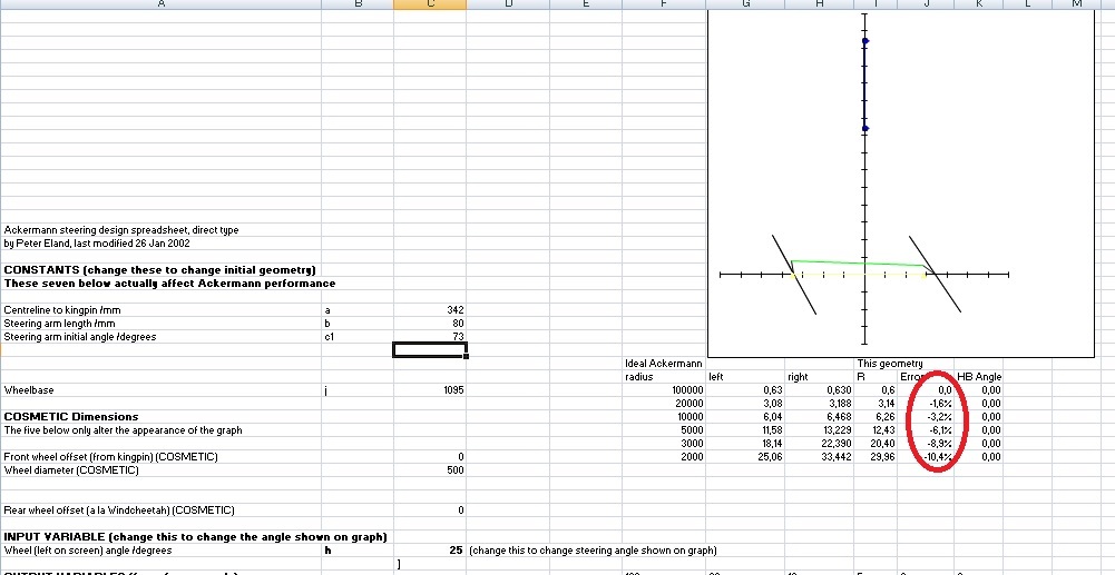

Otin kuvakaappauksen taulukosta sun antamilla mitoilla ja 17 asteen kulmalla. Varren pituudeksi arvasin 80 milliä, se ei kovin paljon vaikuta. Virheprosentti kasvaa tasaisesti niin että 2 metrin säteellä se on 10%. Varmasti ihan ajettava tulee noinkin. Kääntövarren kulman suurentaminen pienentäisi virhettä suurilla kääntösäteillä. Pitää muistaa että taulukkokin on kaksiulotteisena vain suuntaa antava. Laitoin omaan tadpoleen kulmat taulukon mukaisesti ja aika optimaaliset ne varmaan ovat, renkaiden vähäisestä kulumisesta päätellen.
Voisitko kokeilla jotain muuta kulmaa niin, että tulee vähemmän virhettä. En itse viitsi perehtyä systeemiin, jonka perusteita en tiedä (en viitsi ottaa selvää). Kumpaan suuntaan pitää tuota 17 astetta muuttaa, että virhe pienenisi.

Noi virhelukujen kääntöympyrät taitaa olla milleinä merkattu? Eli tuo radius 2000 on 2 metrin säteellä, eli renkaat linkussa saa olla siinä jo.. Ja taulukossa kolmantena kääntövarren pituuden jälkeen oleva 73 on vissiin se mistä on se 17 astetta otettu, eli 90-73=17. Joo tässä mun pyörässä tuo 80 millin kääntövarren mitta alkais olla mieluusti aika maksimi mitta että jää penkille siirtovaraa eteenpäin. Itse varsihan ei tarttee olla 80mm vaan siitä 20 milliä pois.. Kun rengas on kiinni 40x40 neliöputken keskellä. 40:2=20 . Eli tosta palikasta tulee valmiina 20 milliä kääntövarrelle mittaa.. siihen vain sitten 60 milliä lisää.

Jarcco kirjoitti:
Tässä 25 asteella (vastakulma 65°) laskettu, virhe enää prosentin luokkaa 2 metrin säteeseen asti. Taulukot on olleet niin kauan verkossa, että mahdolliset virheet laskentakaavoissa olisi varmaan joku jo huomannut.

Tops kirjoitti:
Noi virhelukujen kääntöympyrät taitaa olla milleinä merkattu? Eli tuo radius 2000 on 2 metrin säteellä, eli renkaat linkussa saa olla siinä jo.. Ja taulukossa kolmantena kääntövarren pituuden jälkeen oleva 73 on vissiin se mistä on se 17 astetta otettu, eli 90-73=17. Joo tässä mun pyörässä tuo 80 millin kääntövarren mitta alkais olla mieluusti aika maksimi mitta että jää penkille siirtovaraa eteenpäin. Itse varsihan ei tarttee olla 13 milliä tosta pois.. Kun rengas on kiinni 40x40 neliöputken keskellä. 40-14=26 26:2=13mm. Eli tosta palikasta tulee valmiina 13 milliä kääntövarrelle mittaa.. siihen vain sitten 67 milliä lisää.
Joo, kun mitat antaa milleinä niin taulukko laskee ne myös milleinä :) Kulma annetaan keskilinjaan nähden, kuten arvelitkin. Taulukko laskee myös raidetangon pituuden, Track rod lenght BC.

Oliko tuo JArcco nyt noista laskelmistasi parhain vaihtoehto, esim. tuolle 80 millin kääntövarrelle? Kävin tuolla mittaamassa renkaat suoraan vanteen etu/takareunasta ja hitsasin kääntövarsien väliin putken asentoa pitämään, joten nyt on hyvä tehdä sisennykset rauhassa kun ei muutu mikään. Tosin tosi näppär ohjelma kun antaa raidetangon pituudenkin niin ei tartte sitä itse paperille hahmotella ja siitä mitata. JOs vaan tuohon uskaltaa luottaa;) tietysti voi piirtää myös samoilla mitoilla/asteilla ja katsoa että jos piirtäen tulee sama niin sit voi luottaa=)
Mutta vaikuttaa niin paljon paremmalta tuo sun viimeisin laskelma että sen mukaan ehdottomasti.. Kun tuolla 17 asteella oli niin iso se virhe.. Puolittu virhe ainakin.

Opin tuota ohjelmaa nyt käyttämään. Tässä kokeilen, että millä astekulmalla tulisi paras kokonaisuus. Sehän vaihtelee sillai että välillä suuren kääntöympyrällä on hyvin kohdillaan ja virhe pakkautuu kun ajaa pientä rinkiä. Sit taas kun lisää vaan arvoja niin meneekin osittain toisinpäin että keskiverto kulmien virhe kasvaa ja äkkijyrkästä kääntämisestä tulee parhain. Mutta mielestäni suurin virhe saa tulla kun käännetään paljon ja mahdollisimman oikeaan sais tulla sillon kun käännetään vähän, ajetaan vaikka kovaa loivassa mutkassa. Tulin samaan tulokseen kuin Jarcco että ehkä kokonaisuuden ja loivien kaarteiden kannalta ihan parhaimpia kulmia on tuo 64 astetta eli 26 astetta varrelle. Se on jompikumpi joko 63 tai 64. 63 vähentää vieläkin enemmän tavis ajon virhettä mutta nostaa taasen aika paljon lisää virhettä pienellä kääntöympyrällä. Kun vaihtaa 64:stä 63:een niin lähinnä sisäpyörä kääntyy enemmän sisäänpäin kuin olis tarvis, toisaalta taas jyrkässä mutkassa sisäkurvin pyörällä on vähemmän painoa sinänsä ei niin paljon vaikuta. Tehostaa varmaan kääntymistä aavistuksen. 63 asteella olisi suuremmat kääntöympyrät pienemmällä virheellä. Vaikka tosi hyvä on jo 64:kin.
Mutta 64 on lopullinen valintani, eli 26 astetta sisäänpäin varret. Ja kääntövarren pituus 80mm. Voisin tietysti koittaa vaihtaa vielä varren pituutta lyhyemmäksi. Mahtava ohjelma, kiitos vaan taas avusta. Ootte olleet suureksi avuksi!=)
