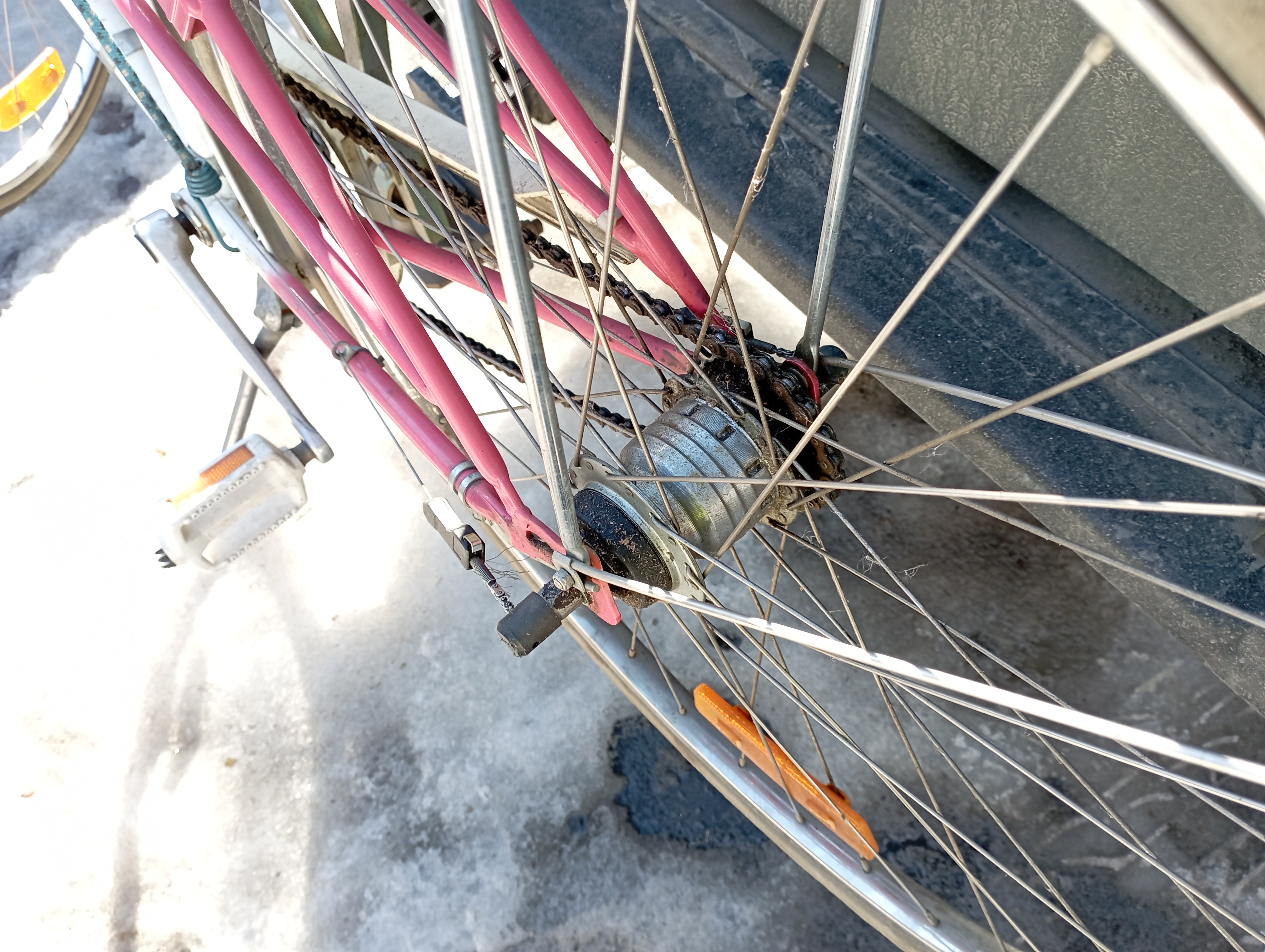

Kaverin Nopsassa Sachin 5vaihteinen napa, jossa vaijeri vetelee navan molemmilta puolin vaihteita. Vaihtajavivussa vissiin onhelmaa, ykköselle ei mee ollenkaan 3 ja 4 vaihde vissiin toimii. Paikallinen korjaaja sano, ettei saa uutta vipua enää mistään. Aina tässä kohtaa herää epäilys? :mrgreen:
Onks tietoo ja taitoo?

Re: Kaunotar ja Kulkuri + muuta pystärin tuunausta
Kitkavipu?

En tiedä, pitäs olla vissiin kaks? En ymmärrä miten tuon pitäs toimia? Akselin molempiin päihin menee ketju, jota vaijerit vetelee ees taas?

Mulla pitäs olla viellä osia . Tai jopa koko siirin kahvaa , tarkistan kun pääsen tallille. 8) 8)

Ps. Laita siittä vivusta kuvaa , kun niitä on kahta lajia .

Vasemmalla on muistaakseni kaks vaihdetta ja oikealla kolme. En tiedä toimisiko oikealla normaali 3 vaihteinen Torpedo-vipu :?
Kitkavaihtajilla vasen puoli ei ole ongelma, kun käyttää vaan ääripäitä. Silloin on automaattisesti oikeat kohdat. Oikean puolen vipuun tarttis merkitä keskimmäinen vaihde ja katsoa silmällä vivun paikka vaihtaessa.
Säädöltäänhän tuo on helppo. Olikohan se vipu neloselle ja molemmista vaijereista löysät pois, muttei yhtään enempää ja vaihteet on kohdillaan :)
