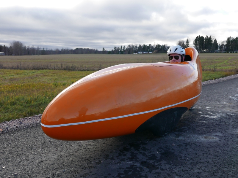

Viestit: 5966
Re: Avus streamliner
Avus Streamliner pääsi tänään ulos. Nautinto ja ilo oli kaikkien puolella.
Avus Streamliner.JPG (356.15 KiB) Katsottu 5969 kertaa

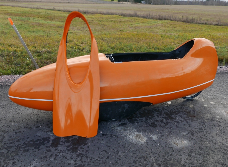

Avus Streamliner luukku auki.JPG (414.6 KiB) Katsottu 5969 kertaa

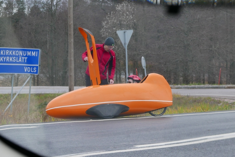

Avus Streamliner maaseudulla Kirkkonummella.JPG (322.7 KiB) Katsottu 5969 kertaa
