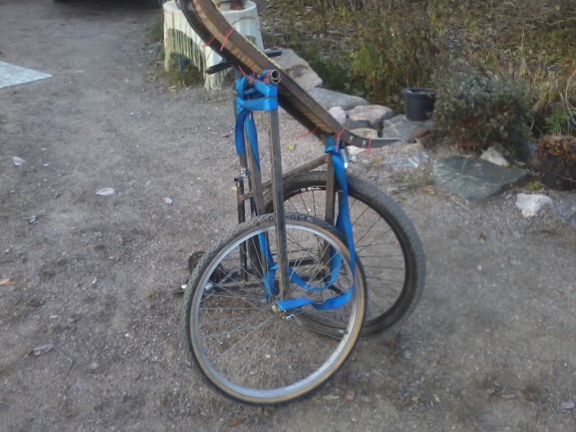

Re: MBB Talveksi ja soralle
[attachment=0]2014-11-01 10.55.07.jpg[/attachment]
Parkkeerausasennossa 8)
Kiristin liinoja niin ett jättö meni nollaan, lyhyt ajo ja tuntuma oli ett olis helpompi ajaa. Niinku ei keula kaatus yhtä helposti alle. Jos noin ni kaikkee ei voi laittaa jätön muuttumisen piikkiin koska samalla muuttuu penkin kulma ja ohjauskulma, painopiste ym.

Ehkä pitää nyt tehdä se pythoni ja opetella sillä ajamaan jos tämänkin ajo sitten alkas sujuu. Usko on vieläkin heikko, ett tämän ajamisesta tulis joskus hauskaa.
Keulan kaatuminen johtuu loivasta ohjauskulmasta. Flevossa ja airbikessä kumi helpottaa.
Mites python, siinäkin loiva ohjauskulma mutt jättö negatiivinen - joka taas vaikuttaa keskittävästi.
Kovin etupainonenhan tämä on. Kun pyrin penkiltä pystyyn takakiekko tulee eteen ja pyörä on valmiiksi parkeerausasennossa :mrgreen: Miten lie sitt alamäessä tiukassa jarrutuksessa :roll:
Vieläkö pitää keksiä määritelmä/tyyppi tälle pyörälle, ei oo flevo, eikä airbike vaik geometria aika lähellä :roll: ehkä MBB on riittävän laaja ilmaisu.
Pyyttonissa on ohjauskulma tyypillisesti 60-70 astetta. Flevossa 40 ja Airbikessä 50. Mikä sitten on loiva ja mikä ei? Negatiivinen jättö nostaa kuitenkin pyyttonin keulan pystyyn päälle istuessa eli kumi on siinä turha.
