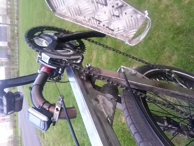

Etuvaihtaja ja mittari asennettu.

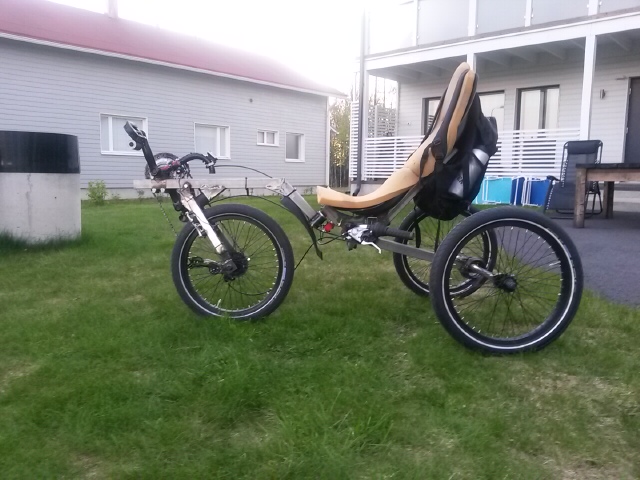

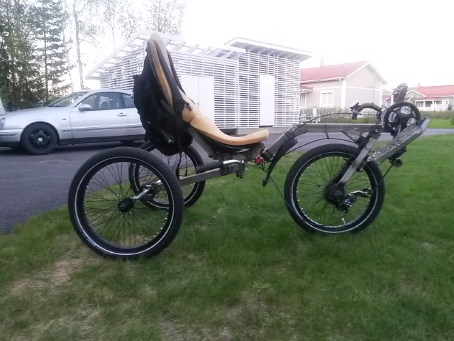

Re: TÄH! (TÄysjousitettu Hipsu) josta tuli Flevo trike
Olisko kokonaisen pyörän sivulta otettu kuva mahdollista nähdä.
Viestit: 7852
On
Viestit: 7852
Tuossapa.
Viestit: 7852
Toinen puoli.
Viestit: 7852

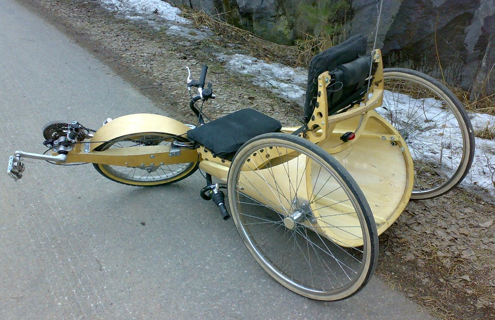

Paljon Onnea uudelle Hipsu-Flevolle ja sinnikkyyttä vartalon harjoituksiin! Muistan vieläkin ne säryt kyljissäni, kun yritin totuttaa vartaloani Komsaan eli SH6:een.
Kun oli tarjolla helpommin ajettavia, jäivät harjoitukset. :mrgreen:
Haluaisko muuten joku ostaa Komsan? Olisikohan muuten maailman kaunein python-delta-trike?
