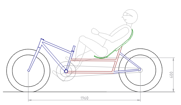

Tässä Premnaksen valokuvan pohjalta tehty hahmotelma siitä, millainen tuo Chargen läski voisi olla LWB:nä. Ohjauksen rakenne on keksimättä, mutta jos sen unohtaa, niin runkoon tartteisi hitsata vain kolme uutta putkea ja penkin kiinnikkeet. Skississä vanha runko sinistä, uudet putket punaista.
Läskin tyyliin tuo LWB-malli olisi mun mielestä hienosti sopiva.
Eikös tuo olisi aika helppo tehdä: uuden rungon kolme putkea voisi hitsata valmiiksi osakokonaisuudeksi pöydällä, jolloin siitä saisi helposti suoran ja lopuksi sovittaa ja heppaa uuden ja vanhan rungon palaset yhteen "normaalissa" kahden lankun/neliöprofiilin renkaidenpuristajajigissä. Takakolmion saisi ehkä pysymään muodossaan alkuperäisen satulaputken poiston aikana heppaamalla/juottamalla siihen jonkinlaisen väliaikaisen tukiraudan.

No mä nyt ostin tän läskin jo pöperöitä ja lunta varten joten käytännössä se tarkoittaa sitä että kaikki vanhojen pyörien tuunaamisideat saavat nyt jäädä :wink: . Talvella ajan cheetahilla kun ei ole jäätä ja lunta saa olla korkeintaan pari senttiä, scorpparilla ajan kun on jäätä ja läskillä ajan kun on pöperöä tai asiaa metsäraitille :) .
Selkeä piirros, mutta epäilyttää tuon ohjauksen pituus ja kun mitään etäohjausraidetankosysteemejä en enää halua :? . Tulee myös mieleen pituuden puolesta, voiko tuon kanssa enää mennä metsään, miten ketterästi taittuu mistäkin?

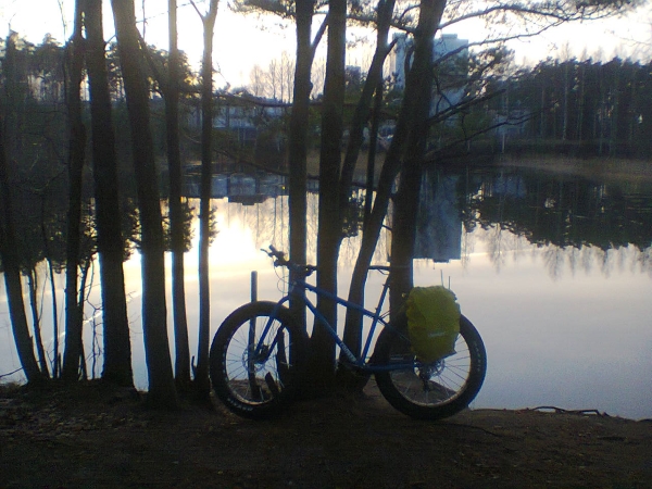

Ei oo ainakaan vielä mitään erityisiä kipuja ilmaantunut ellei noita istumakyhmyjen olemassaoloa oteta huomioon :roll: . Olen meinaan tullut erittäin tietoiseksi niistä tällä viikolla! Ei hankaa reidet ainakaan mihinkään vaik ovatkin mallia paksut.
Eilen työpäivän päätteeksi vähän pidensin reittiä ja käväsin hiukan metsäreittiä. Lopuksi puolen nyrkin kokoista kivenmurikkaa sisältävälle reitille, jollei ei tulisi mieleenkään mennä tallista löytyvillä nojakeilla ja siitä hiekkarannalle ja innostuinpa vielä ajamaan keskellä jonkinnäköistä niittyä. Kaikki pinnat täysin ongelmitta :mrgreen: . On se vaan mainio vehje. Upeasti noi läskirenkaat nielee hankalia pintoja ja irtosälää tiellä.
Ei tuolla oikeesti ollut noin pimeä, näyttää vaan siltä.
